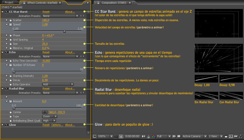

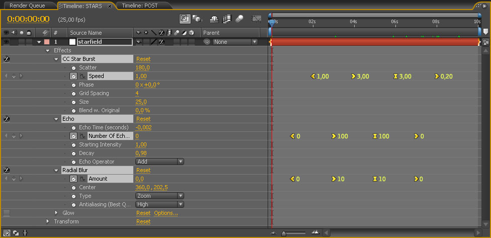

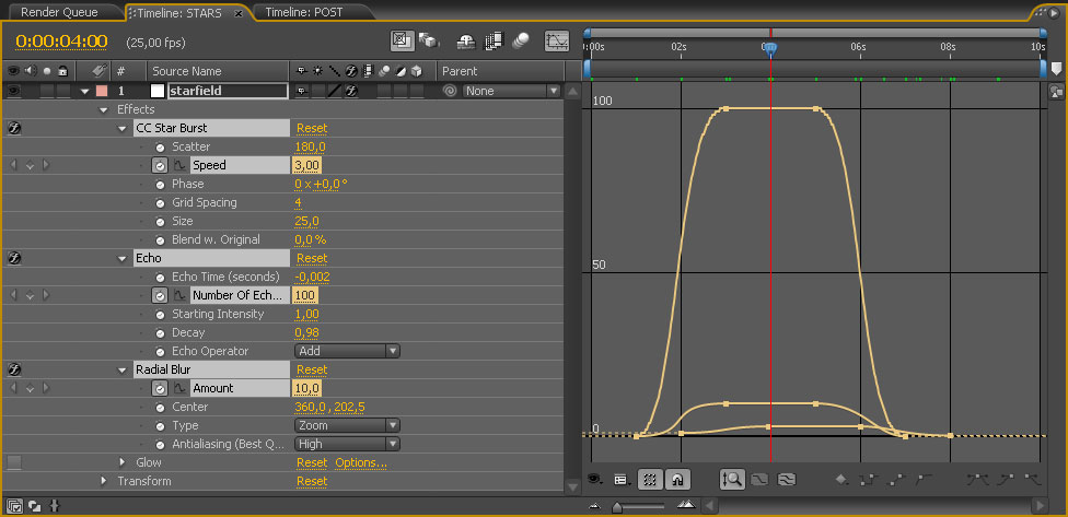

    Hola. Un compañero preguntaba cómo se podría hacer el efecto de velocidad. De hiperespacio en un campo de estrellas. Este es el hilo: como hacer efecto de la velocidad de la luz? - Foros 3dpoder..
    Se me ocurre una forma sencilla de conseguirlo, con After Effects.
    Y sin plugins extras. Para ello vamos a utilizar los filtros c Star Burst y echo.
    Vamos a hacer una animación de 10 segundos, donde viajamos por un.
    Campo de estrellas a mucha velocidad, entramos en hiperespacio durante.
    Un par de segundos, y volvemos a velocidad de crucero.
    Solo necesitaremos una capa en la composición. Os dejo unas capturas.
    De la ventana de efectos con unas anotaciones sobre los parámetros.
    A tener en cuenta, y el timeline con los keyframes y las curvas de valor.
    Pongo también un video con la animación de ejemplo.

Nombre: TUT_AE_hiperespacio_Effects_Control.jpg
Visitas: 1357
Tamaño: 125.7 KB
ID: 63273   Clic en la imagen para ver su versión completa.
Nombre: TUT_AE_hiperespacio_Timeline1.jpg
Visitas: 916
Tamaño: 79.8 KB
ID: 63274   Clic en la imagen para ver su versión completa.
Nombre: TUT_AE_hiperespacio_Timeline2.jpg
Visitas: 761
Tamaño: 81.0 KB
