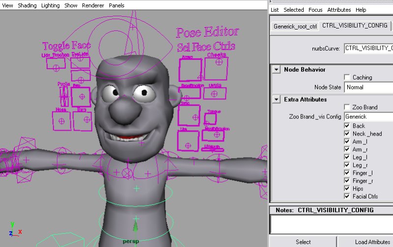

    Pues eso, que seguro que es algo rápido e indoloro, pero llevo horas buscando como acceder a los controles faciales de este Rig y no hay manera, ¿alguien ha trabajado con el y me puede echar un cable?

    1. Selecciona el root (el círculo verde que controla la cadera)
    2. En el panel de atributos ve a la pestaña ctrl_visibility_config.
    3. Baja hasta extra atributes y dale a la flecha para que se despliegue el panel.
    4. Marca el cuadro facial ctrls.
    Eso es todo.

    Gracias Shazam. Vaya, que torpe soy, no se me ocurrió mirar el control de la cadera, ya en el Channel Box te permite poner en on los faciales.
