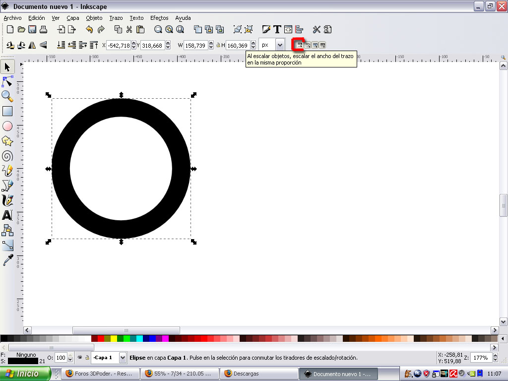

    Tengo un problema con los grosores de los Trazos, a ver, si hago un círculo asimétrico con grosor del trazo 0.2 en la posición 100, 100, en realidad ese círculo esta colocado en la posición 100.1 100.1 porque se cuenta el grosor del trazo.
    Solución: crear círculos sin trazo y añadirlo luego, automáticamente la posición del círculo se coloca en 99.9, 99.1 a medida que cambias el grosor trazo con el círculo ya creado, los valores se van decrementando, pero eso no es plan. No quiero que cuente el grosor del trazo a sumar al tamaño del círculo.
    ¿Hay alguna configuración por ahí para que no cuente el grosor del trazo y considerar solo el tamaño del círculo?
    Es importante para mí, sigo mirando y no encuentro nada, gracias.

    Desmarca la casilla que te destaco en rojo en el adjunto.

    No puedo ver ninguna imagen adjunta. ¿puedes contar que botón es?

    ¿Se ve esta captura?

    Ahora sí, gracias era lo que me pensaba.
