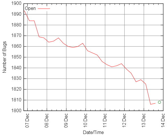

    Inkscape: sobre guías
    Y que lo digas, mira la caña que les están metiendo a este mes en cuanto a bugfixing.
    Huaz, trabajan como locos. Qué quieres que te diga, probé Illustrator(cs2), FreeHand, pero lejos me quedo con Inkscape, está genial, de una es más intuitivo y simple y no tuve ni un inconveniente, y eso que lo vengo usando desde antes de todos esos arreglos, así que, el Inkscape del año que viene va estar que se parte. Saludos.
