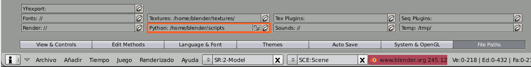

    Hola, bueno esa es la cuestión, la cosa es que quiero agregar un script a Blender, pero, tengo Ubuntu y por lo tanto, no puedo entrar a modificar los archivos del programa, y no sé cómo agregar algún script.
    Si alguien sabe, muy agradecido de antemano. Saludos.
    1,257
    Agregar script
    En la configuración tendrás puesto un directorio de scripts de usuario. Si no lo tienes, pónselo. Y ya está, en los menús de Blender te aparecerán los scripts que pongas en ese directorio.
