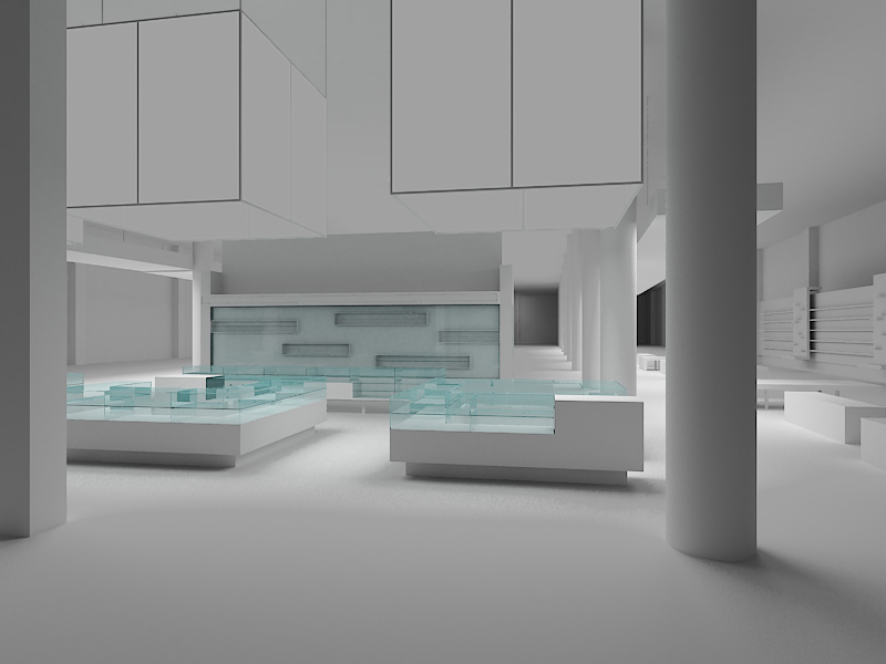

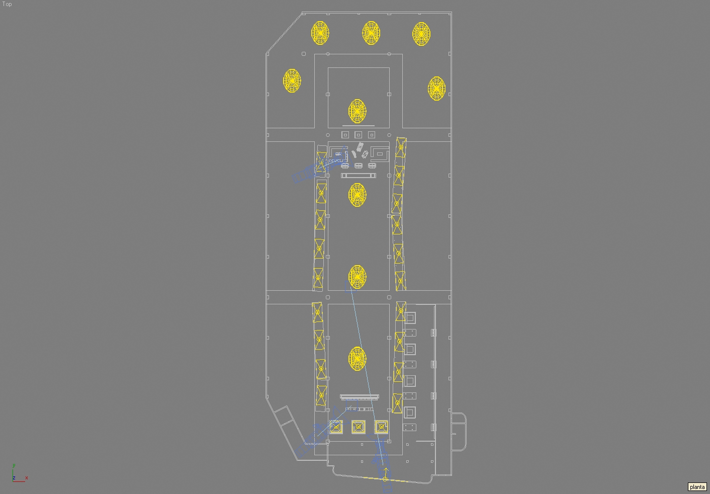

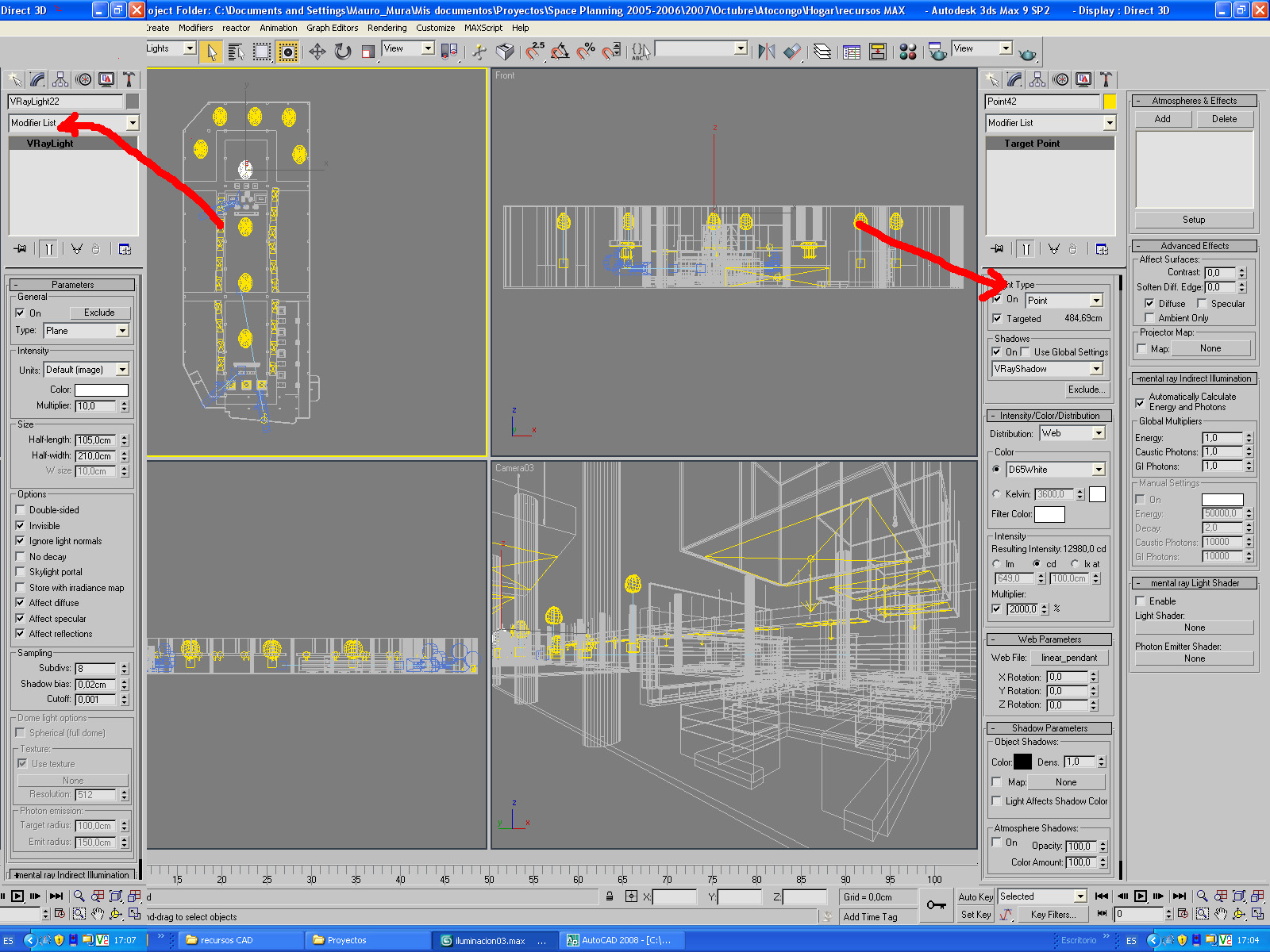

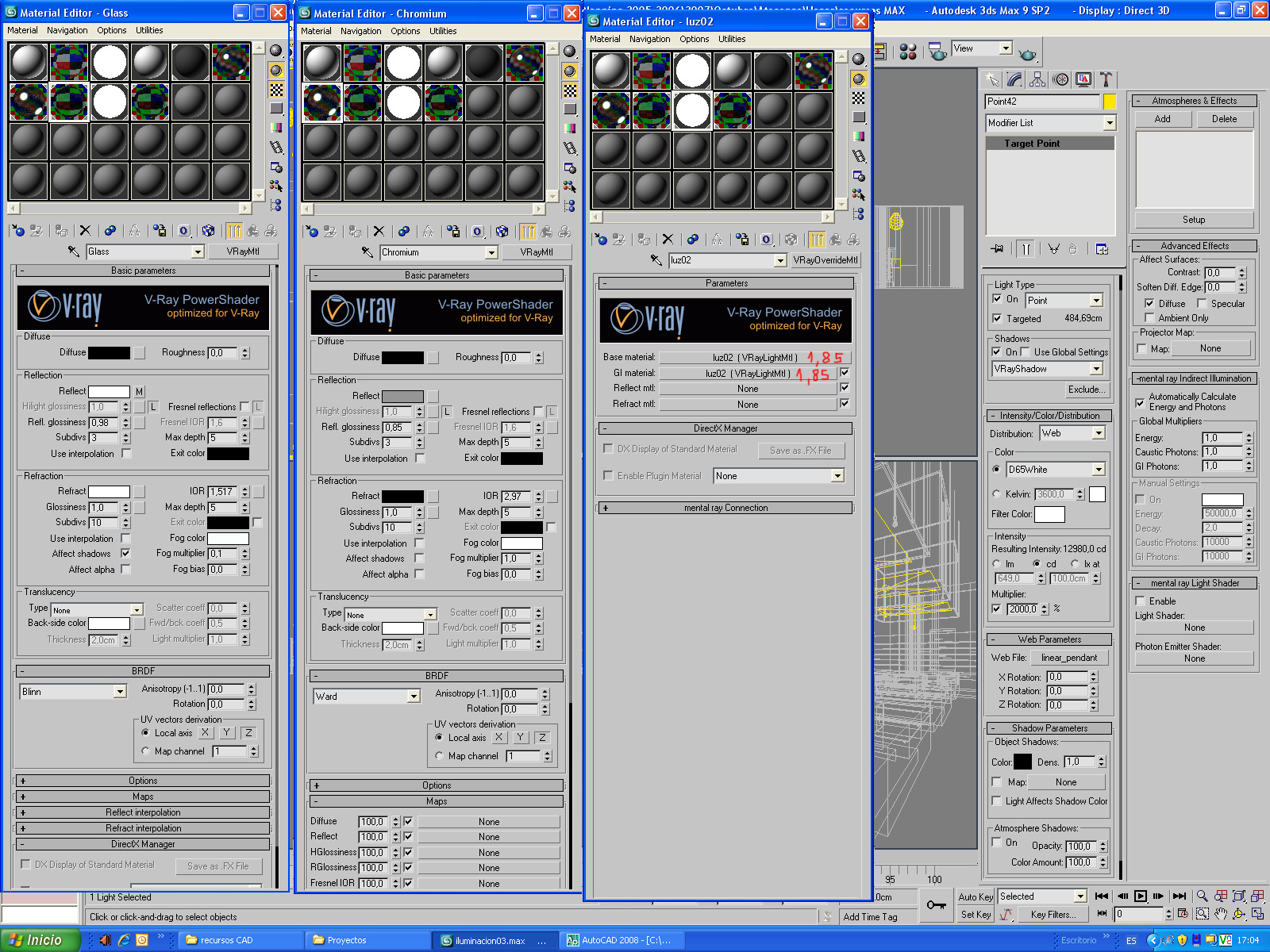

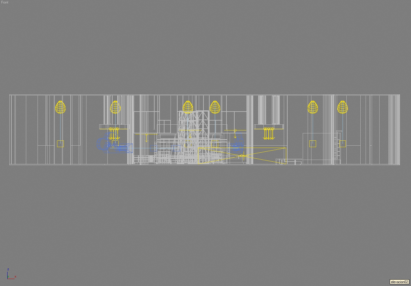

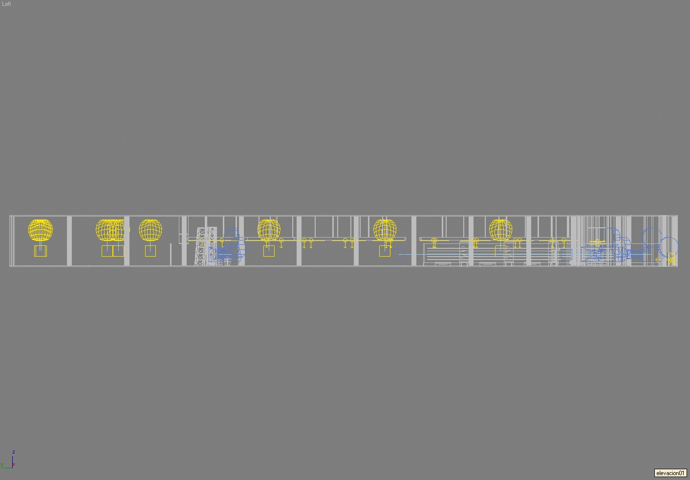

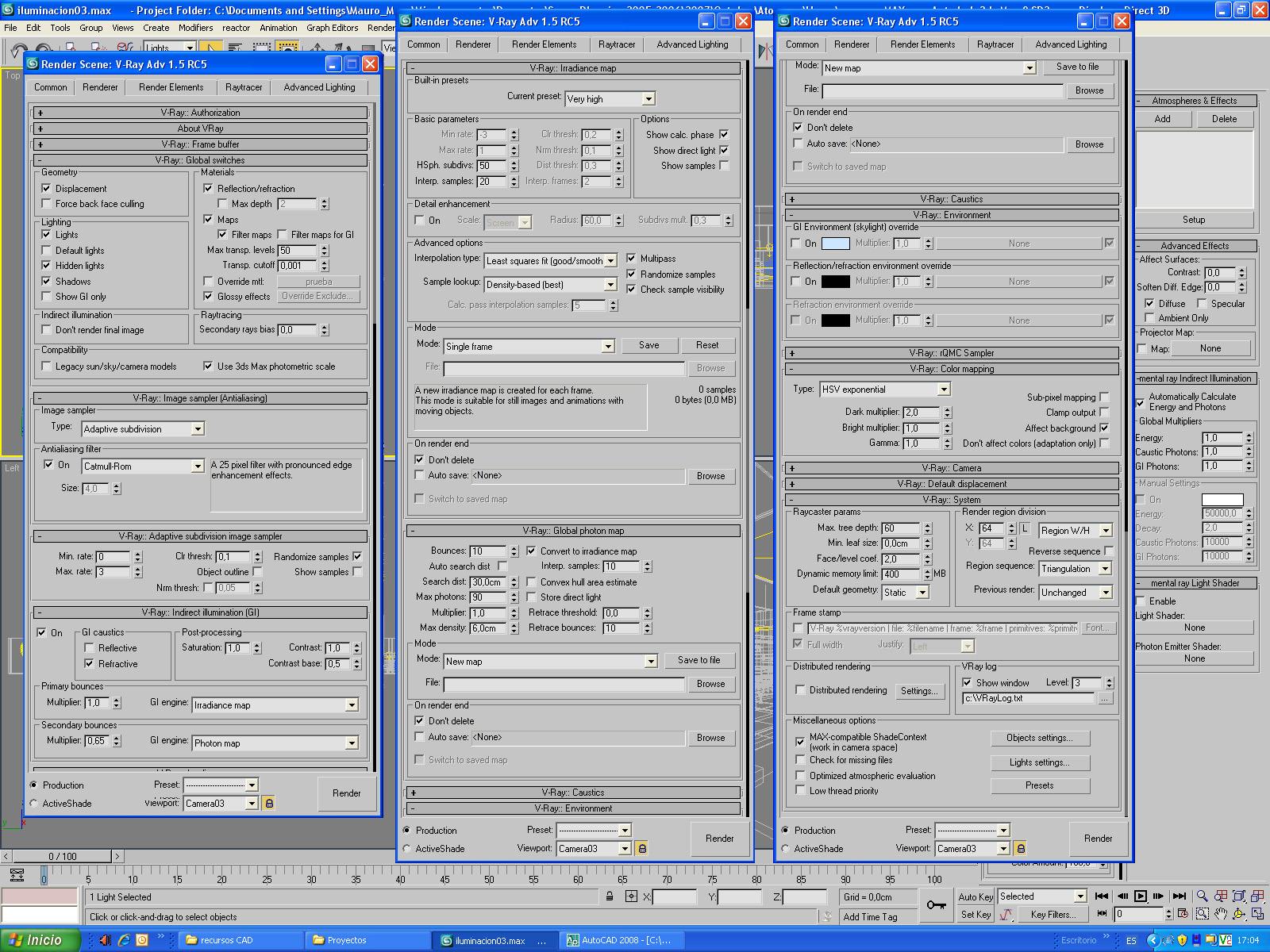

    Hola chicos, quiero compartir con ustedes este trabajo que estoy haciendo. Es un centro comercial. Es de mis primeros con Vray, así que, la cosa se hace más complicada.
    Adjunto toda la información necesaria y desde ya agradezco críticas y sugerencias. Saludos y gracias.
Nombre: prueba01.jpg
Visitas: 125
Tamaño: 72.4 KB
ID: 62801   Clic en la imagen para ver su versión completa.
Nombre: prueba02.jpg
Visitas: 304
Tamaño: 78.1 KB
ID: 62802   Clic en la imagen para ver su versión completa.
Nombre: plantas.jpg
Visitas: 68
Tamaño: 383.6 KB
ID: 62803   Clic en la imagen para ver su versión completa.
Nombre: elevacion01.jpg
Visitas: 71
Tamaño: 356.0 KB
Nombre: elevacion02.jpg
Visitas: 81
Tamaño: 383.3 KB
ID: 62805   Clic en la imagen para ver su versión completa.
Nombre: render01.jpg
Visitas: 212
Tamaño: 593.4 KB
ID: 62806   Clic en la imagen para ver su versión completa.

    Si GI y con ese parámetro en veryhight cuanto se te está demorando sin texturas?
    Mauro Andres
    Mar 2005
    39
    Render en proceso
    Edian: 9 horas aproximadamente.
    Lápiz Member
    Jul 2006
    4,212
    628
    535
    Render en proceso
    9 horas es mucho, demasiado para una imagen sin texturas, miraste por hola los tutoriales de iluminación interior de bad23?
    Mauro Andres
    Mar 2005
    39
    Render en proceso
    No, pero me base en los tutoriales de iluminación de un interior de Dideje. Igual sé que es harto tiempo, especialmente para una escena casi sin materiales, pero quería experimentar un poco con los seteos. (entendo que si cambio los seteos predeterminados de Irradiance Map a medium, por ejemplo, así como la cantidad de muestras, los tiempos son más adecuados). Saludos.
