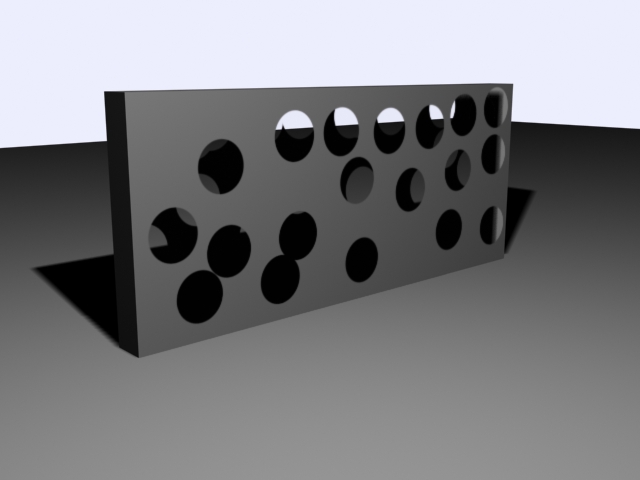

    Buenas gente, una pregunta respecto a la textura opacity. Resulta que cree un mapa de opacidad para provocar perforaciones en un muro, esas perforaciones son curvas, totalmente amorfas, como si fuese una geometría fractal.
    El tema es que, al aplicarlo sobre una caja, que sería el muro del edificio, me lo hace en las dos caras de la misma, y no genera un efecto solido, digamos no tiene profundidad, sino que quedan la cara frontal y la cara posterior con esas perforaciones, pero no tienen las caras horizontales que unen a estas, es decir no me genera un efecto solido.
    Adjunto una imagen para que entiendan lo que les digo.
    Me gustaría saber cómo se puede hacer para que a partir de un mapa se pueda generar ese efecto, para no tener que modelar esas formas complicadas.
    Desde ya muchas gracias.

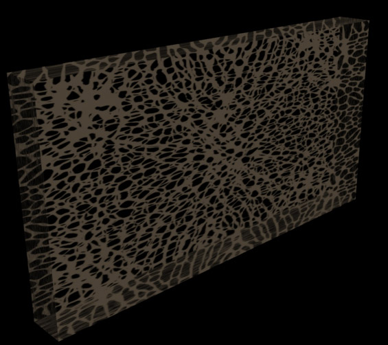

    Vale a ver si ahora te he entendido. Si los agujeros que se creen no tienen que estar unidos, se me ocurre que mapees el muro, saques la malla para pintarla en Adobe Photoshop, por ejemplo, y la pintes como quieras que queden los agujeros (blanco opacidad 100% negro opacidad 0%), dejando las caras de la anchura del muro en blanco para que sean opacas.
    Y si los agujeros tienen que estar unidos con los del otro lado no se me ocurre nada aparte de modelar todo.
    He hecho una prueba a ver si es lo que buscas. Saludos.
