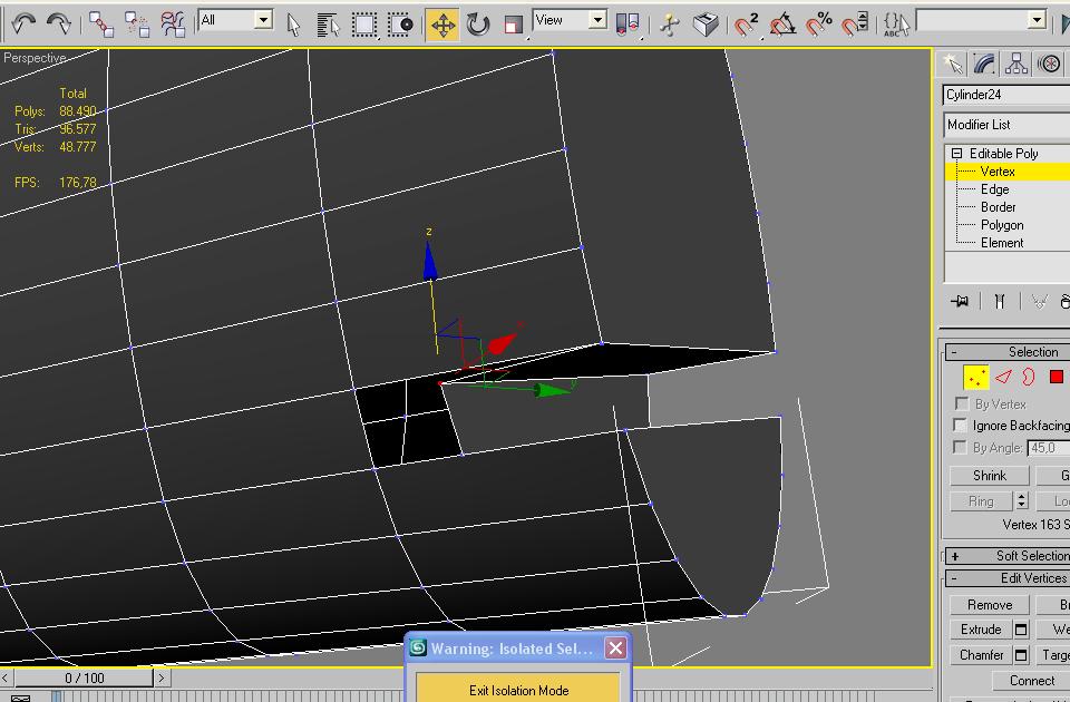

    Muy buenas. Os comento el problema con el que me encuentro ahora en mí aprendizaje de 3d Studio. Pensé que le habría ocurrido a más gente, pero no he encontrado otro tema como este en el buscador.
    Tendo una figura que la di cierta forma y ahora quería hacerle como una hendidura. Hice sobre una de sus caras en forma de elipse dos Cut para crear dos aristas nuevas. Con la nueva cara resultante la extruí hacia su interior. Posteriormente borrélas caras laterales, ya que no encajaban con la nueva cara extruida.
    Ahora lo que querría es:
    -Unir los dos vértices de la cara extruida con la arista correspondiente (como podéis ver la imagen, no están unidos).
    Luego rellenar ese hueco con una cara nueva.
    Luego volverlo a hacer en el otro lado (obviamente).
    He intentado crear un vértice sobre la arista superior y hacer un weld con el vértice que está seleccionado, pero es imposible, ya que el vértice lo crea donde quiere y no hay forma de moverlo a lo largo de la arista sin que se modifique la propia arista. (salvo que me digáis lo contrario).
    ¿Qué haríais vosotros? Gracias por vuestra ayuda, me estáis ayudando mucho.

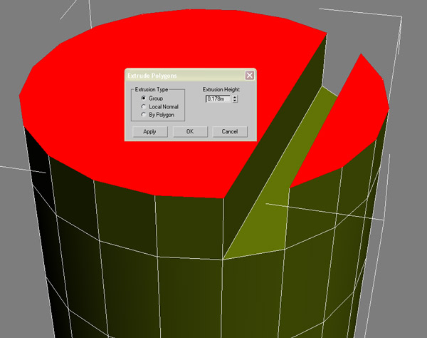

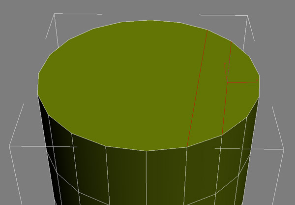

    Yo lo haría al revés de lo que dices, si es que he entendido bien lo que quieres hacer, me explico: Corta la base del cilindro (o lo que sea) con la herramienta Cut dentro del submenú Edge (aristas) para crear las dos aristas nuevas. Hasta aquí igual que lo que hacías, pero ahora en vez de extruir hacia abajo el polígono que formara el hueco, extruye los otros dos hacia arriba (de ahí lo de al revés que decía antes), y listo.
    Te dejo un par de capturas de imagen para que te hagas una idea.
    Espero que fuera eso lo que querías, si no vuelve a preguntar. Un saludo amigos.

    Gracias Biofix, me vale perfectamente. Yno se me había ocurrido, ando muy lento.

    Pana no te compliques la vida. Solo bora las caras que no deseas para hacer el hueco, no necesitas crear vértices extras. Luego simplemente crea las nuevas caras que den la forma del hueco y ya. Eso es todo.
