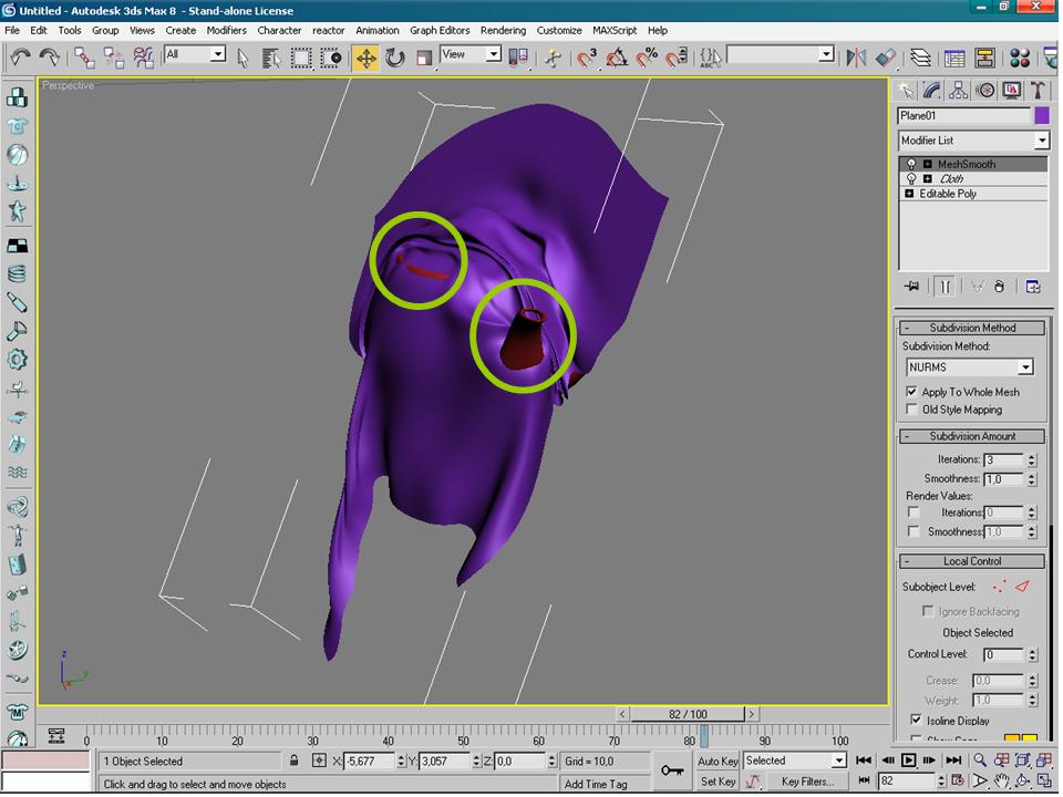

    La tela se traspasa en ciertos sectores cloth
    Hola estimados, quisiera saber cómo solucionar este problema, ya que, cundo comienza la acción, a caer la tela, se traspasa en algunas partes, aquí dejo un ejemplo, gracias.
Nombre: problema cloth.jpg
Visitas: 534
Tamaño: 84.0 KB

    Hay una opción que, no me acuerdo del nombre ni donde está, pero activando, la tela no se atraviesa a sí misma. No sé si estaba en el menú Reactor o en el panel de modificaciones de la tela.
    Pero el objeto que atraviesa tu tela es otro ¿no? No es la misma tela ¿no?

    Tienes que, aumentar la distancia de contacto con el valor thickness y disminuir el intervalo de steps (para aumentar la precisión de la simulación), por otra parte, no utilices MeshSmooth para suavizar las telas, es mejor el HSDS. El tipo de subdivisión que hace es más apropiado.

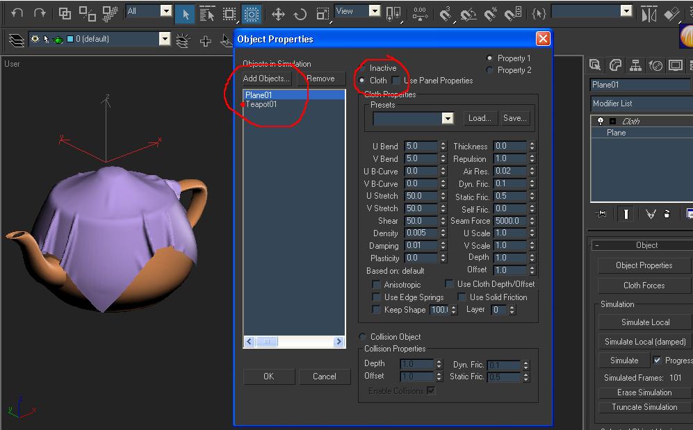

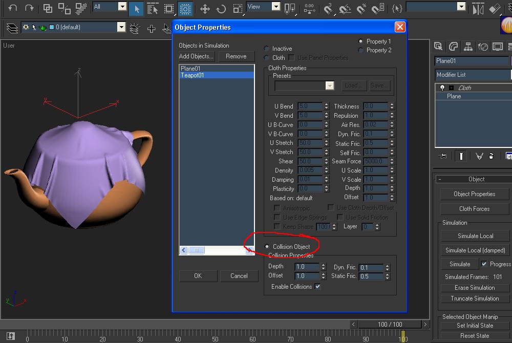

    Leí bien el mensaje, pero no sé si tienes los parámetros que te muestro en Lass imágenes adjuntas. Si tienes bien los paramrtros el problema es que el plano tiene muy poca segmentación, por eso te pasa eso.
Nombre: T1.JPG
Visitas: 456
Tamaño: 85.5 KB
ID: 62536   Clic en la imagen para ver su versión completa.
Nombre: T2.JPG
Visitas: 429
Tamaño: 89.0 KB
    Última edición por EdiaN; 14-12-2007 a las 19:37
