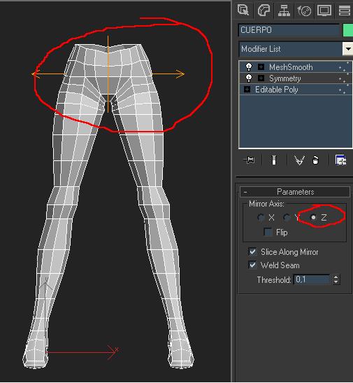

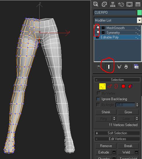

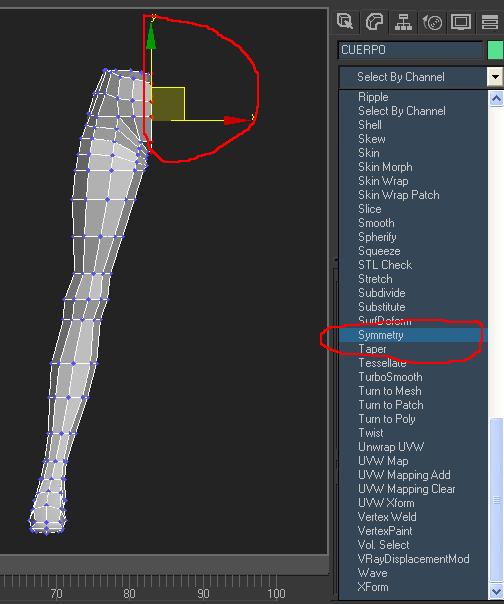

    Mira esta es la forma de usar Symmetry: Primero tienes la mitad de l modelo, en Edit Poly o edit Mesh (recomendable editpoly) pincha los vértices del centro, luego pon el modificador Symmetry, activa z como eje (si tienes problemas prueba con otro eje) y aplica MeshSmooth para suavizar un poco.
    La forma de trabajar es pinchando editpoly y activar show end result ese botón que te marque en rojo, y prendes las luces de los modificadores, así puedes ver y modificar la simetría en tiempo real, ojo que al extruir desde el centro no se unen las aristas centrales, con el tiempo dominaras esto.
    Espero que te sirva.
