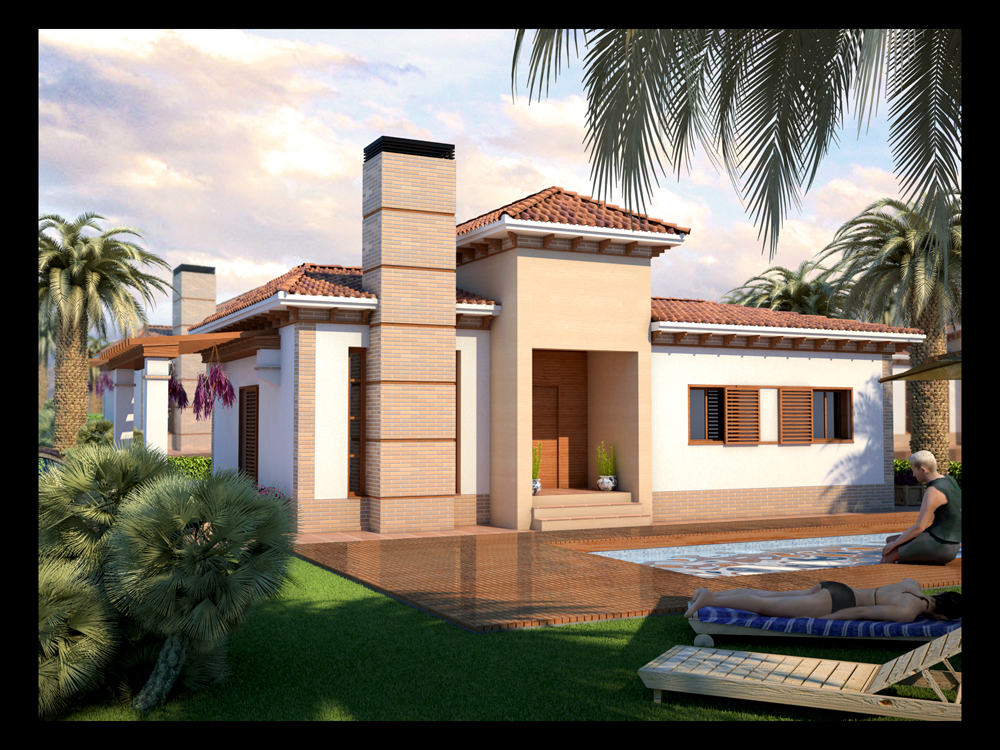

    Chalecito
    Este es mi último curro, y l verdad sea dicha no sé si me gusta o no, los materiales no están muy trabajados y la composición, no sé.
    ¿Qué os parece?

    Hola amigo javinprn.
    Debería gustarte todo lo que hagas, porque si no lo haces con cariño, para que hacerlo no te parece?
    Y sobre todo porque este me parece un buen trabajo, y no veo a que viene esa duda de que si te gusta o no, pero bueno.
    Solo dos cosas:
    Un poco más de displacement al césped le vendría muy bien.
    Y dos, esto si es imperdonable el piso que está por el sector de la piscina refleja tanto que parece de vidrio, pobres mortales los que se bañen se van a matar. Saludos.

    Ok, gracias Arqnet, tienes razón. De todas formas, hay que respetar una fecha de entrega y en ocasiones el resultado no se ajusta a lo esperado.

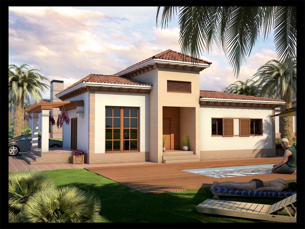

    Tenía un rato. Que te parece ahora?

    Mucho mejor amigo. Pero creo que quedaría mejor si fueran un poco más grandes esos bloques de cerámica que tienes por el sector de la piscina, y el césped un poco más alto. Saludos.

    Está muy bien, pero trata de aumentar el mapa de las cerámicas de la piscina y reducir el mapa en el bunp.
