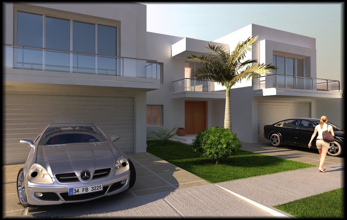

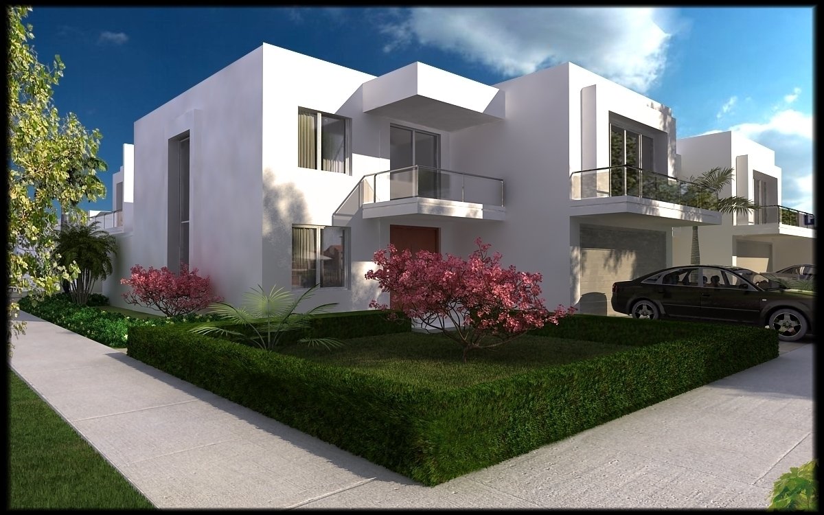

    Este es un nuevo exterior con Vray 1.5 y max.

    Me gusta maestro, pero veo rara la iluminación de los arbustos, como que nunca reciben sol y tienen la misma iluminación en todos lados. Saludos.

    Esta super, yo solo te criticaría las llantas del carro negro y la reflexión del cristal del Mercedes.

    Se ven bien tus renders, pero hay unos rebotes que ven raros en las paredes blancas.

    Primero felicidades, hay un buen manejo de la iluminación, me gusta el césped y el arbusto de césped (lo hiciste con Vray displacementí) pero, (aquí van los peros):
    Las manchas en la pared blanca creo que pueden solucionarse aumentando el max rate en el mapa de irradiación, también te solucionaría esa luz que se filtra en los rincones del voladizo sobre el balcón.
    Lo otro son esos reflejos borrosos de vegetación en la ventana que se ven poco creíbles.
    En general me gusta, se ven muy limpias las imágenes. Saludos.

    Gracias amigos, la verdad si tiene muchos fallos, lo hice fue ala Carrera para un amigo arquietecto, que le iva ofrecele las casas a unos.
    Clientes, si me va tocar mejorar bastante.

    Qué tal Ledma hay cosas que se pueden mejorar como, por ejemplo, como, por ejemplo, puedes creas un mejor vidrio con el material Vray, lo otro que veo raro es el ángulo de la 2º escena, trata de no sobre expandir el ángulo (le quita realismo), te podrías haber trabajado algo más el blanco, por ejemplo, darle algo de relieve o quizás se te quemo la textura con la luz, el verde esta de lujo, esa vegetación son RPC?
    Veo que sigues la misma línea de tus diseños. Saludos.
