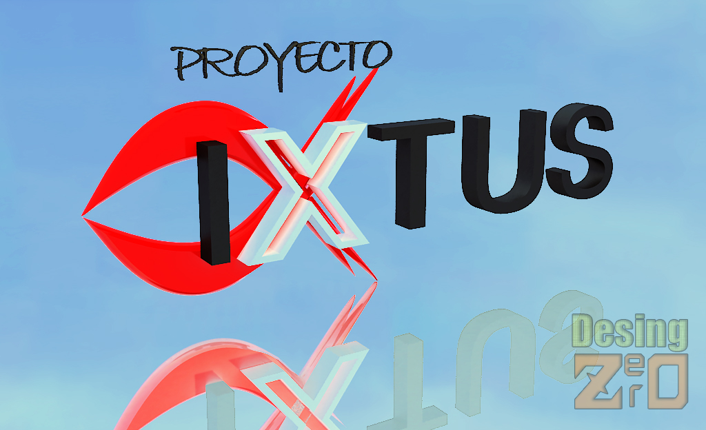

    Necesito hacer una animación de un logotipo y quería que las líneas que lo conformaran tuvieran el movimiento de un delfín, alguien sabe cómo logro hacer esto?

    Se puede ver ellogotipo? Si son líneas negras tal cual, podrías hacerte unas Splines y animar los vértices tal cual, es un movimiento sencillo y cíclico, haciéndolo en una y duplicándola tendrías tantas líneas como necesites, sería bueno ver el logotipo.
    También podrías, si no son solo líneas, meterle huesos, para un movimiento tan sutil podría ser relativamente fácil. Suerte.

    El Rig de esas líneas puede ser todo lo complejo que quieras según el grado de control que necesites, te puede servir desde un simple modificador wave hasta una cadena de huesos animadas proceduralmente mediante expresiones.
    A ver si nos puedes mostrar ese logotipo y entre todos te ayudamos a llegar a lo que buscas. Saludos.

    Creo que mejor sería ver el logotipo, no todo tiene que ser en 3d, puedes utilizar algo del After Effects, hay muchas cosas que vemos que son solo postproducción.

    Ensenia el logotipo lo primero si lo tienes.
    Estudia el movimiento del delfín durante varios días o semanas.
    Aplica lo estudiado a ese logotipo que todavía no has hecho.
    No confundas manual con máquina.
    Bend y ripple no son trabajosos ni desorganizados. Eso pertenece a las personas, normalmente a personas diferentes.

    Vaya yo soy el que cobro, y el que aprendo para trabajar, sin embargo, lo de los Bones creo que es el sistema que deja hacer de manera más perfecta el movimiento, ya que una cuadrado subdivido lo suficiente y que imite el movimiento de delfín (arriba abajo no como los peces de lado a lado).
    Lado ahora para el acomodo final creo que es mejor partir con una primitiva más sencilla y antes de llegar final usar un morf a su modelo final.
    Logotipo luego se los subo, ya que lo interesantes es saber cómo lo harían, ya como te digo se más de render estático (por arquitectura que de animación).

    Ahí ta la imagen.
