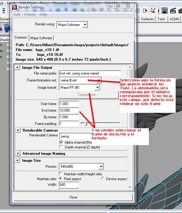

    Aquí en la imagen tienes los parámetros que tienes que tocar. Y para lanzar el render, con el modo de menú rendering seleccionado selecciona render> Batch render.

    Anda, Shazam se me a adelantado. Pues con la imagen y la explicación ya si que no tiene pérdida. Por cierto, no sé si sabes que se puede lanzar un render sin tener el Maya abierto. Así aprovechas recursos. Quizá para una imagen estática que no tarde mucho da pereza, pero para una animación es vital.

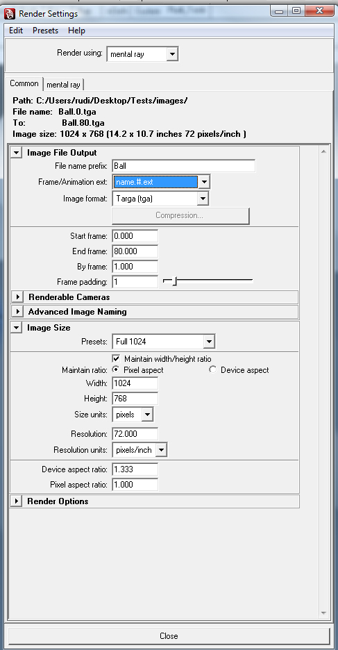

    Gracias a los a 2, pero no me sale. Os adjunto la configuración que tengo puesta. Se supone que está bien ¿no?

    He releído el mensaje inicial y Shenmue si configuró los frames, se le debe haber olvidado seleccionar Batch render.
    Efectivamente. Gracias Shazam.
    Parece mentira que lleve usando Maya casi 8 meses.
