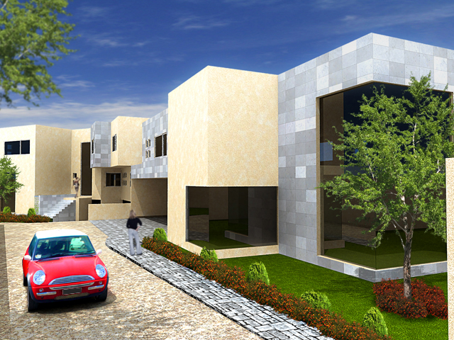

    Cualquier comentario que ayude será bien recibido
    Es un modelillo de 2 casas, intento aprender la iluminación y el render con Vray, tome prestadas imágenes, y muchas cosas solo las pegue, sé que no se ve muy elegante, pero quiero aprender a hacerlo mejor, lo que este mal comentenlo.
    Opino es que, si quieres logra realismo retires inmediatamente esa vegetación amigo. El realismo se logra con varios factores, uno de ellos es la iluminación, trata de poner una luz directa como sol y sale que te de sombra Vray y una intensidad 0.5 más menos (ya que en Vray en la luz global pon más de 1) y si otra luz ni las de por defecto, lo otro es la postura de la cámara, trata que este a 1.80 metros de altura desde el suelo y sin abusar de la perspectiva.
    Tener un Bump lógico de la textura, y un vidrio adecuando y con reflexión (con un material Vray te creas unos increíbles), y un cielo no repetitivo, es decir no bajes esos de internet y terminando si usas RPC trata que te den a la imagen, no que te desfavorezcan. Saludos y ánimos con el tiempo todo se logra.
    La verdad es que no se ve tan mal tu imagen. Si tomas en cuenta los consejos que te dio Edian puedes mejorarl. Yo no veo tan mal utilizar RPC mientras los utilices en segundo plano, ya que, al colocarlos en primer plano se aprecia claramente su repetición y parecen fotomontajes mal hechos a veces. Lo mejor es utilizar pura volumetria. Trata también de utilizar materiales Vray, en especial para el cristal, y no olvide de ponerle Bump o displacement como es el caso del pasto, por ejemplo. Saludos.
    Intenta además de lo dicho que no te queden aristas afiladas, biselalas un poco, y ánimo.
    Les agradezco mucho los consejos, pondré después otra imagen aplicando lo que han dicho, el displacement del vrya no le término de entender la verdad y a veces se me barre la iluminación, bueno, trabajaré en ello, gracias de nuevo.
