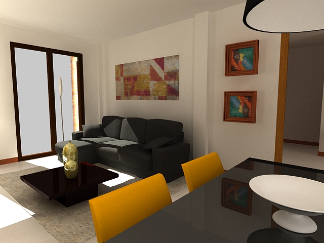

    Hola a todos, aunque he dejado un poco abandonado el foro por temas personales y cursos vuelvo con ganas. Bueno, el caso es que me he metido con un proyecto que son la mayoría infografías de interior, y nunca he hecho interiores, aquí os dejo una prueba a ver si me echáis una mano con críticas (vale insultar.) gracias de antemano, y perdonar por los acentos se me ha jodido la tecla.
    Posdata: uso Vray, con Vray Light en las ventanas y una directa, en el render irradiancemap y Light Cache, el image sampler adaptive Quasi Montecarlo.
Nombre: salon.jpg
Visitas: 448
Tamaño: 190.6 KB
    Sep 2006
    698
    Ahora toca interiores
    Me auto respondo, (alguna vez había pasado esto?) voy a poner algo más de decoración en el jarrón de encima de la mesa de primer plano, mejorar la textura de la alfombra (quizás arrugarla más), poner una moldura en el techo, y no sé, a ver si alguien me dice algo sobre la iluminación, un saludo.
    Mar 2007
    133
    Buenas, yo arreglaría el fondo de la ventana. Saludos.
    Sep 2006
    698
    Si bueno, muchas gracias por el comentario, eso es que tengo planeado hacerlo en postproducción sacándome el canal alpha. Un saludo.
    Sep 2006
    698
    Alguien me puede echar una mano con la iluminación por favor, estoy algo bloqueado, no consigo mejores resultados, gracias, un saludo.
    Jul 2007
    39
    Sube el valor de la luz que tienes frente a la ventana para las sombras pequeñas del interior, y baja el valor de la luz solar que debes tener a lo lejos de la ventana y que proyecta la luz en el suelo.

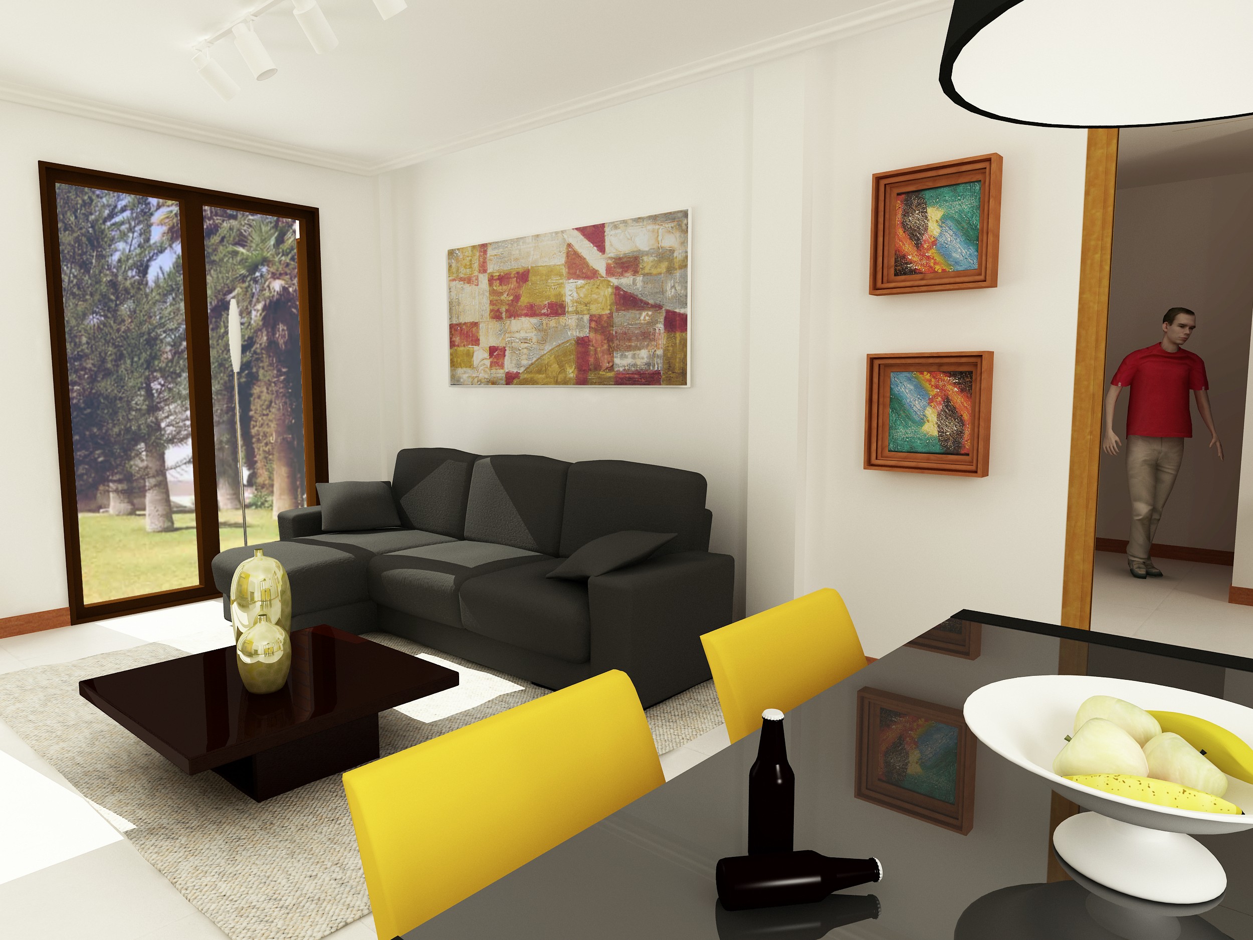

    Aquí va un avance, a ver qué tal, y si me dais alguna idea de decoración os lo agradeceré mucho (quizás tirar una manta encima del sofá para darle color?), un saludo a todos.
Nombre: Interior.jpg
Visitas: 2043
Tamaño: 716.6 KB
    Jul 2007
    39
    El cambio de luz es estupendo. Muy bueno. El amarillo chillón no aconjunta con el resto del interior, un negro (como el sofá) pega con todo y quedará más realista. Por decir un ejemplo.
    El fondo que se ve en la balconera parece hecho desde Photoshop. Puedes meterle mapa HDRI? Ganaría mucho.
    Y la persona que se ve parece más de lo normal, por las proporciones.
    Aparte de todo esto, lo voy viendo muy bien, saludos.
    Sep 2006
    698
    Gracias por la rápida respuesta, la verdad es que el color de las sillas no me está permitido cambiarlo, son de un diseñador de interiores super super bueno (según el cliente), la verdad no le veo nada particular, en cuanto a la balconera, tienes razón esta echa en Adobe Photoshop de forma rápida, pero sí que es verdad que con mis conocimientos de Photoshop no voy a llegar a algo que sea mucho mejor así que, voy a probar con un mapa HDRI como bien dices. Un saludo y gracias otra vez, colgaré otra prueba más adelante.
