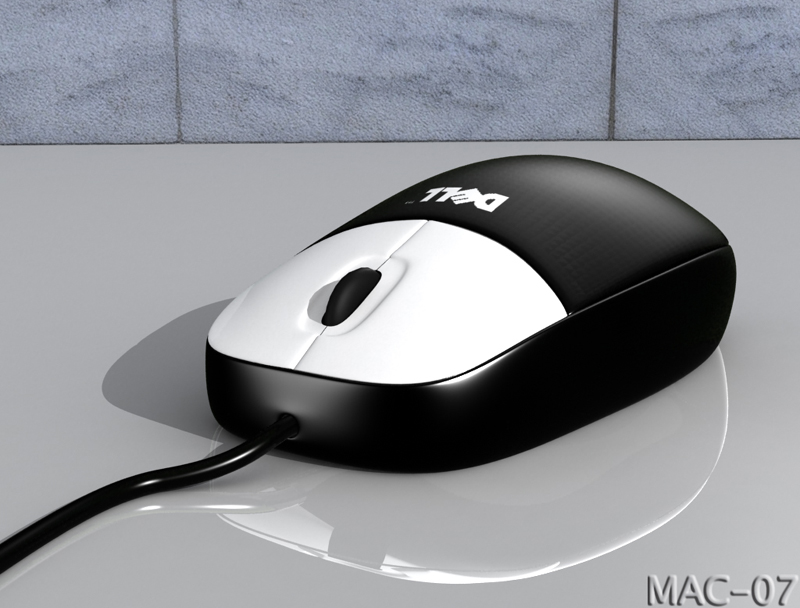

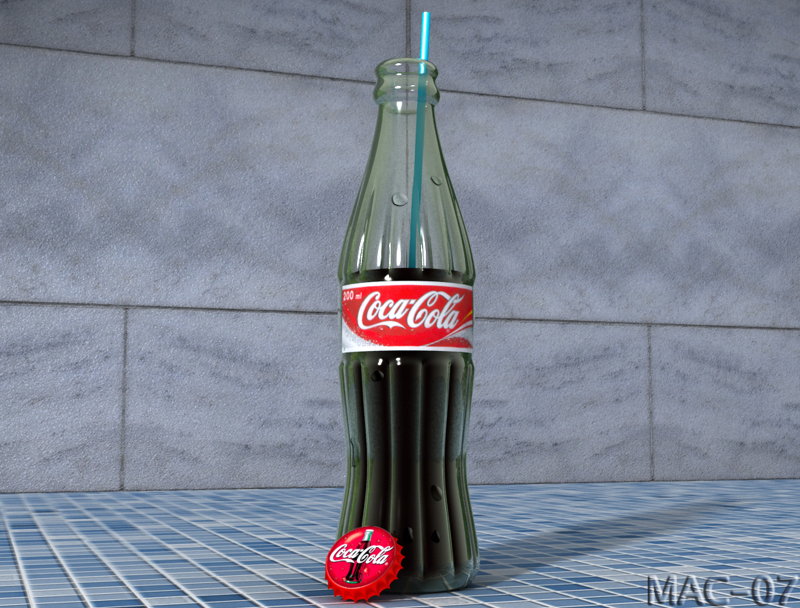

    Hola muchach@s del foro. Os presento mis dos primeros trabajos de modelado e iluminación con Vray, querría saber vuestra opinión, así como consejos sobre cómo poder mejorarlo, que cosas cambiar para conseguir un render realista y esas cosas. El Vray lo he ido aprendiendo por mi cuenta y soy muy torpe y novato en esto, así que, cualquier consejo será muy bien recibido.
    1), coca cola: he usado una luz spot para las sombras a 0,5 de intensidad y una Vray Light a 0,7. Con un subdivisión de 30. He puesto un RayTrace al suelo, pero no he conseguido que me refleje mínimamente la botella en el mismo.
    2.) ratón: aquí he puesto dos luces idénticas a las del render de la coca cola, con menor intensidad y le he añadido dos luces omni extras para los destellos. Gracias por todo.

    Regla número 1 del Vray: Jamás, pero jamás pongas un material RayTrace con Vray. Los brillos y reflexiones se consiguen con el propio material de Vray, y para brillos y reflexiones más avanzados, hay otros métodos (a leer toca). 30 subdivisiones en la Vray me parecen excesivas.

    30 subdivisiones muchas? Cuantas pondrías para que quedará más definido? Las 8 por defecto o unas 16 aproximadamente?
    Probaré a hacer lo que me has contado del RayTrace y siento mucho el error cometido, intentaré subsanarlo más pronto posible.

    En RayTrace usa el Vray map, que es el complemento del Raytrace.
    Eso he intentado, pero cuando lo uso no consigo que el material refleje con tanta intensidad, es que ni se nota el reflejo y por eso me he visto obligado a usar un RayTrace normal.
    Seguiré investigando a ver si viendo un tutorial, muchas gracias por el consejazo.
    Y gracias gdo, seguiré intentadolo.

    A mí lo que no me concuerda en la escena son las texturas. Porqué en el suelo pones gressite y la pared es un muro de bloques de hormigón? No tiene sentido.
    Trabaja más el entorno porque esa coca-cola, que te ha quedado genial, merece algo mejor. Saludos tío.

    Muchas gracias por tu consejo, en mí próximo trabajo voy a intentar darle un entorno mejor, qué tipo de entorno me aconsejarías que texturas pondrías tú?
