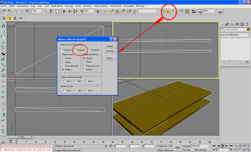

    Muchas gracias sakatak. Ahora estoy intentando alinear la superficie tejada que he hecho al tejado, pero me está costando. Lo voy a seguir intentando y si no lo consigo os vuelvo a molestar.
    He hecho una polilínea de la superficie que sería el tejado y ya lo he cubierto de tejas, esa polilínea la he extruido para que haya una cara con la que poder alinar al tejado, pero no sé cómo seleccionar solo la cara. Es que soy muy novato en esto. Lo sigo intentando y ya te digo algo. Gracias.

    Hola Pablo. Soy sakataque solo que he cambiado el usuario, ahora soy azdream. Para poder hacer lo que quieres hay un botón de alinear, seleccionarías el máximo de uno y el mínimo de otro, y le das al eje y de pantalla, con lo cual te lo alinea verticalmente y uno encima de otro (si es eso lo que querías que creo que si).
    Te mando una fotografía para que lo veas. Un saludo.
Nombre: ALINEAR.jpg
Visitas: 262
Tamaño: 71.8 KB
