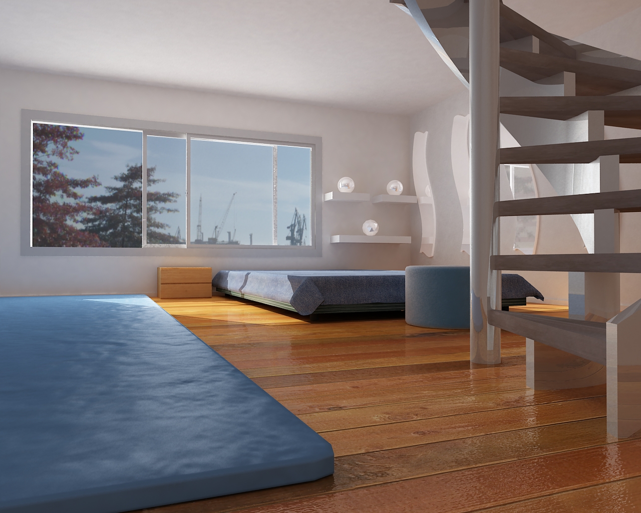

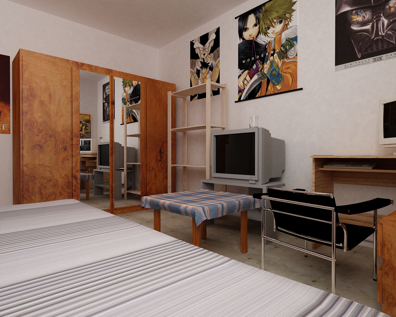

    Bueno, pues aquí dejo dos imágenes que hice hace 3 meses para aprender a manejar un poco el Vray, el modelado no lo domino mucho, pero espero mejorarlo en el máster de Cice este año, la primera (mi cuarto) la hice a escala y todo tal cual es mi cuarto, tarde 3 días, y la segunda me la invente en una tarde sobre la marcha ya que no tiene mucho como veis, espero vuestras críticas foreros.
Nombre: mi cuarto ventana.jpg
Visitas: 10540
Tamaño: 816.1 KB
ID: 61427   Clic en la imagen para ver su versión completa.
Nombre: moderna.jpg
Visitas: 915
Tamaño: 667.1 KB

    ¿Esa silla negra la tienes en tu cuarto, pero si esa silla la tenemos nosotros en la sala de espera de la oficina y es lo peor que hay para trabajar con un ordenador.

    La verdad es que, ahora vivo en otra cosa, causa de la mudanza, la silla.

    La primera deja ver que es una habitación en alquiler, de un chico, claro, no está mal para empezar, seguro que aprendes mucho en el máster de Cice, ¿vas a hacer el mai o el de animación? De todas maneras también tienes que echarle tiempo. Suerte.

    Muy bien, ya que llevas el máster, cuéntanos un poco sobre cómo lograste la iluminación, y que utilizastesn en el GI.

    Pues estoy en el último horario, de 20 00 a 22 00, y la iluminación es Vray con Irradiance Map en high creo, y Light Caché de segunda iluminación global como viene, únicamente una Vray light en escena puesta en la ventana con la misma medida de la ventana.
    En la segunda imagen también es una luz Vray en la ventana más un sol a tomar por saco para arriba creo que era una Vray Sun, también utilice Irradiance Map de primera iluminación creo que le subí el multiplicador a 3, y de segunda Light Cache.
    Aún no estamos con cosas avanzadas en el máster, pero esto lo hice antes de empezar que estuve tocando unas semanas el Vray, esperemos que mejora la cosa ahora con los estudios. Un saludo amiguetes y lo siento que no me acuerdo de las cifras exactas porque hice mazo de pruebas.

    A mí me gusta la primera, para ser de los primeros renders, está muy bien.

    Vaya si ves la wireframe os reis, ahora que aprendí a modelar un poco me doy cuenta de la de cagadas que hay, pero claro no se notan, bueno ya iré dejando más cosas, es que me Rio porque el armario tiene como chorrocientos polígonos innecesarios.
