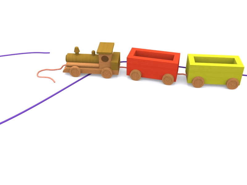

    Saludos a todos. Bueno, la idea que tengo, es animar un tren de juguete. De estos de madera, en el que se compone de máquina y dos vagones. Estos dos vagones, se unen con una cuedecita.
    ¿Cómo animaríais vosotros el tren para que parezca real el arrastre de locomotora de madera a sus vagones unidos por una cuerdecita?

    Imagen. Mi intención es animar este tren lo más real posible.

    Davescambra, aunque no te haya escrito aún que sepas que estoy viendo de que modo se podría aniamar y que quede lo más realista posible, espero que esta noche te pueda dar una solución.
    Así a simple vista utilizaría el IK Spline, primero hacer 3 dummie por ejemplo, separados entre ellos, uno eke sten en una punta de la kuerdecita otro en al otra y otro en el medio, haces la línea para que coincidan con los dumm y, a los dummie les linkas entre ellos, y le aplikas el IK Spline con el primer dummie al último dummie, este IK Spline te pedirá también una línea, así que pinchas en la línea que ahs creado. X supuesto a esta la haces renderizable y kn el grosor que más te guste, el IK Spline te crea otros 3 dummie, y ya esta a través de los dummie puedesz manejar la línea, que se tense o se curve cuando tu quieras, eso sí luego tiene ske enlazar los dummie con los vagones, un saludo, si tienes algún problem publica.

    Devescambra, yo haría esto, es más o emnso lo que te explike al principio, pero ahorrándote los 3 dummie del principio.
    1º creas la Spline con 3 vértices en smooth.
    2º aplicas el modificador Spline IK control y a este modificador le das al botón, create helpers. (esto te hará un helper por cada vértice) en enlace types lo pones a no linking, y tu linkas de los point extremos a sus respectivos vagones, y ya el helper central lo vas toqueteando tu a Manini.
    Yo usaría este método, un saludo, y suerte.

    Gracias por las respuestas. Había pensado lo de IK Spline, pero creo que esto creara que los vagones se tuerzan en las curvas. De todos modos, voy a probar. Gracias nuevamente.

    No tienen porque torcerse más de lo que tú quieres, se torcerán como tu le indiques, cuando lo hagas sube algún video de cómo te quedo. Un saludo.
