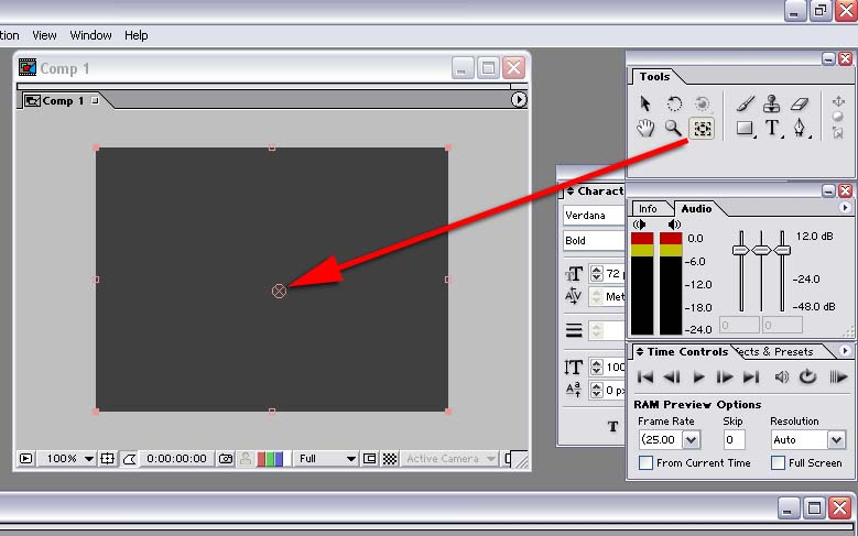

    Hola amigos, aquí os dejo una duda de un principiante. He creado un logotipo en Adobe Photoshop y quiero en After Effects que rote sobre su propio centro. Cuando intento rotarlo el punto de rotación no está en el centro de mi dibujo sino que está separado de el y al iniciar la rotación me crea un movimiento orbital. Muevo este punto pinchándolo y arrastrando, pero al moverlo me mueve también el dibujo. ¿Qué manera tengo de hacerlo?

    Debes poner el anchor point en el centro del objeto que quieres rotar. Pulsa la y, y recoloca el círculo con una x que está en el centro de la capa para que coincida con el centro de tu logotipo.
    Lo encuentras también en el panel tools al lado de la lupa.
