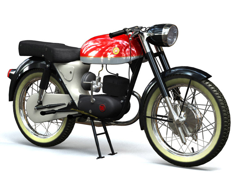

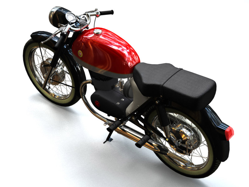

    Estoy punto de acabar el modelo, y antes de darlo por acabado quiero oír críticas (constructivas duelen menos) a ver si lo puedo pulir un poco más.
    No es un modelo concreto de impala, lo digo por los más puristas.
    Le quiero añadir algo de geometría en la rueda delantera, y poco más.

    Arregla los Shaders, sobre todo el del motor, añade polvo y corrosión y quedará qtc.

    Está muy chula. Posdata: bájale la reflexión al deposito.

    Que tiempos. Di al menos en que software curras. Cierto el motor demasiado negro, le falta algo. Y el cristal de la luza del freno demasiado rara la transparencia.

    Vaya, sabía que me olvidaba algo. Está hecho con Maya, tiene casi 40.000 quads y el render es con Mental Ray, algunos Shaders son de Mental Ray y otros básicos de Maya. Principalmente polígonos, y los cables son Nurbs, con el deposito hice un paso intermedio en subdivisiones, pero el final son polys.
    Y gracias por los consejos, me pelearé un poco más con las texturas, e intentaré darle un punto más gastado (que miedo me da esta parte).
    Ya colgaré los cambios, espero que en breve.

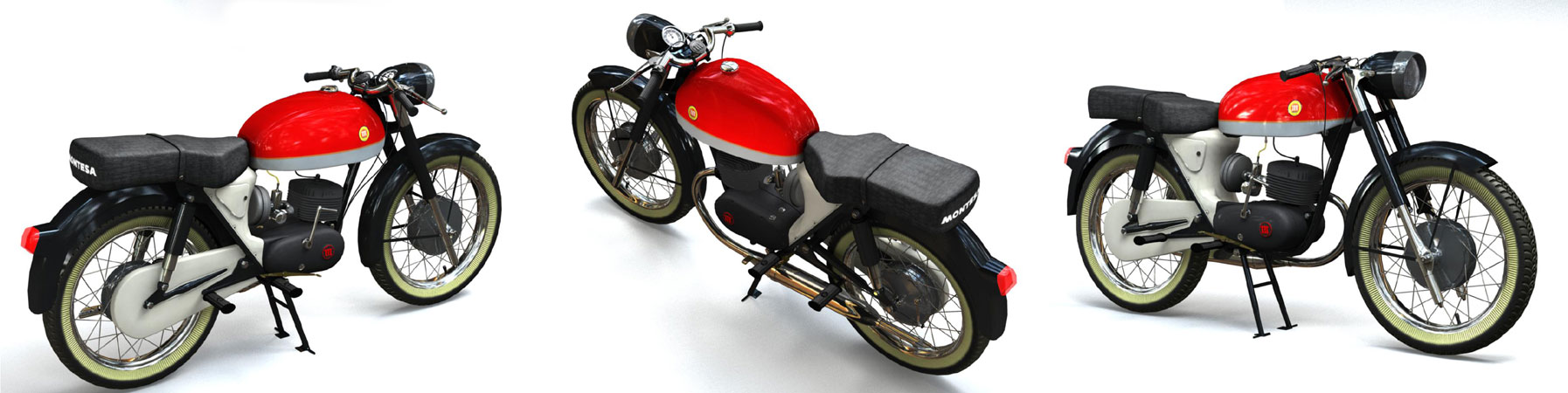

    Hola de nuevo, os paso la última versión. Le he tocado un poco la geometría y le he añadido un poco de suciedad a la textura (con Ambient Occlusion), el cambio no es muy radical, pero algo ha ganado (espero).
    El faro también lo he tocado, pero creo que sigue siendo algo raro. Más o menos como el motor, que sigue chirriando un poco.
    De momento le daré un descanso, que me debo a otras cosas, pero me gustaría retomarla e intentar meterle oxido, y rehacerle el motor.
    Y por último daros las gracias por el feedbak y vuestro tiempo. Aunque no lo parezca he intentado tener vuestras opiniones en cuenta.
