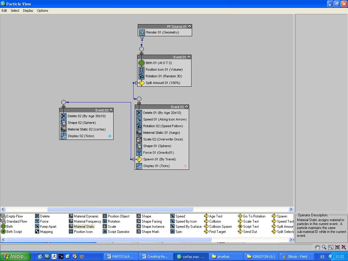

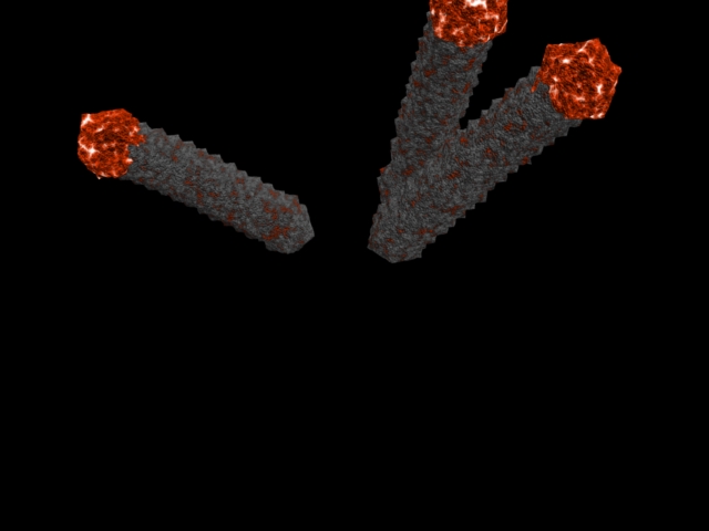

    Buenas. El problema que tengo es que quiero hacer, usando el PFSource como que salgan volando corfas, dejando un rastro de humo. Las texturas las tengo y las partículas y todo. El problema es que, al renderizar a video las texturas de la cola se desmadra. Sin embargo, y para mayor desconcierto, si lo renderizo a imagen, está todo perfecto.
    Alguien puede ayudarme? Gracias. Adjunto de todo un poco de cada. Gracias.

    Ostias que despeporre. Yo pensaba leyendo el mensaje que se te piraria el mapeado, y a lo mejor es eso, pero dime: has usado displacement?
    Me da la sensación de que es un displacement sin coordenadas, y muy exagerado.

    A mi se que se me pira el mapeado, es un noise y no para moverse por la superficie de la partícula animada, ¿cómo puedo solucionar esto?

    Poniendo el noise en explicit map channel. Y ajustando parámetros claro.
