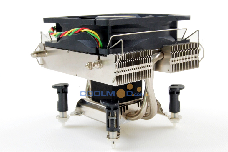

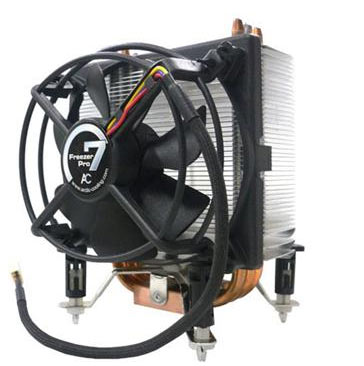

    El procesador que montare es poco potente y no se calienta mucho por lo que no necesitare un disipador enorme, busco algo de silencio, pero también que sea económico. He pensado en un arctic cooling profesional 775 por 16EUR (fotografía), necesito si alguien lo ha montado saber la altura lo más exacta posible de ese disipador una vez montado.

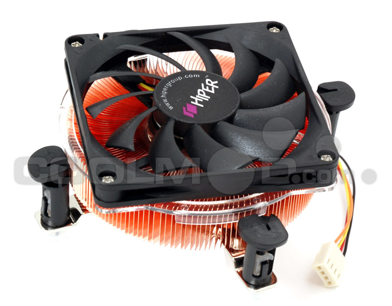

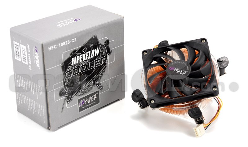

    Esta la opción de un modelo de la marca hiper (fotografía), es muy plano y me permitiría montar una caja muy plana, pero me parece a mí que va a disipar poco, y no encuentro nada en internet de él.

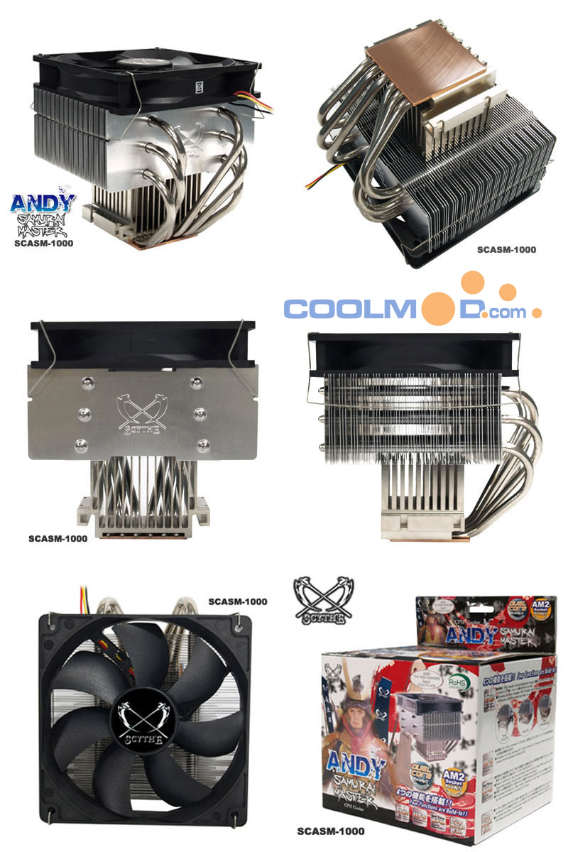

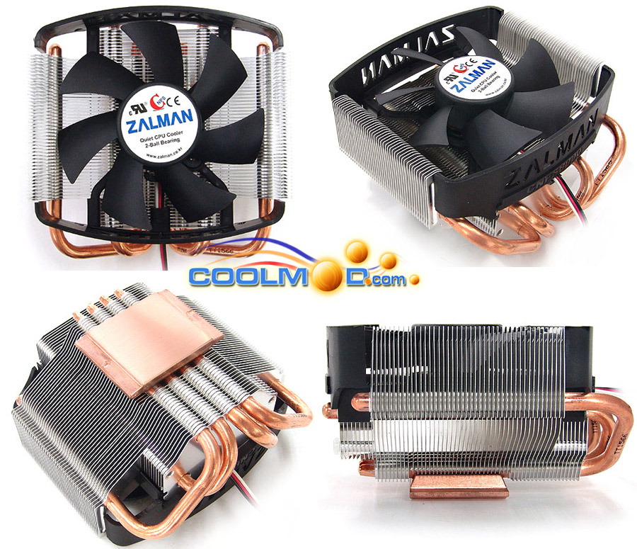

    Aunque cuesten un poco más caros de las casas scythe, Thermalright o Zalman, evidentemente las versiones de perfil bajo. La verdad es que mi principal problema no es cual disipa mejor o peor, eso lo puedo encontrar en internet, el problema es encontrar el conjunto más adecuando de disipador y caja tipo DVD, no barebone, ya que muchas veces las medidas que nos dan los fabricantes son medidas exteriores y nunca interiores, por lo que se hace un poco difícil elegir un disipador adecuando que me permita la caja más plana posible.

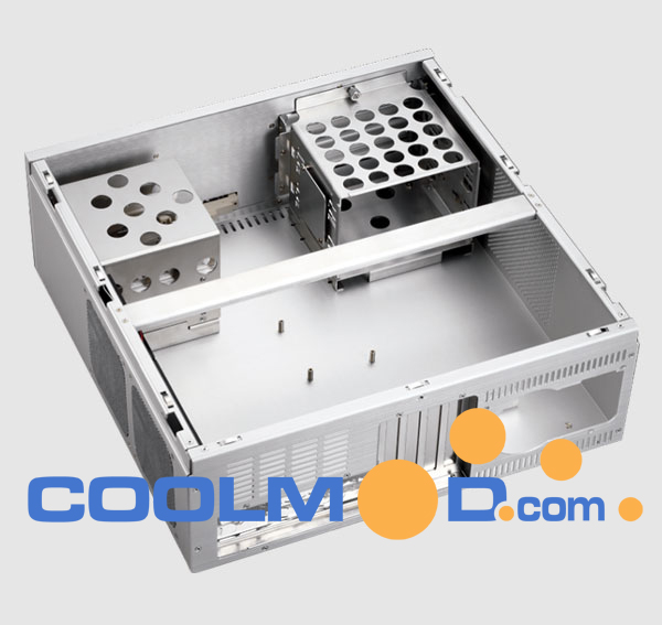

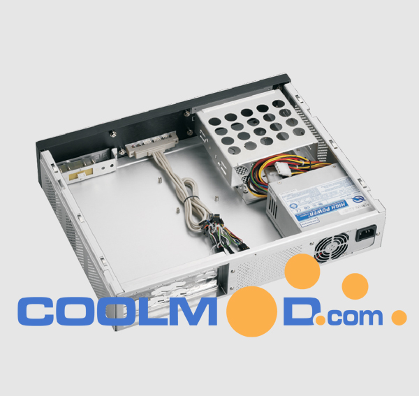

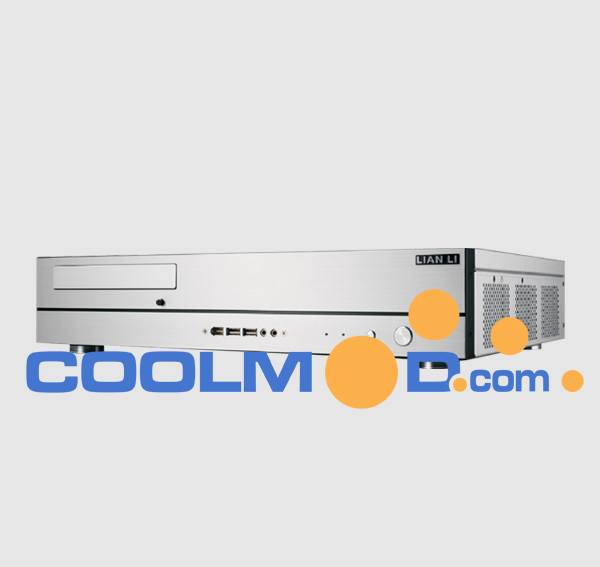

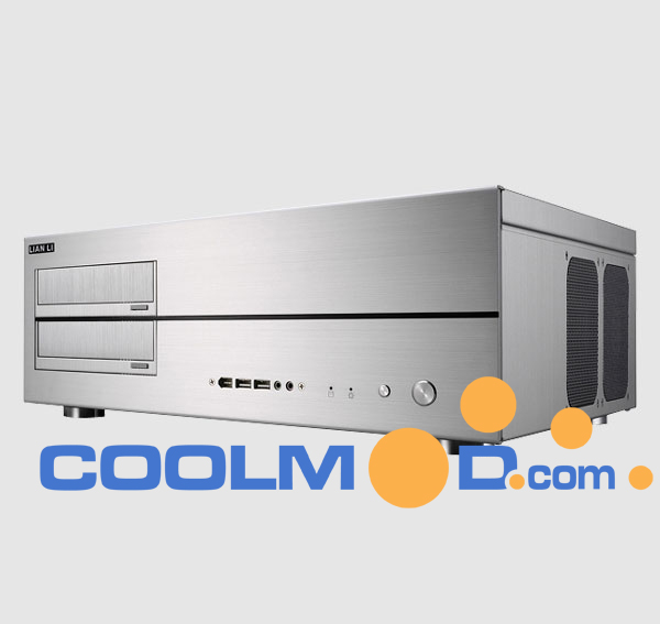

    Las cajas que me gustan son las 2 de Lian Li (fotografías), aunque si sabéis de alguna más adecuada mejor.
