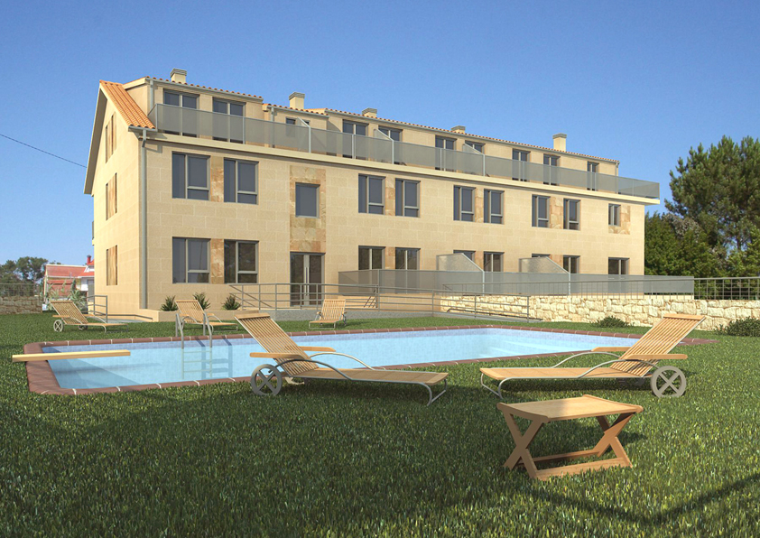

    Bloque con piscina
    Max, Vray, Adobe Photoshop. A rajar.

    U, no sé, por dónde empezar, el agua de la piscina no me gusta demasiado, y el edificio se ve plano, pero no sé si es porque los materiales no tienen relieve, o por los cristales que reflejan gris, la luz tampoco la veo correcta, las sombras indican un sol bajo, como de atardecer, pero el cielo no es de atardecer, no sé, creo que trabajando un poco esas cosas te puede quedar bastante mejor. Saludos.

    Aparte de lo que ha comentado atalanta te diría que la imagen es muy plana por la asencia casi de sombras, está todo al sol y casi no se ve sombras, deberías de poner el sol a la derecha, para que las sombras fueran más visibles, ponle también un environment en los reflejos para que los cristales no te queden grises. Un saludo.

    Por cierto, debreias amarrar el trampolín al suelo que cómo se tire alguien a la piscina desde el se mete una buena hostia. Un saludo.

    Vaya el trampolín es un puntazo.
