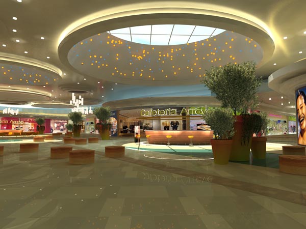

    Hola, necesito ilimuinar un techo con un resultado tipo cielo estrellado de momento he hecho unas miniesferas con material Vray light, pero no me convence el resultado, la distribución es un poco tediosa incluso con Scatter y su efecto no muy bueno, creo que se podría hacer con un material, blend, pero no soy muy bueno con ellos, algún máscara quizás, os dejo la imagen de cómo ha quedado y la del resultado parecido que busco.
    Si tenéis alguna idea, muchas gracias.

    Con el blend yo creo que quedaría bien (primer material, el del color del techo, el segundo con un lghtmtl y la máscara, pues búscate alguna en internet con estrellitas o hazla tú en Adobe Photoshop con algún pincel de esos con efectos).
