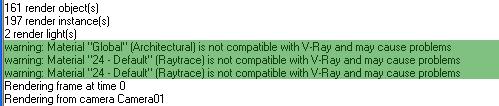

    Buenas, alguien sabe cómo sacar estos errores? Yo trabajo con referencia externa y los materiales que tengo en la escena no son porque no los toque, yo sospecho que debe ser algún material de una referencia externa, pero no sé cómo solucionarlo sin abrir todos los archivos.
    Bueno amigos espero su respuesta, desde ya gracias.

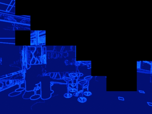

    No es un error, sino una advertencia. Te dice que ese tipo de materiales (architctural y Raytrace) no son compatibles al 100% con Vray, y podrían darte errores no deseados en la escena, desde manchas de luz por doquier hasta puntos de colorines, e incluso fenómenos inexplicables (adjunto un render de Vray de una alumna como prueba fehaciente de ello -la imagen esta sin retocar).
    Si en el render no notas nada, puedes seguir con esos materiales, aunque lo suyo sería que los sustituyeras por unos materiales Vray, que siempre te van a funcionar mejor. Saludos.
