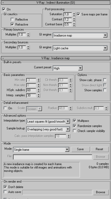

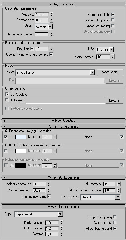

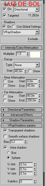

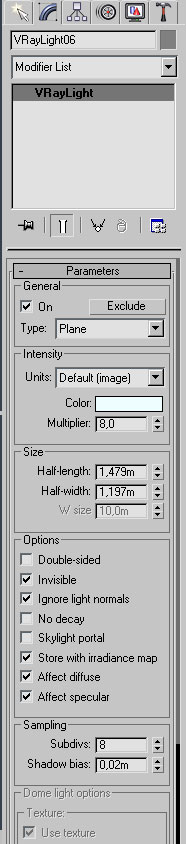

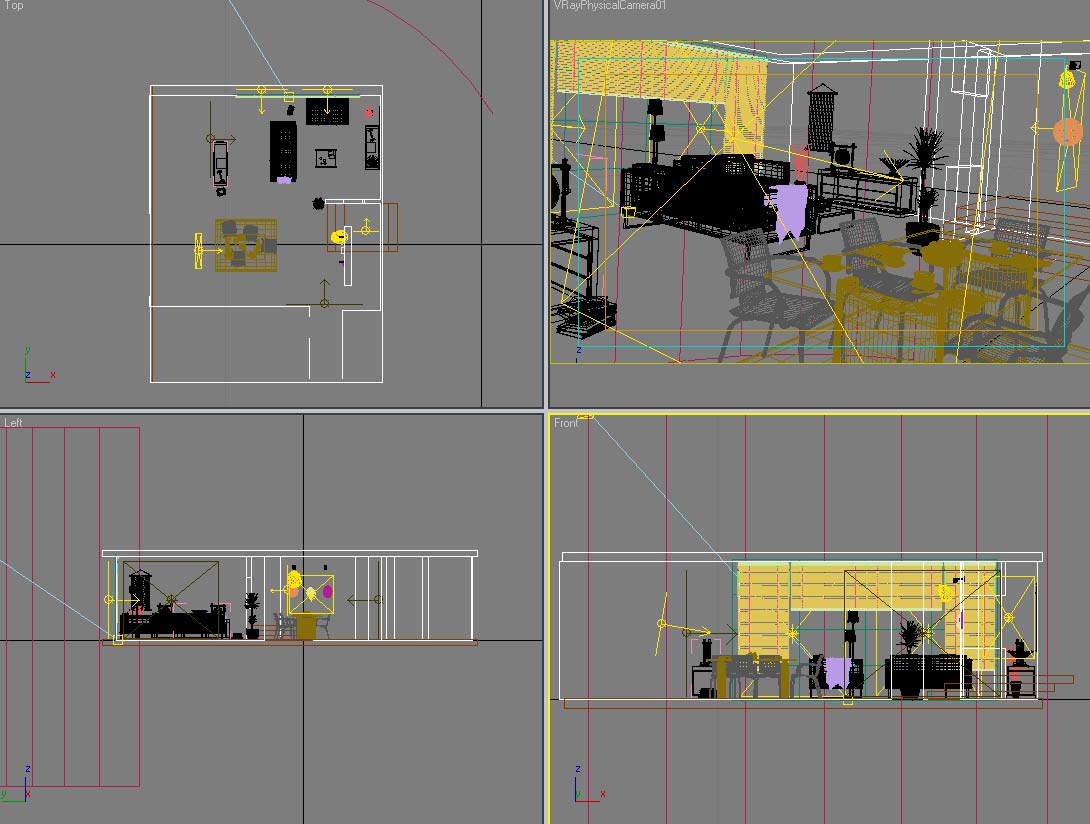

    Hola a todos y gracias por los comentarios. Wayfa, yo veo bien la vajilla, no sé. Jorgelillo y alosen como estáis? Os dejo todo lo que he podido, por si os vale de algo.
    Pero cada vez tengo más claro, que gran parte del secreto de una escena así.son las texturas, el 80 por ciento.
    Las escenas deben de ser rápidas, intento no abusar de glossi, esta que veis, no tarda más de 20 minutos en renderizarse, sin solución, con la solución tardará menos, optima para animación.
    Joan, creo que, en este caso puede ser un problema más de antialiasing que de calidad, pero seguro que metiendo más chicha saldría mejor.
