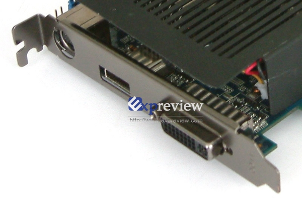

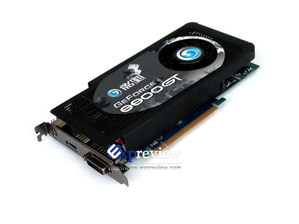

    Hace un momento he visto una 8800 GTS con HDMI de la marca galaxy.

    Foto.
