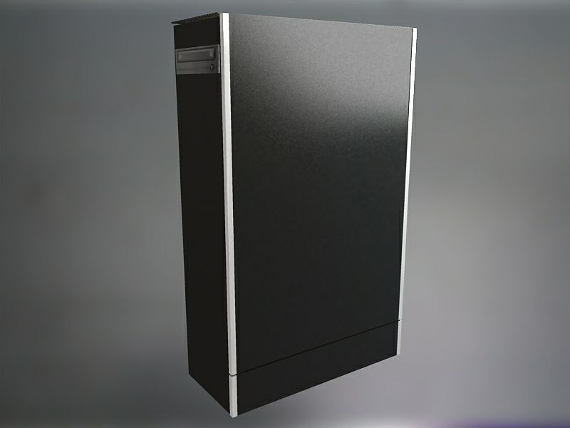

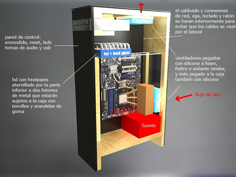

    Bueno, aquí un boceto en 3d, a ver qué opináis. El mueble ira justo por debajo de una televisión LCD a modo de columna.
    Miniaturas adjuntas Miniaturas adjuntas vista A descubierto txt.jpg   vista A con puerta.jpg
    Mola, mola mola mola el diseño.
    Si utilizas aglomerado de baja densidad (aglomerado barato) para hacer un prototipo vale, pero para hacer el definitivo hazlo con dm, el aglomerado normal es propenso a absorber húmeda, y también suele deformarse con el calor porque es simplemente una mezcla de biruta de madera y cola, y al final se despegara la capa de laminado que lleva.
    De todas formas, si te acercas por una carpintería te aconsejaran bien, para eso son trabajadores en la materia, y seguro que te aconsejan tablero de madera náutico, que son láminas de madera pegadas en capas, es muy ligero y resistente, además resiste muy bien la húmeda, por eso como su nombre indica se utiliza en los barcos. El problema es que es el más caro de los tres.

    Me gusta, me gusta, pero la fuente de alimentación es una de las causas de mayor calor. La pondría arriba: el calor asciende y, así como la tienes calentaría innecesariamente todo lo que tiene por encima.
    Ánimo, que te va ha quedar una chulada.

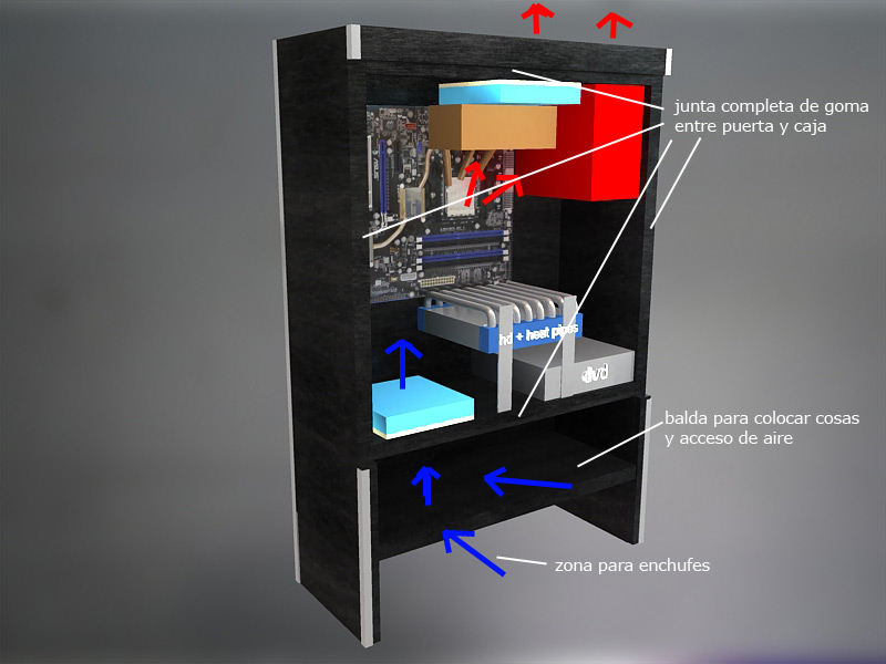

    Muchas gracias por los ánimos y los consejos. Ahora estoy revisando el diseño, y pensando la forma de anclar la placa, las tarjetas PCI y demás y es todo más complicado de lo que parece. Hay que tener en cuenta un montón de cosas.
    Ya os iré poniendo más bocetos.
    Vaya, Epar, el calor asciente, pero esta fuente tiene un ventilador en la parte superior que incidiría directamente en la placa y CPU, no sé si entonces haría lo contrario, enfriar, no crees?
    Cierto cierto, es más, la pondría en vertical con la rejilla de expulsión apuntando hacia arriba a través de un agujero así el propio calor de forma natural se escaparía de la fuente con apenas revoluciones del ventilador. Además, sería más sencillo colocar los cables al no tener que retorcerlos.

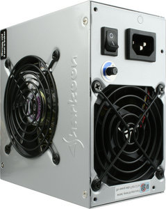

    ¿que modelo de fuente es? ¿puedes poner una fotografía?

    Es esta, una sharkon sha430-9a.

    He estado viendo diversa información sobre los flujos de aire dentro de una caja, y tengo una duda. En mi modelo, en teoría tengo una corriente de aire que entra a través del ventilador lateral de 12cm, y dos corrientes que salen, es decir el ventilador superior, y el ventilador de la fuente, esto sería adecuando?
  29. #29
    Jul 2005
    712
    Caja de ordenador de madera
    He estado viendo diversa información sobre los flujos de aire dentro de una caja, y tengo una duda, en mi modelo, en teoría tengo una corriente de aire que entra a través del ventilador lateral de 12cm, y dos corrientes que salen, es decir el ventilador superior, y el ventilador de la fuente, esto sería adecuando?
    Si, a mi modo de ver es correcto.
    Los dos ventiladores de la fuente de alimentación son para expulsar el calor de la fuente al exterior: el de arriba toma aire del interior de la caja y el trasero lo expulsa. Así el calor de la fuente no entra en la caja y es una ayuda extra para refrigerar, (que mal me explico hoy, estoy bien espeso).
    Lo que quiero decir es que la fuente tiene su propio circuito de aire independiente de lo que ocurre en el interior de la caja (un ventilador toma aire y el otro lo expulsa).
    Me se entiende?
    Última edición por Epar; 20-11-2007 a las 22:40

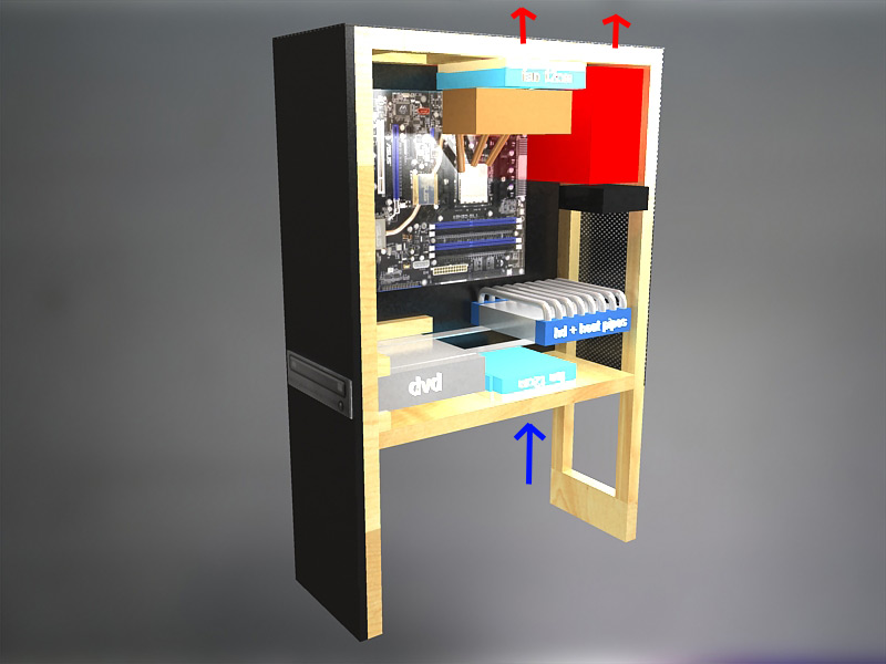

    Bueno, aquí otro modelo. Este es más ancho, pero más corto. El aire se toma de la parte de abajo y sale por arriba. También todas las conexiones saldrían por arriba directamente, no se verían los cables ya que los taparía la televisión.
    A ver que os parece, yo creo que está se refrigeraría mejor por lo que he visto por internet.
    Yo me decanto por la madera porque para mí es más fácil de trabajar y tengo más experiencia, además es mejor aislante del ruido.
    Donde compras ese tipo de materiales, tanto acrílico (plástico, ¿no?) como aluminio?
    Las planchas de dm o de aluminio las puedes comprar en cualquier ferretería, o grandes almacenes como Leroy Merlin.
    Este tipo de configuraciones presenta un problema con el polvo. La cantidad de aire que empujan los ventiladores dentro de la caja es menor que la cantidad que expulsan, estas creando presión negativa dentro de la caja por lo que el polvo se acabará acumulando allí donde no hayas sellado bien la caja. Si por el contrario, la cantidad de aire que entra en la caja es ligeramente mayor que la que sale, estas creando presión positiva por lo que el polvo se mantiene fuera, solo se acumulara en las rejillas de entrada y salida que son de fácil limpieza. Si es un ordenador de salón no vas a estar desmontando cada 4 meses para limpiarle el polvo.

    Mesh, interesante lo que dices, no había pensado en eso. Pero realmente la gran mayoría de flujos en las cajas normales está hecho de esa forma, ¿no? Hay un ventilador de entrada (y a veces ni eso), el de salida de la CPU y el de salida de la fuente.

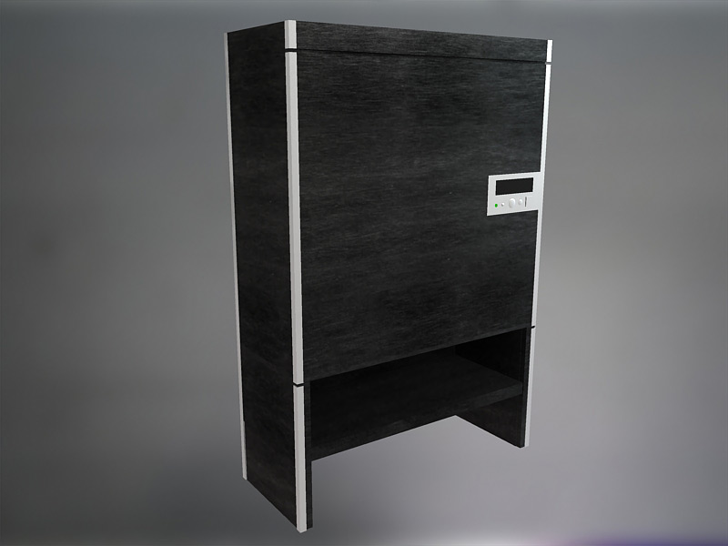

    Bueno, aquí os muestro mi boceto final, esta tarde iré a comprar los materiales, se aceptan todo tipo de críticas, consejos, etc.
    He preferido meterle una madera negra veteada al negro liso anterior.
    Miniaturas adjuntas Miniaturas adjuntas Vista-modelo-D02-cerrado.jpg   Vista-modelo-D02-abierto.jpg
    Si y por eso se llenan de polvo. Desde que descubrí el tema de presión positiva/negativa, mis ordenadores están más limpios por dentro que por fuera.
    Y ya que estas haciendo una caja personalizada, mete la fuente en un compartimento aparte (a lo cajas lianli), creas zonas independientes de refrigeración y rebajas la temperatura de la zona donde esté la placa base drásticamente. La fuente de alimentación es el elemento más cabrón a la hora de pensar en la refrigeración. El aire que debería servir para refrigerar esta previamente calentado por el resto de componentes por lo que los deltas de temperatura son muy bajos, si la aislas, el problema desaparece y tal como vas diseñando la caja, no te sería muy complicado de hacer.

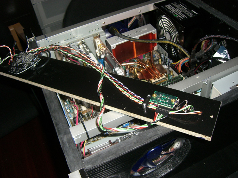

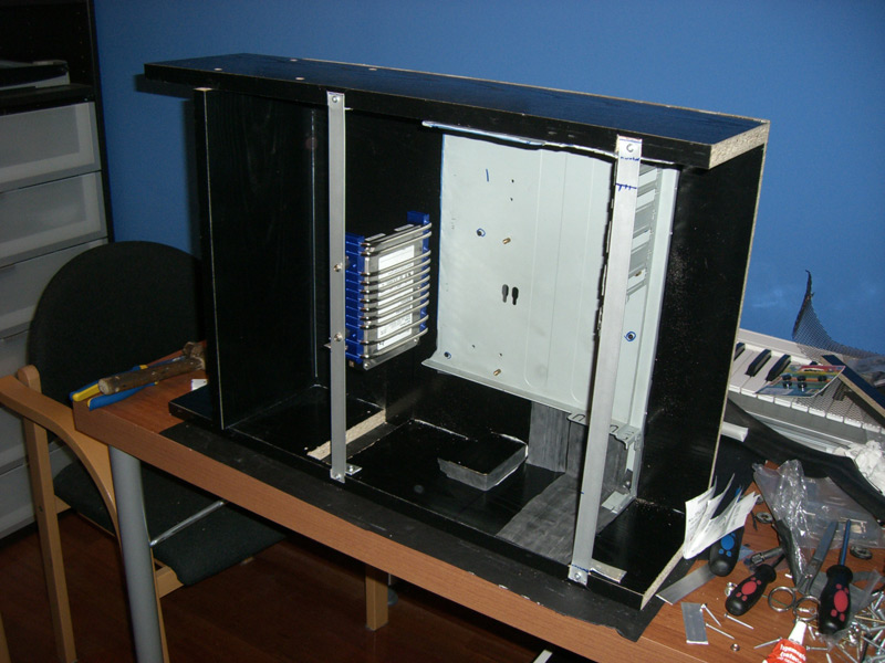

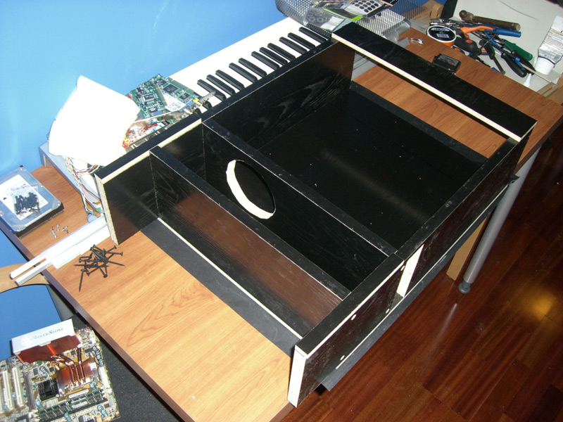

    Bueno, como veréis ya he empezado con la construcción de la caja. Aquí algunas fotografías.

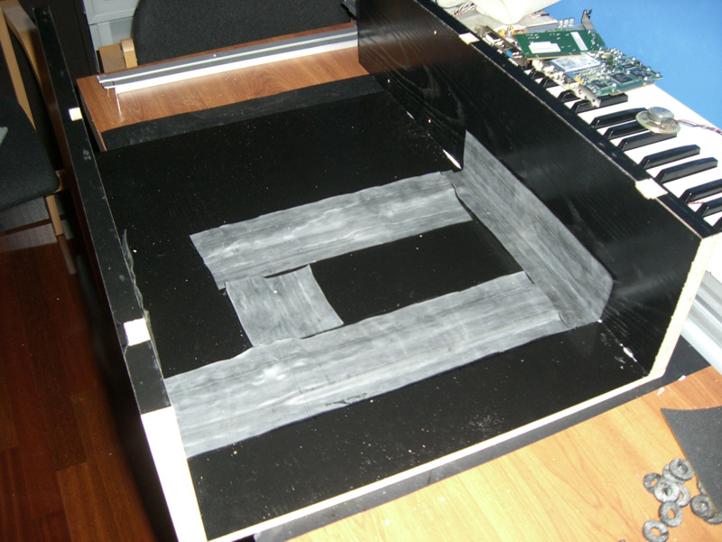

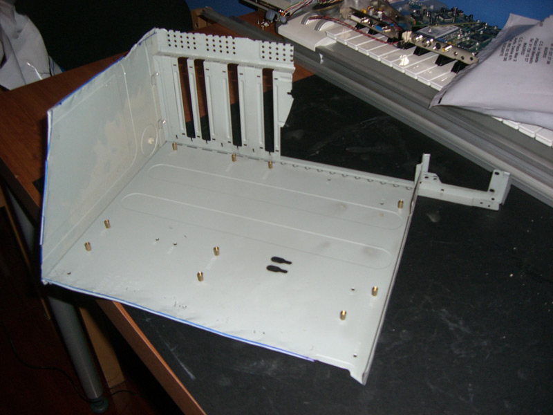

    Más fotografías del proceso. Esto avanza.

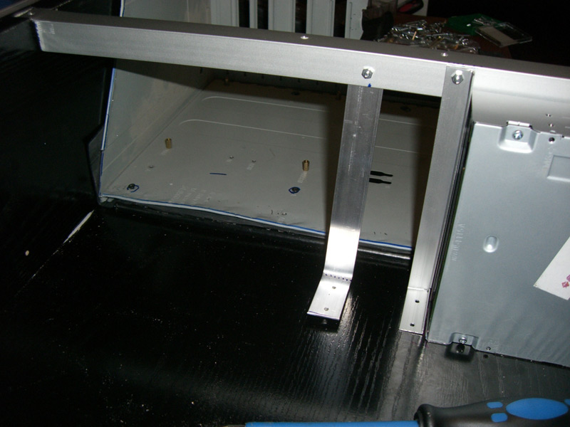

  40. #40
    2,646
    Aquí una fotografía en la que se ve el forro de goma que he puesto entre la base de chapa de la placa y la carcasa de madera.

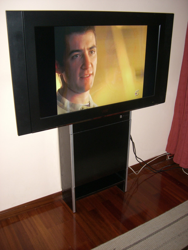

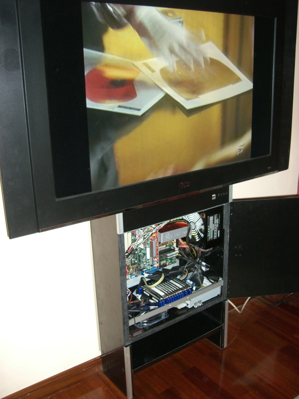

    Bueno, después de varias semanas, he terminado la caja de ordenador para el salón. Aquí os muestro las últimas fotografías.
    Miniaturas adjuntas Miniaturas adjuntas caja-HTPC05.jpg   caja-HTPC06-fin.jpg   caja-HTPC07-fin.jpg

    Que invento. Oye pues ha quedado bien.
  44. #44
    2,646
    Gracias Mario. Estoy contengo con el resultado, aunque todo es mejorable, pero tengo lo que quería. Y aunque no lo creáis, ahora viene lo más complicado: configurar el equipo para que funcione como un HTPC con su frontend, manejarlo desde el mando a distancia, que admita todos los videos y sus códecs, que grabe televisión en buena calidad y en formato divx.
