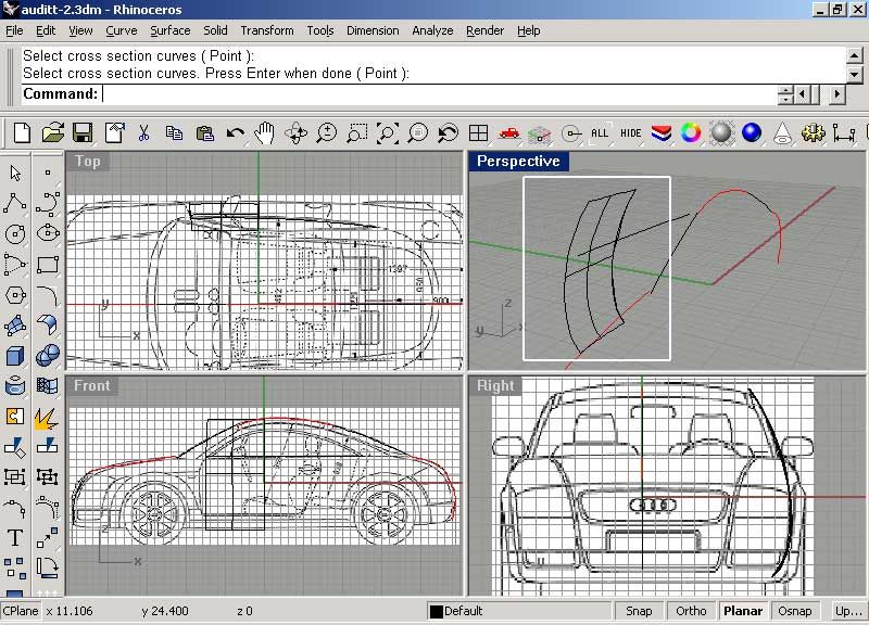

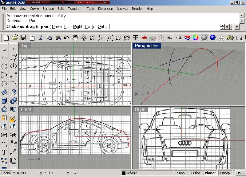

    Hola a todos, resulta que estoy modelando con el Rhinoceros, bien, vale, pero, este es mi problema: os pongo la imagen y os explico el problema: tengo una especie de arco que veis en la imagen, pues bien, quiero utilizar el Sweep 1 Rails para que se rellene la superficie, pero no sé de qué forma utilizarlo para que se rellene entero, porque solo consigo que rellene la mitad, tenéis imágenes de ejemplo para que lo veáis mejor.
    (Las imágenes están al revés).

    No entiendo bien que función usaste, pero por lo que veo creo que no estas tomando bien el railcurve, proba intercambiar lo que seleccionaste como rail curve y que sea tu cross-section, y lo que habías seleccionado como crossection usa esa curva como railcurve.
    Espero que sirva, saludos.
    Usuario Novato
    Aug 2002
    11
    Un problema con el Rhinoceros 3-0
    Otro detalle que veo es que tienes muchas curvas sueltas, esto puede traer problemas, trata de usar Joint y unir las curvas que puedas, y que no quede espacio entre una curva y otra. Saludos.

    Gracias a todos los que me habéis contestado, ya está más o menos solucionado.
    Mar 2005
    172
    Thumbs up Un problema con el Rhinoceros 3-0
    Quizá sea tardía mi respuesta, pero quiva: Cuando hago 1 railcurve me pasa lo mismo, y esto me ha pasado por que la curva que tengo como crossection está mal situada, deberá estar en una de las orillas o las dos de ser posible, y asegúrate que tú railcurve sea una sola pieza.
