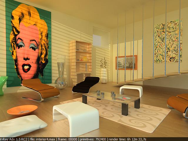

    3dsmax Salón con Vray final si dais el visto bueno jeje
    Aquí dejo el último render del salón con Vray 1.5 rc2 max8, el sampler lo aumente el max= 5 y el min = 1 de ahí el tiempo, las demás imágenes están en otro tema llamado salón v ray, más abajo. Se siguen aceptando críticas. Muchas gracias. Añadí también dos luces omni de relleno eso aumentaría también el tiempo de cálculo aunque me sigue pareciendo un poco burro todavía.

    Que máquina tienes que te lleva 6 horas hacer eso? Creo que podrías mejorar esos tiempos, sin duda.

    Si utilizas luces Vray siempre mejorara y el tema de parámetros creo que no vas mal, pero hay que darle un poco más de caña.
    Repitopublica pantallazos de parámetros y te paso los que creo que le i),rían mejor.

    Pantallazo. Irradiance map a medium. Light caché en 400 y samples en 0,05. Las luces no son Vray son standard. Una Target Direct y una omni de relleno.
    El sampler max= 5 y min = 1.
    Creo que nada más, lo que más me aumenta el tiempo creo que es el sampler.

    Demasiado tiempo de render, podrías reducirlo mucho. El sampler si que te aumenta bastante, pero los demás valores que pones no son muy altos como para esos tiempos. Mejor si pones capturas.

    Ok, mañamna lo publico que me voy a dormir.chavales ponerme los que solais utilizar vosotros o los que utilizaríais.

    Algo está pasando en tu escena: he lanzado renders con parámetros más altos, a mayor tamaño, con más luces, y el tiempo ha bajado de media hora. Y con escenas bastante más complejas en cuanto a modelos y materiales. ¿Qué máquina tienes.

    Vaya me confundí y te contesté en el mensaje anterior, revisa materiales, sube los rebotes de Light Caché, no te aumentara el tiempo casi nada, aunque los pongas a 1000, a ver si tengo alguna escena similar y te puedo pasar un pantallazo.

    Mucho tiempo el render como para hacerlo en Vray.

    En el otro mensaje ya lo habíamos comentado, el tiempo de render sigue siendo una grosería, ya que su máquina no está tan jodida que digamos. Algo está raro, tal vez los materiales tengan muchas subdivisiones al igual las luces.
