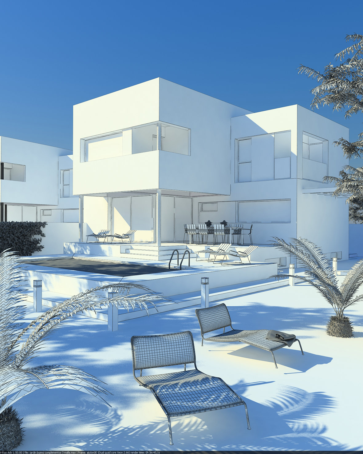

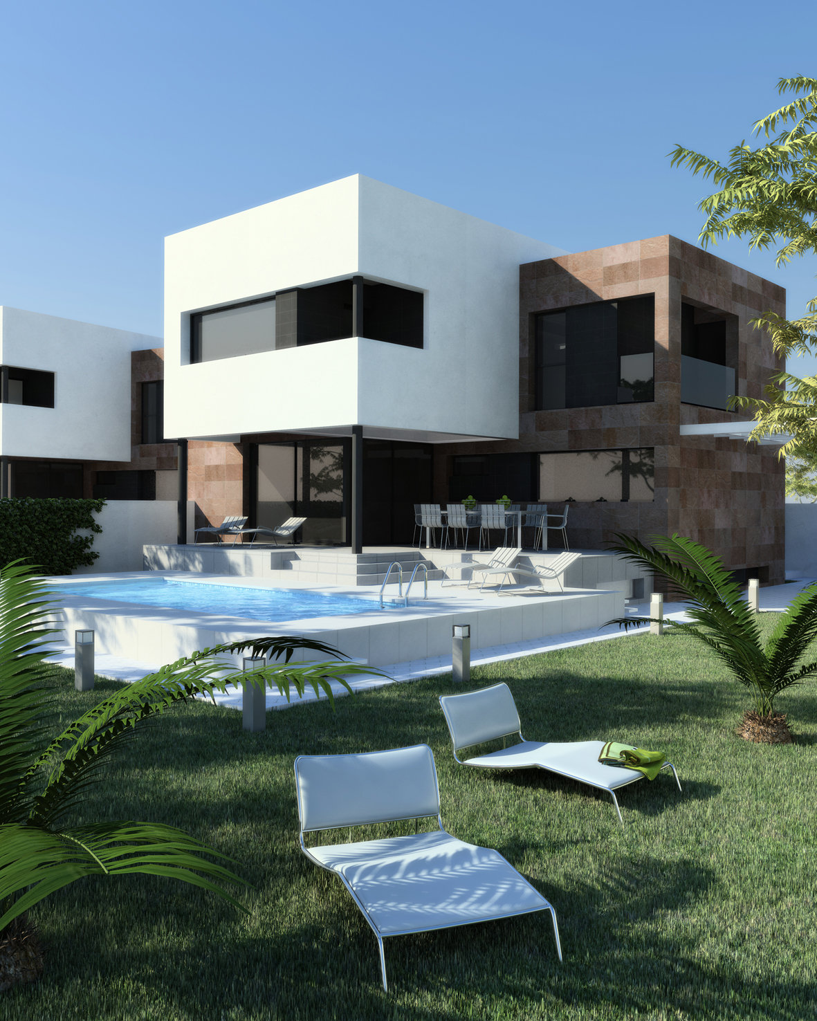

    Aquí os dejo mi último trabajo ya terminado a ver qué os parece. Otra cosa, un saludo al señor capote que creo que de vez en cuando se pasa por el foro a curiosear. Eres un fiera, y muy buena la conferencia de Alicante que me sirvió de mucho. Saludos y buena onda para todos.

    Lo que más me ha inquietado de tu imagen es el césped, dime cómo diablos lo has conseguido? Es de los mejores que he visto.
    El resto hay cosas que se pueden mejorar, las plantas deberían tener alguna textura en las hojas para darles más realismo, los vidrios de la vivienda deberías mejorarlos y la piedra oscura tampoco me convence.
    Buen trabajo, ánimo.

    Estoy de acuerdo con Acortes, magnífico césped, felicitaciones, utilizas Vray Sun para la iluminación externa?

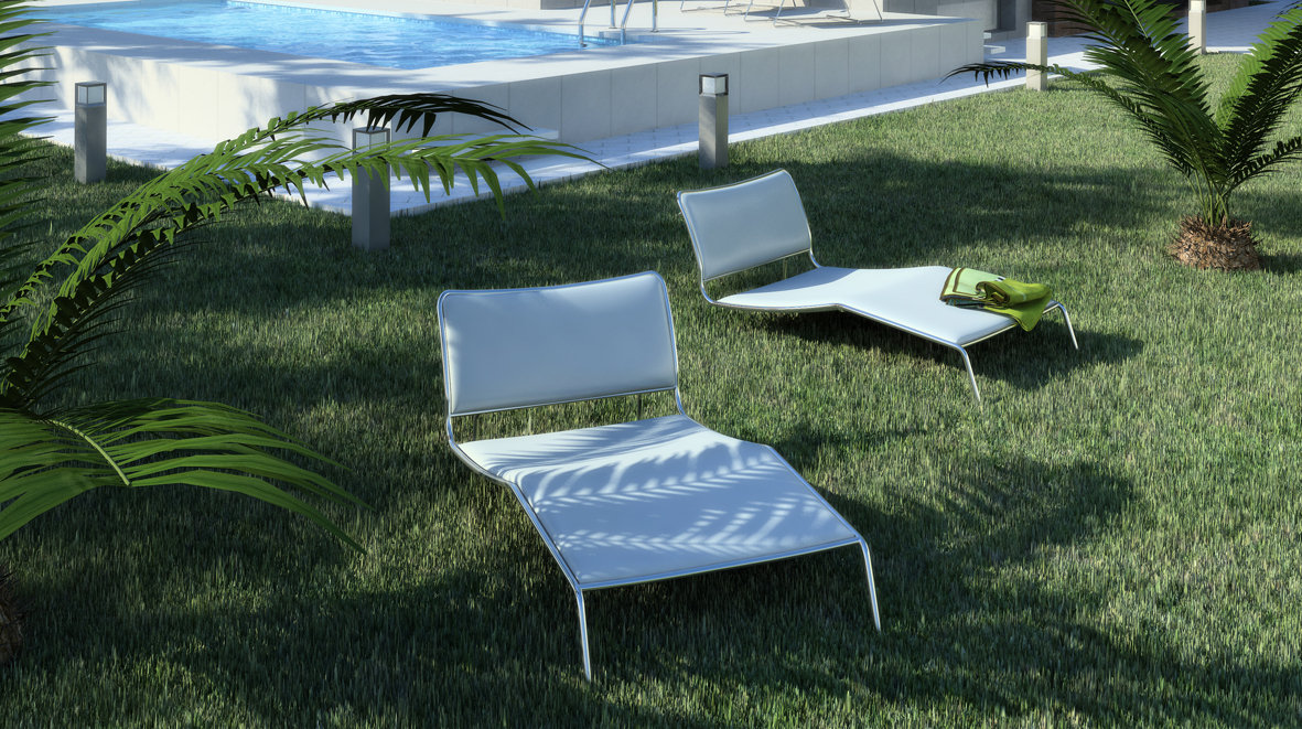

    Gracias por los ánimos. El césped es un desplazamiento de Vray y la iluminación si es un Vray Sun. El del césped es dividir la TeX con uvwmap y darle al desplazamiento en 3d una res de 2048x100 y ya está. Eso sí, una buena textura de césped para el (*.mat) y su misma destauracción para el desplazamiento, no más amigo.

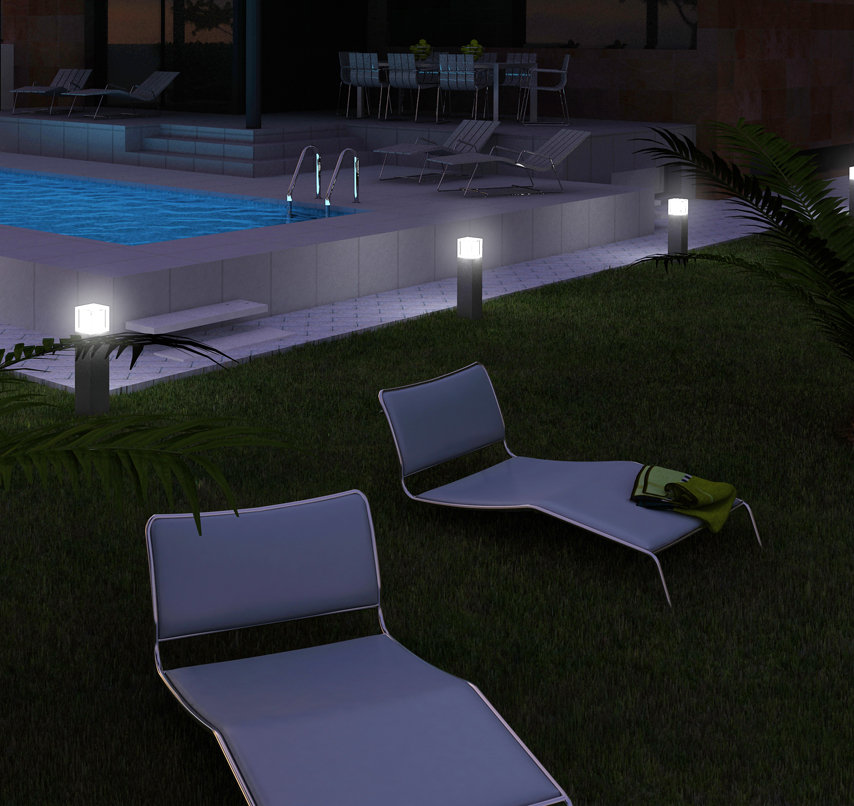

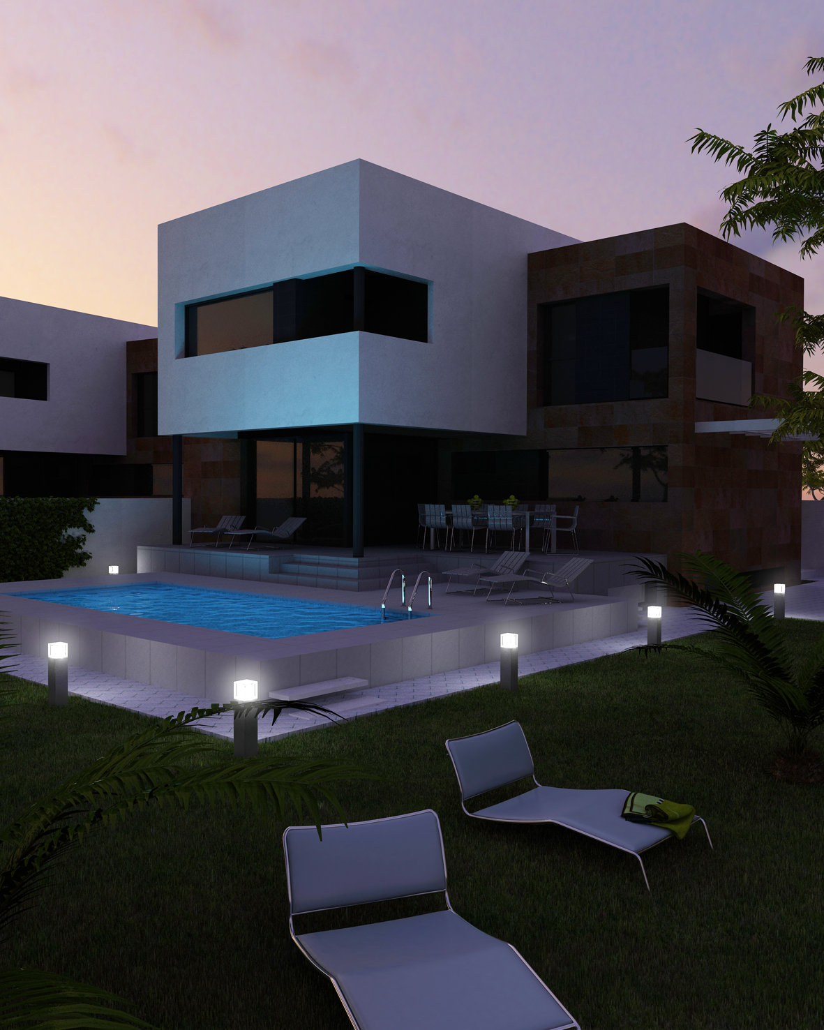

    Lo que me interesa que me critiquéis es las nocturnas que son las primeras que saco y, aunque a mí me parezcan pason necesito que os metáis con ellas. Saludos gente del mundo, y que sepan los de Venezuela que a los venezolanos en España se les respeta como a todo el mundo, pero al simio rojo no tanto.

    Hola Minmax, me gustan bastante tus imágenes, la nocturna también, decirte del césped que está muy bien, pero las zonas que están cerca de la cámara tienen demasiado desplazamiento con lo cual parece la cama de un faquír con esas puntas, yo tiraría el render desde más lejos y después recortaba la imagen para que no te pasara eso. Un saludo.

    Simplemente debería darle menos cm al Vray displacement. Hay por ahí unas texturas que puedes encontrar en cualquier sitio, en la mula mismo. Que tiene mucha gente, y suele quedar bastante bien. Yo tengo hechas las mías propias que utilizo en mí empresa donde trabajo, pero antes utilizaba yo unas que encontré en el emule por hola y se llamaba la escena Vray matlib scene. Quizás puedas encontrarla aún por ahí.

    Yo lo único que diría es que en la nocturna, el agua de la piscina brilla demasiado, si no tiene iluminación no es lógico, y si la tiene, yo la haría más evidente, poniendo un foco en la pared que se ve desde esta perspectiva o alguna cosa parecida.

    Con respecto al tema del agua, es cierto que le presté menos atención, pero cómo el proyecto no está finalizado, lo publicaré a full y con los interiores y todo el.

    Me encanta la textura del cielo. No me gusta el halo de las luces nocturnas. Parece que hubiera una neblina que no parece haber.

    Una pregunta, como haces que tú iluminación sea general tanto para los volúmenes de adelante como los de atrás, como en la tercera imagen, por que el sol pega directo tanto en el volumen blanco como con el de textura de piedra, ya que, cuando renderizo, si tengo elementos intercalados, el sol golpea de manera directa adelante y gris en los volúmenes de atrás, esta es una pregunta tanto para ti, como para otro forero que sepa responder, se los agradecería por que este problema me trae loco, gracias.

    Están muy bien tus imágenes en general, en cuanto a las nocturnas qué onda con el interior? Creo que algo de luz le ayudaría bastante, pareciera como si se fue la luz solo adentro o cómo que si la casa esta abandonada, es un pequeño detalle, en cuanto a lo demás están geniales, felicidades.

    Minmax: Solo una acotación, creo que en la nocturna el cielo todavía aparece algo claro, con respecto a la poca iluminación que recibe la escena.

    Hola, felicitaciones por las imágenes, la verdad que están muy bien, me gustan mucho, lo del césped es impresionante, así que, espero con ansias el tutorial que dijiste que ibas a preparar.
    Con respecto a la premisa de las críticas de la nocturna, te doy 2 consejos.
    El primero es que le pongas más vida a la casa, es decir, que le pongas luces desde los interiores de los ambientes que se ven, como si realmente hubiera gente dentro. Como que da la impresión que es una casa abandonada sin luces en el interior, ya que parece que nadie está adentro con esa oscuridad.
    También le pondría alguno de esos reflectores de exterior, que tiran buenas luces hacia las paredes.
    Lo segundo que te quería señalar es que le pongas un Sky de fondo un poco más oscuro, más noche, ya que si no la luz ambiente no concuerda con el cielo que veo.

    Oye tengo una pregunta, me inquieta la duda. ¿Porque las sillas solo tienen 2 patas?

    No es así, como es lógico tienen 4 pero el tema es que como el material es de aluminio pulido las reflexiones que se producen son del mismo césped y parecen convertirse en invisibles, si ves todas las imágenes veras la escena que esta sin texturas que se ven perfectamente, es simplemente un efecto óptico. Gracias.

    A mí me da la sensación que para la luz que suele ponerse en las piscinas, pues, es un azul muy oscuro ¿no? Debería ser un azul claro tirando a blanco/amarillo, y que dicho reflejo en la pared de la casa debería ser más ondulado.
