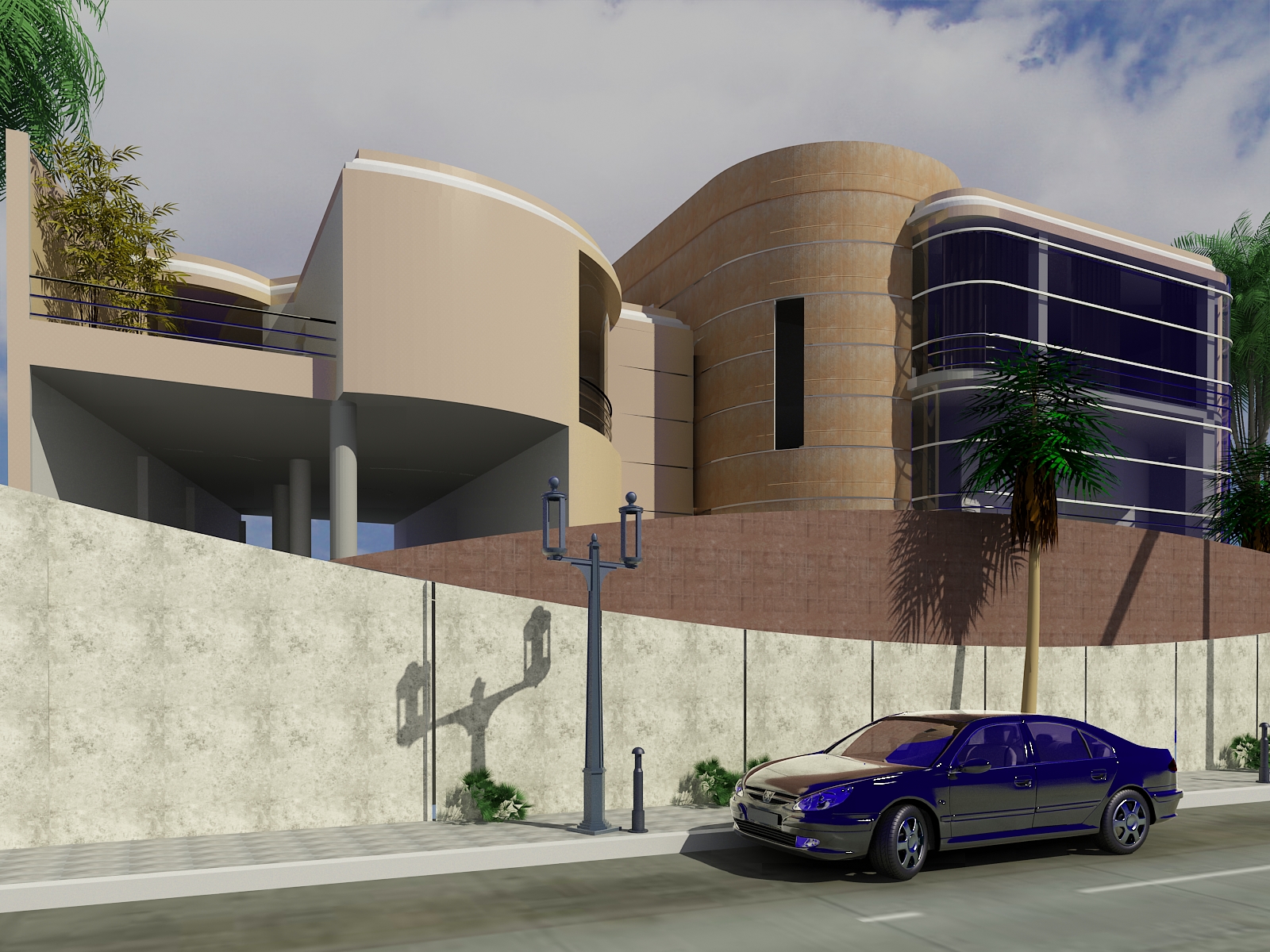

    Una nueva residencia para ecuador
    Saludos. Un nuevo trabajo espero os guste.
Nombre: RESIDENCIA FADUL.jpg

    Bueno mi humilde opinión, el auto tiene muy alto el reflejo, demasiado brillante, se mira toda la imagen muy caliente, tal vez más verdo o algún samaritano, en el volumen del centro contigua al vidrio azul de la izquierda, hay una ventana demasiado oscura, deberías darle un poco de transparencia y que refelje un poco del entorno, se ve demasiado negra, a mi gusto la cámara no me gusta o falta más ambientación se ve medio muerta, otra cosa las sombras están muy duras, las difuminas un poco, pero creo que UE ya casi lo tienes, otra cosa que miro demasiados elementos y colores+ texturas a nivel arquitectónico, no encuentro unidad siento que mi ojo no sabe que ver, mi humilde opinión de principiante. Suerte.
