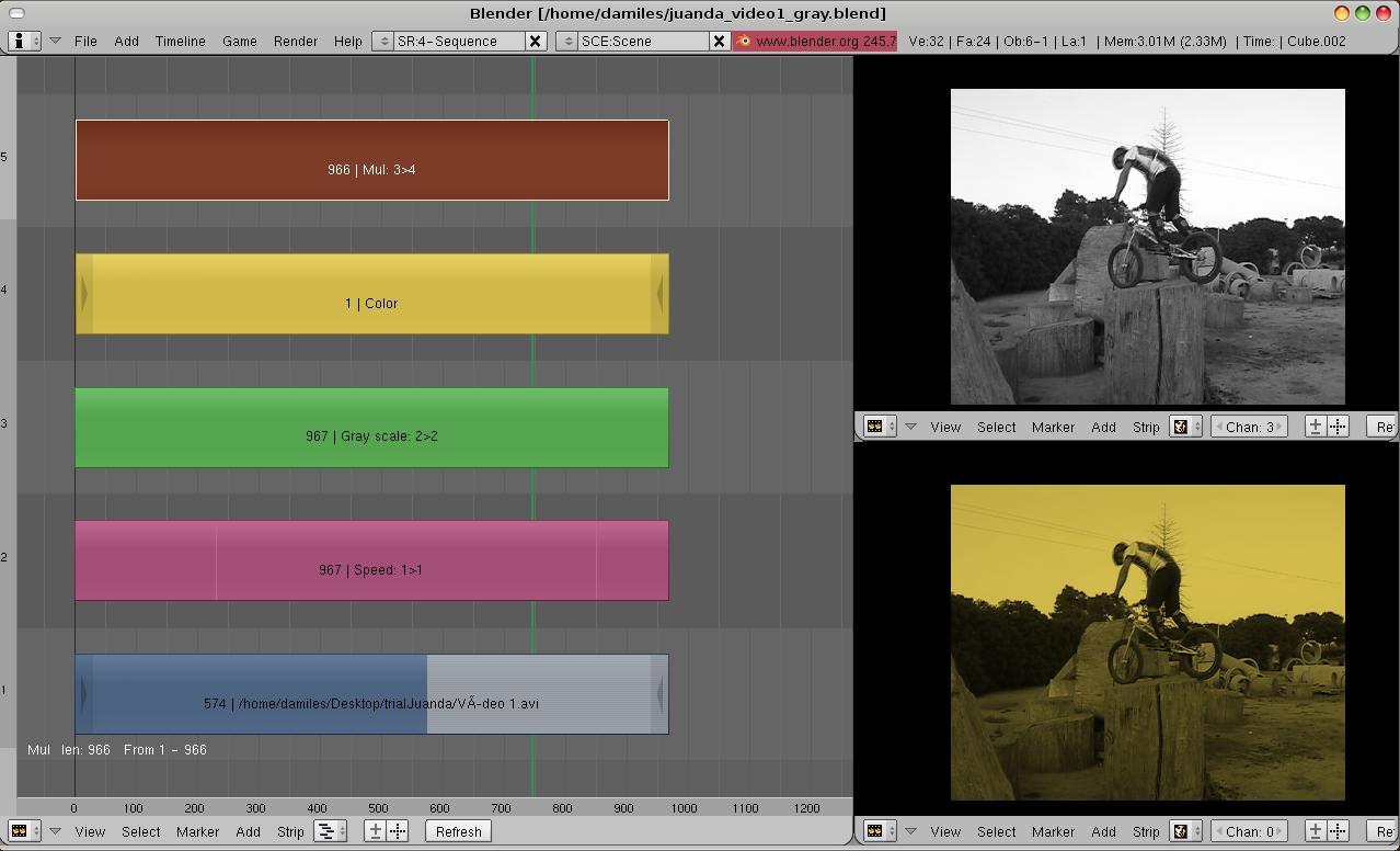

    Hola, bueno, como sabéis soy muy burro con el Blender, y no se mucho de el como usuario. Mi pregunta es, existe alguna forma de conseguir en el Sequencer coneguir un efecto de escala de grises, sé que podemos guardar todo en b/n, pero no es lo que quiero, lo que quiero es como un filtro para un strip del Sequencer?
    Yo no lo he encontrado, y como soy muy bruto, y por no buscar, he terminado antes programándolo, adjunto captura.
    Pero eso no quita que haya una forma de hacerlo, alguien sabe cómo?

    Donde está ese filtro, lo queremos ver. (En esta web hay varios plugin para el sequence editor, y uno des-satura los colores:
    Http://www-users, CS, umn.edu/~mein/blender/plugins/sequence/desaturate/index.html.

    Sabia de la web esa, y del filtro, pero no leí bien el comentario donde pone que, si pones a 0 se pone en b/n. Mi filtro actualmente es un parche: https://projects, Blender.org/tracke..._id=9&atid=127.

    Mi pregunta es, existe alguna forma de conseguir en el Sequencer coneguir un efecto de escala de grises.
    Hay un plugin (desaturate, dll), pero es antiguo y desde que cambiaron el sistema a float, no funciona ninguno. Gracias.

    Caronte, gracias de nada, realmente lo necesitaba para un video que voy a hacer. En cuanto al plugin podrían actualizarlos, aunque también el mantener los plugins para todos los os bueno no sé.
    Si realmente alguien le interesa este, que me lo digua, siempre podemos o hacer un plugin o compilar el patch.

    Una sugerencia: que opcionalmente sacara la luminosidad de la imagen, que suele quedar más contrastado que haciendo la media.

    Adjunto el viejo (con el source), por si te sirve de algo, pero a mí me mola más que esté en el propio Blender (sin plugins).

    Pedrop el sacar la componente y no me es ningún problema, es que, si te gusta, lo podemos montar en un momento. Caronte, le echaré una mirada al que tienen ellos, aunque como ya he hecho el mío posiblemente me quede con el mío, Damiles barriendo para casa.
