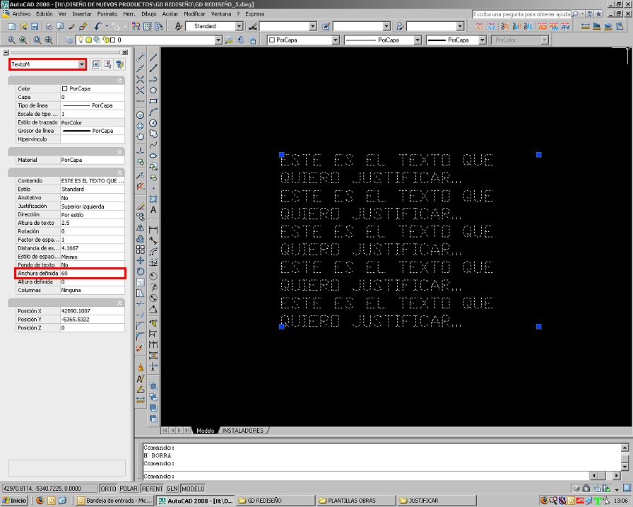

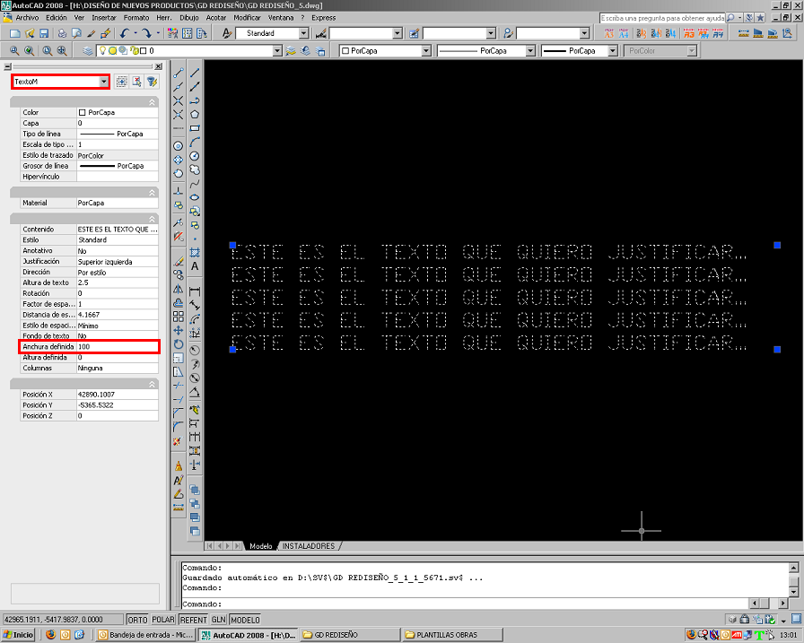

    Pues o no he entendido lo que decíais, o me he explicado mal. Os adjunto un par de capturas de pantalla. En la primera, la anchura del tecto es 100 ustedes. En la segunda, es 60. Vemos que AutoCAD ha metido los saltos de línea, pero no ha estirado las líneas menores de 60 ustedes para que todas tengan la misma anchura (que es lo que yo persigo).
Nombre: JUSTIFICAR01.PNG
Visitas: 592
Tamaño: 145.1 KB
ID: 60522   Clic en la imagen para ver su versión completa.
Nombre: JUSTIFICAR02.PNG
Visitas: 500
Tamaño: 146.0 KB

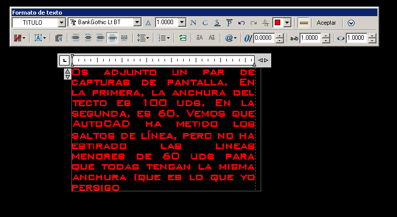

    Veo que tienes dados varios espacios detrás de los puntos suspensivos, a ver si va a ser eso. Edito: le das doble click encima y te aparece una barra de edición de texto muy parecida a la de Word.
Nombre: justificado.jpg
Visitas: 1637
Tamaño: 148.2 KB
