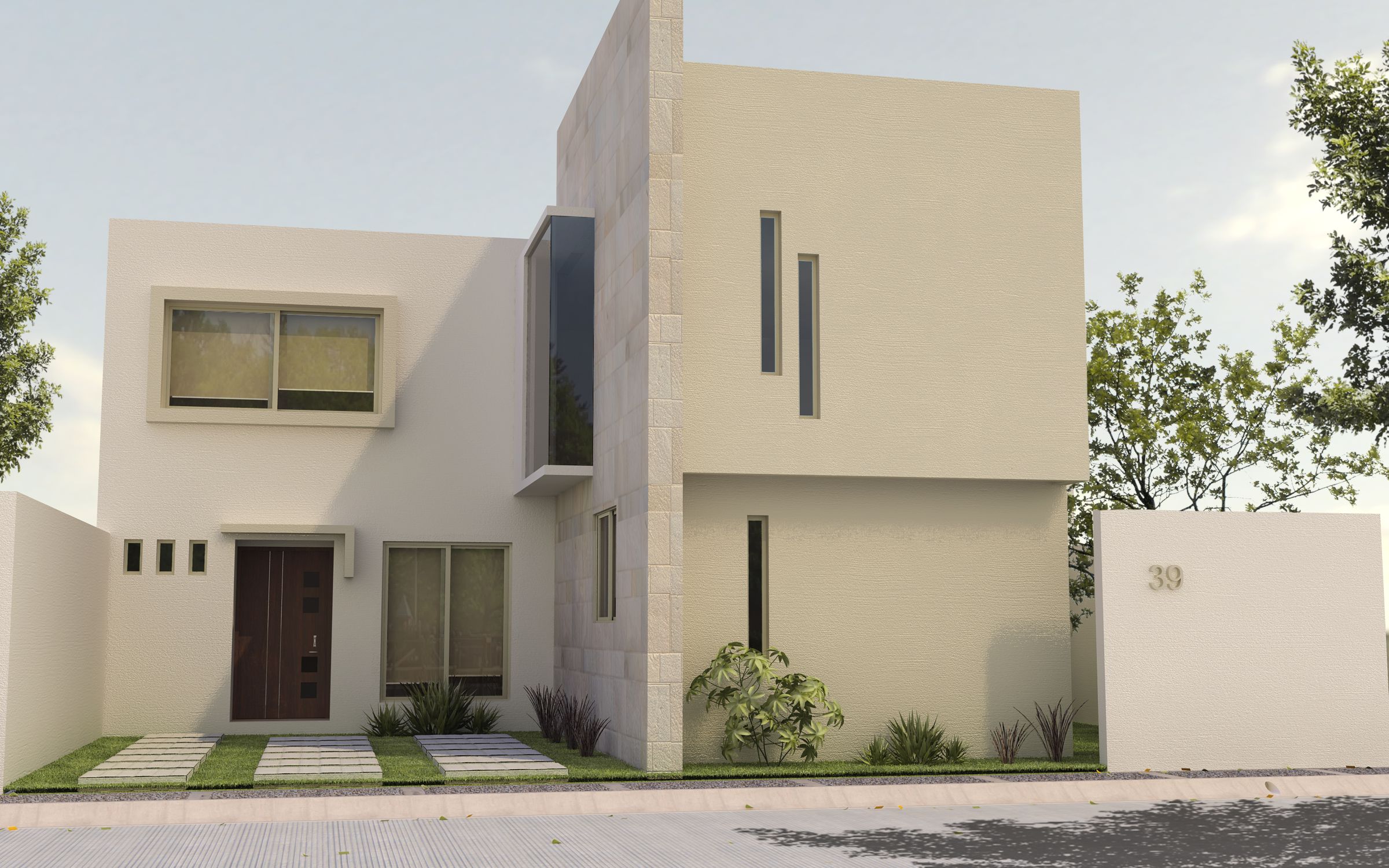

    Subo este después de algún tiempo sin publicar nada y, además a ver si alguien me ayuda con mis sombras que no son correctas y no tengo ni idea que parámetro mover para corregirlas, iluminación con Vray Sun y HDRI, por ahí el bum de la textura creo que se me pasó ya lo corregiré.

    Qué tal rodmijo? Me gusta cómo te está quedando este trabajo, tienes razón con lo del Bump, y para los ladrillos usaría mejor un displacement, ya que en la esquina está demasiado lisa esa pared con ese material de ladrillos.
    Lo que no me cuadra es la puerta y las piedras/grama que tiene debajo, centraría esa especie de camino de modo que lleve directo a la puerta y no que quede la mitad si y la mitad no con una puerta tan elevada del piso. Saludos y ánimo, te está quedando muy bien.

    El césped levita.

    Buen trabajo. Resulta un poco dispar el grado de detalle al que has llegado. Tienes una cancelería tan detallada y luego partes como los andadores y césped un poco flojos, tal vez como a todos nos pasa (falta de tiempo).

    Puedes subir al textura y el Bump que has utilizado, un saludo y gracias.
