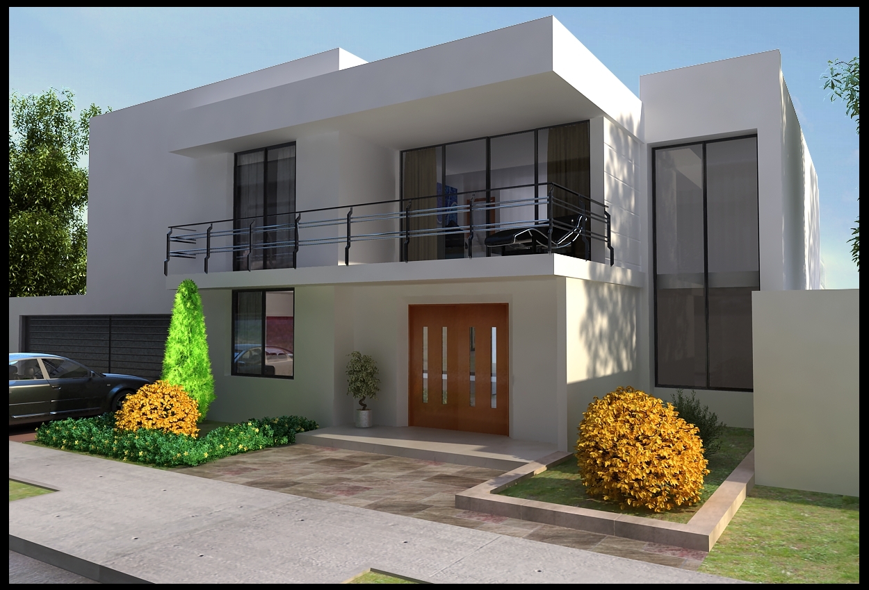

    Una casa que diseñe para un cliente.60254.
    Jul 2007
    20
    Casa
    Felicidades es un buen trabajo, el detalle que le encontré fue la de las plantas debido a que tienes una imagen muy real y las plantas no se ven de la misma calidad no sé si son flow o RPC si son PC no te as recomienzo pues no se ven tan bien.
    Es mejor plantas modeladas Mesh asignando una imagen de alta resoluion aplicándo opacidad saludos.
    Por cierto, me gustó mucho la iluminación, de que iluminación se trata? Es un hyperfocal o que es si me uedes responder la pregunta te lo agradecería saludos.

    Coincido con sira, las plantas te dañan el trabajo.

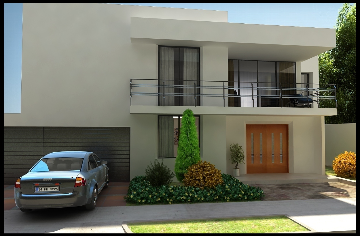

    Bueno tienen razón, las plantas son poco realista, con lo afanado de entrgar el trabajo no hubo mucho tiempo, la ilumanación es Vray Sun y Vray.60291.
    Feb 2007
    240
    Casa
    No la iluminación está muy bien, solo las plantas te hacen laca, g.

    Si hermano te ya se que la vegetación están de la ca, g ya se será para el próximos trabajo mejorar, esa era otra vista que tenía guardada.

    Muy buena iluminación, concuerdo con la saturación en la vegetación, pero lo demás está bastante bien, que se siente al decir diseñe yo un estoy en primer año de arquitectura, aunque e modelado muchas casas, pero no tengo el placer de decir yo diseñe. Saludos.

    Está bueno tu render, pero si me permites una opinión yo quitaría ese pino de la izquierda como que distrae y no se ve muy bien que digamos lo demás está bien.

    El tema de la iluminación es simple,tiene un Vray Sun y un Vray Sky, la cámara en este proyecto es standard de max,irrmap (medium preset) + LC (1000 sbdv).

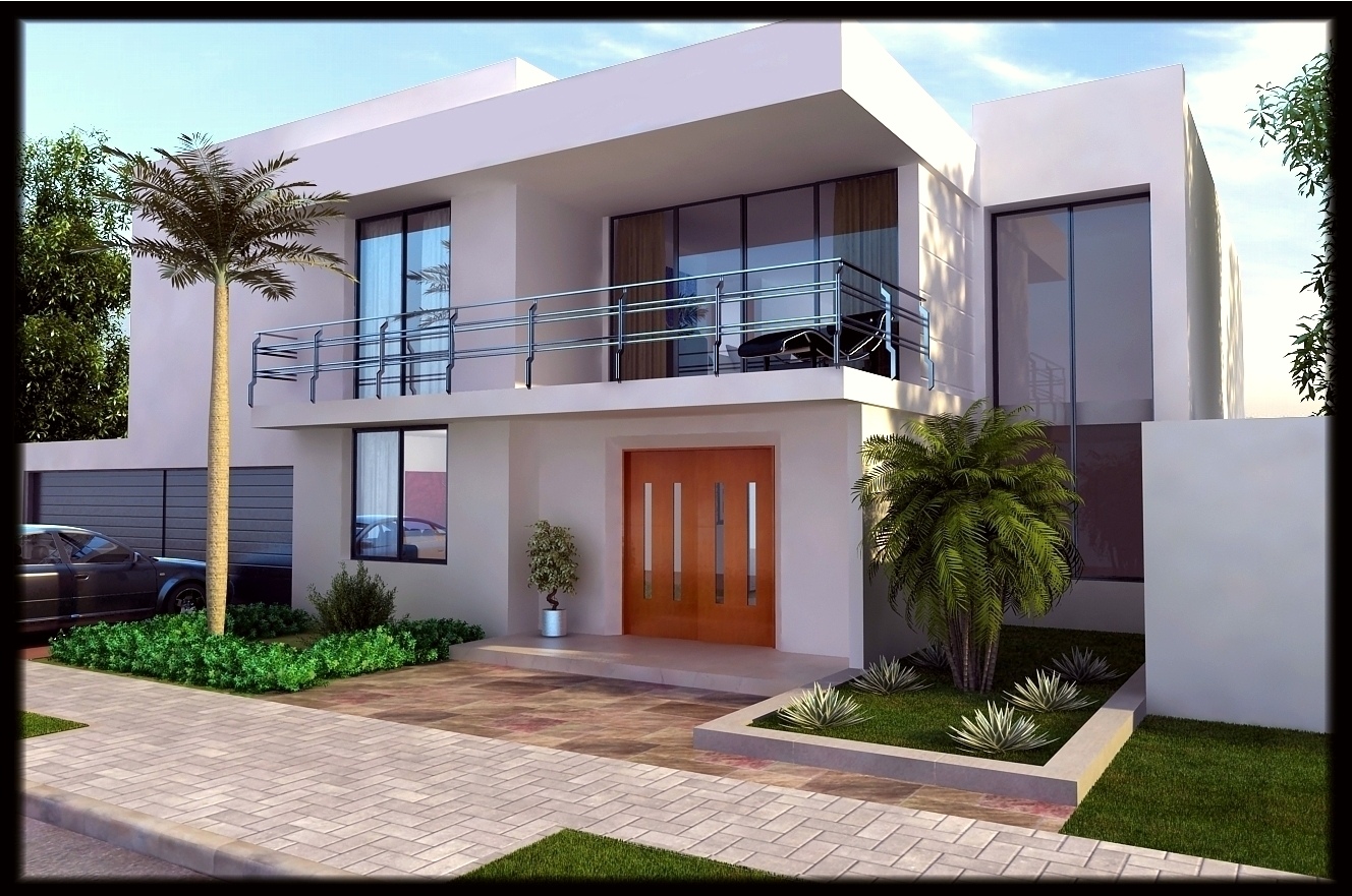

    Con unos retoquesClic en la imagen para ver su versión completa.
Nombre: HOUSE..jpg
Visitas: 172
Tamaño: 475.2 KB
  18. #18
    109
    Casa
    Na como que a pesar de que mejoraste la vegetación se empeoro todo lo demás.
  19. #19
    Jul 2006
    4,154
    Casa
    Qué tal Ledma, yo diría que mejoro bastante con esa vegetación, no está saturada como la anterior y el verde bien oscuro le viene bien. Saludos.

    Hola, creo que ahora le falta algo de relieve a las veredas, después estaría bien. La vegetación es un bardo si no tienes buenos modelos.

    La planta verde y la marróncita te tiraron abajo un trabajo de 10000 puntos.

    La vegetación es buena, lo que te falta es una buena iluminación y meter más detalle redondeando alguna arista próxima a la cámara, también una pasada de AO te vendría bien.
