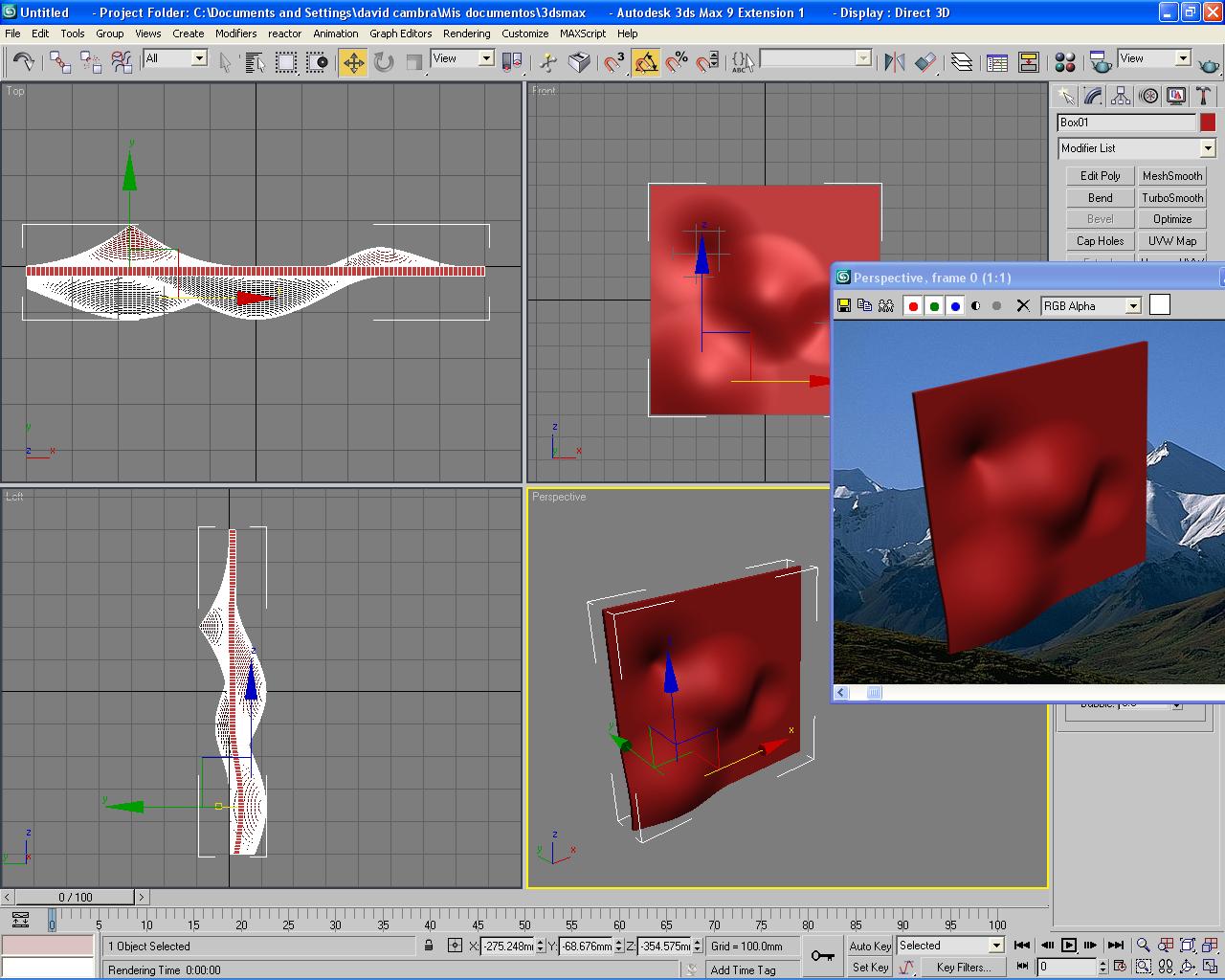

    Mi duda es más concretamente si alguien sabe cómo hacer esto que os propongo sin morir delante del PC, os cuento:
    Tengo que crear un box, por ejemplo, de 1500 por 1000 por 20, todo esto en milímetros. Subdividir muchísimo para luego cortar cada 5 milímetros y exportar ese forma para imprimir. Todo esto después de curvar la cara frontal con curvas suaves y que ha distinta posición, ejemplo rápido la imagen, pues bien, mi duda es la siguiente:
    ¿Cómo lo haríais sin tener luego que cortar manualmente con slice plane cada 5 milímetros y crear una forma desde create shape from selection si tengo que hacer más de 500 shapes?
    He pensado de subdividir la malla para que quede cada5 milímetros, pero como max solo deja subdividir 200, no me llega, nota: lo subdivido mucho porque a la hora de imprimir a escala, necesitan la máxima calidad de suavizado en las curvas.
    Saludos y gracias.

    Pues así de rápido, puedes ponerle 2 modificadores slice, pones 501 frames y animas los sildes con una diferencia de un milímetro, y una cámara al lado sin perspectiva ortografic Cam y le acomodas para que le movimiento del slide no sea beizer y pones un render de todos los frames por separado, y entonces al renderizar solo se verá un milímetro por frame.
