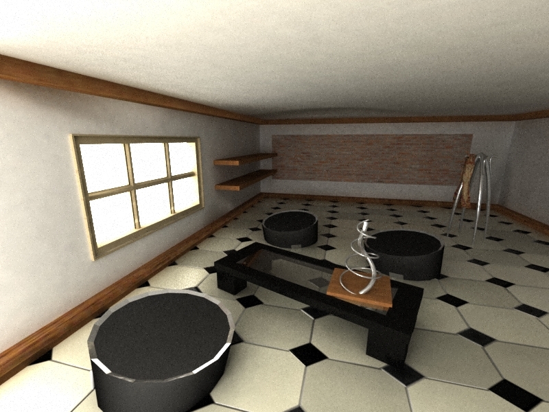

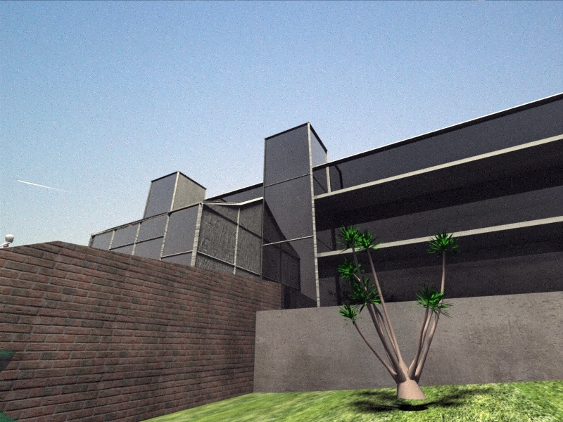

    Hola subo estas humildes imágenes como para aportar algo y nos vayamos conociendo, saludos.

    Creo que se ha ido un poco (bueno, bastante) la escala del interior. El suelo es enorme, la mesa muy baja, los asientos enormes, y el techo muy bajo, da la sensación de que sólo se puede estar ahí sentado, no te puedes levantar.
    La cámara tampoco está bien, te alarga muchísimo la habitación y deforma paredes y objetos, la luz no parece venir de la ventana, sino de la cámara.
    En el exterior falla el mapeado del césped y no sé, no me termina de convencer.
    Aplícate un poco más y verás cómo con un poco de esfuerzo consigues unos resultados mucho mejores. Ánimo. Saludos.

    Vaya, bueno el interior podría ser una de las pesadillas de un claustrofóbico, la idea es buena, pero deberías replantear la situación de la cámara, como concejo te diría que la bajaras un poco (esta pegada al techo) y replantea el valor del lente es lo que hace que se deforme de tal manera, con respecto al exterior, bueno lo dicho los mapeados no pegan más que el de la grama, el de la escalera y novedoso el concepto de árbol levitante, el trabajo tiene buenas ideas solo falta retocar un poco y ya está. Saludos.

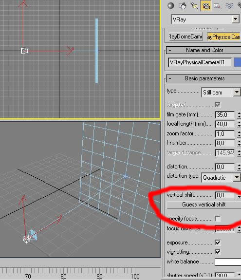

    Esa cámara esta mal. Si usas las cámaras del Vray ponle el guess vertical shift. Para que corrijas la perspectiva, usa la cámara de 35mm.
