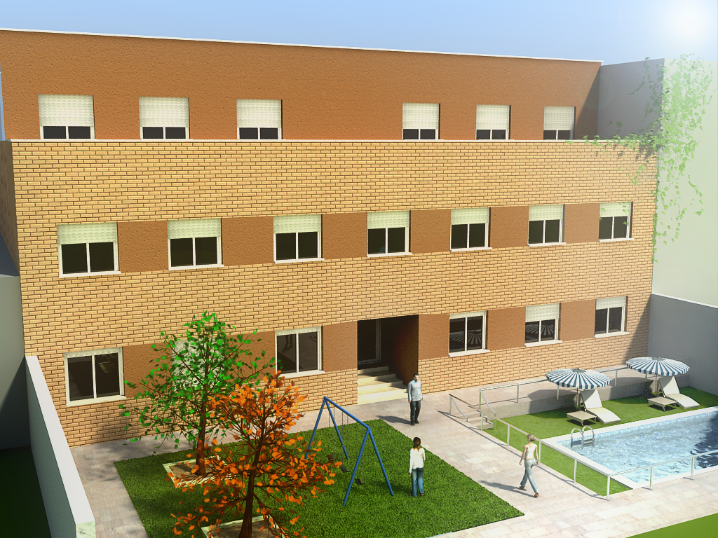

    3dsmax Exterior con piscina
    Necesito consejos, cuantas más críticas mejor.

    Bueno, la calidad se podría mejorar, por ejemplo, en un mayor trabajo sobre las texturas, y sobre todo una iluminación más contrastada que jugara con unos colores más vivos y diversificados. Los árboles son idénticos. Las ventanas parecen jpg pegados a un rectángulo. Falta aprofundizar trabajos de modelado (un poco más de complejidad) aunque sobre todo una texturización 10 veces más trabajada y una iluminación más cuidada, por cierto, yo quitaría el Lens Flare que has puesto en Adobe Photoshop. Los edificios que rodean al principal, son brushes grises sin texturizar.

    Gracias, por la respuesta.

    Estoy de acuerdo con bluebubb, sobre todo canta la falta de contraste y de color en las texturas y la iluminación, también creo que las hamacas y la piscina no tienen la misma proporción, se ve muy pequeña. Un saludo.

    Suaviza las sombras que proyectan las sombrillas están muy duras.

    La imagen del piso cerca de la piscina no tiene buena resolución la cambias por otra, añádele Bump para hacerla más creíble.

    He puesto modificaciones, a ver queos parece.

    La textura de los ladrillos es como que rara, parece que se repite mucho el patrón, quizá deberías probar otra opción, reflejar, etc.
    Y esos árboles radioactivos, no sé.
    De lo demás, está bien, la iluminación me gusta, es realista, cuando debe quemarse debe quemarse. Saludos.

    Podríais indicarme alguna textura de ladrillos como la que tengo puesta, pero que no se repita tanto el patrón, y con algo de Bump, necesito vuestra ayuda.

    Divxgratis al parecer, lo que te ha faltado es texturizar un poco mejor, comprueba la sección de texturizado debe haber algún hilo de páginas de texturas, ahí podrás encontrar lo que buscas.
    Me gusto el agua.
    Definitivamente cambiara o quitaría los árboles.

    Ppodríais indicarme alguna textura de ladrillos como la que tengo puesta, pero que no se repita tanto el patrón, y con algo de Bump, necesito vuestra ayuda.
    Seguro, puedes usar Google y encontraras algunas texturas gratuitas o bien recurrir a la fenomenal colección de total 3d son buenas, el truco está en Adobe Photoshop, armala primero en Adobe Photoshop, y cuando logres que no se vea el patrón, entonces lo pasas a max.

    He vuelto a cambiar cosas, el cemento tiene Bump, las sombrillas son más pequeñas y los árboles son distinta especie, también he cambiado el suelo. Espero vuestros consejos, un saludo.

    He cambiado alguna cosas, bueno a ver qué tal ahora.

    Es la misma imagen de arriba? Pues ya cambia los árboles o busca unos mejores, en Evermotion te dan unos demos, la pared del edificio, no la parte los ladrillos sino la otra, parece queso, demasiado Bump.
    Tienes dos tipos de gramas, decídete por una.

    Gracias ben, estoy modifiando esos fallos, en cuanto tenga la nueva imagen la subo y me dais vuestra opinión.

    La verdad, para mí lo que más te falta son textura e iluminación, lo otro está bien. Saludos.
