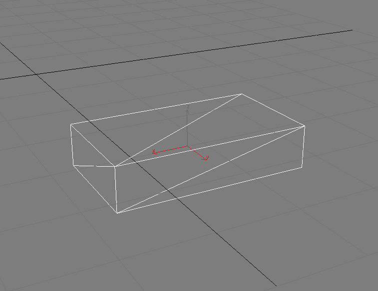

						De nada. Si puedes sube una imagen capturada a ver si da alguna pista de que podría estar pasando.
La polí*tica es un juego de niños
						Nada, simplemente el pivote está sin vida, le acerco el cursor y no pasa nada, el cursor afecta al objeto al posarse sobre el, pero no al pivote, que es el que me interesa.

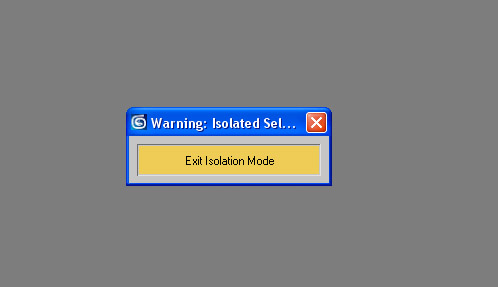

También me aparece la advertencia de exit isolation mode que adjunto cuando abro un archivo, aunque no sea el causante de este desaguisado.
No sé que relación puede tener la dvertencia con el bloqueo del pivote, ya que ambas cosas han aparecido ayer, a la vez.

						El pivote está desactivado. Si mueves el objeto ahora se movería en xy. Y para hacer que se mueva solo en otros ejes, tendrías que usar las teclas f5, f6, f7 (de memoria te lo digo).Nada, simplemente el pivote está sin vida, le acerco el cursor y no pasa nada, el cursor afecta al objeto al posarse sobre el, pero no al pivote, que es el que me interesa.
Tiene que ser una tontería, pero es muy incómodo para mí trabajar sin él.
Y tener activado axis constraints. Que es una opción que está dentro de la s del Snap, en la pestaña options.
Y para ver el pivote y elegir el eje que se quiere mover, desde esa situación, habría que pulsar la tecla X para cambiar el estado de visualización del pivote.
Eso sería más o menos un resumen de la situación normal. Si sobre eso hay cosas que no responden así, es que pasa algo raro que ya a mí se me escapa.
