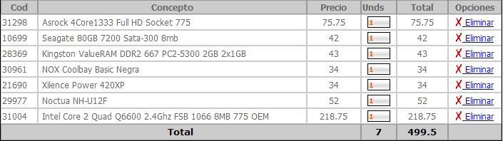

    Gracias de nuevo Caronte, ya me parecía a mí que lo de la fuente a 600w, teniendo en cuenta que va pelado de periféricoas me parecía mucho.
    Que te parece esta configuración:

    Pienso que no necesitas más para un nodo, si a caso subir la Ram a 4 Gb si trabajas con escenas complejas. Posdata: ¿Qué tienda es esa donde compras?
    Pues nada 4 Gb.
