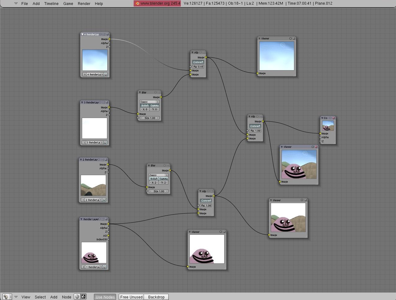

    Están sólo quería informaros que he logrado hacer el efecto dichoso, organizando la escena en render layers (cada plano un render layer) y montandos en el editor de nodos. De este modo a cada layer le puedo aplicar los efectos que me venga en gana. Vaya que es lo mismo que dice Caronte, pero con render layers y el editor de nodos en vez del Sequencer. Muy versátiles los nodos estos, sí señor. Un saludo.
