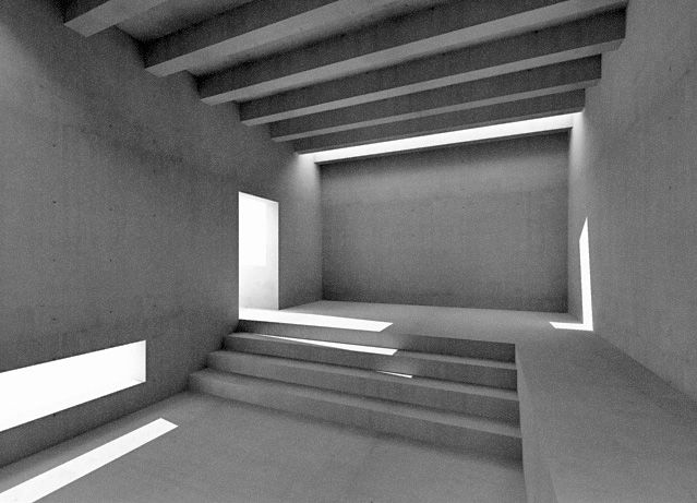

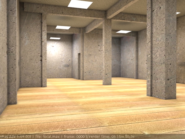

    Bueno, pues está tarde me he puesto a tocar los fotones de Vray y la verdad es que no están nada mal. Ha salido este interior de hormigón arquitectónico y frío como el solo.
    Como dato la escena renderizada con Photons en el secondary ha tardado 11 minutos y con direct en el secondary 17, por si alguien se anima a toquetearlos yo me he llevado una grata sorpresa.
    Lleva ajuste de niveles y un pelín de ruido con Adobe Photoshop.
    Bueno, tampoco es para que critiquéis mucho la imagen que es solo una prueba, solo quería compartir mi experiencia con vosotros. Saludos.

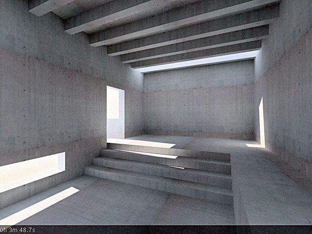

    Hola a todos, no voy a entrar más al trapo y vamos a lo que importa. Simplemente gracias. Voy a explicar un poco como va esto de los fotones, me he tirado bastante tiempo con Vray y nunca me ha dado por probarlos ya que cuando hacia alguna prueba siempre tardaba más tiempo y no apreciaba más calidad ni nada. Pero claro, todo es ponerse, y cuando están es por algo.

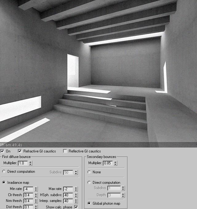

    Primero y principal, los fotones funcionan solo con materiales Vray. Todos los materiales de la escena tienen que ser materiales Vray, esto es muy importante porque si no funcionara. También es muy importante que la las unidades de la escena sean centímetros o milímetros porque hay parámetros que si pones 1.0 se refiere a 1 unidad de 3ds Max, y por supuesto no es lo mismo que esa unidad sea un metro que un milímetro, a más pequeña más calidad.
    Aquí os pongo un tutorial de Vlado, el creador de Vray, sobre los Photons, seguirlo de pe a para porque es muy claro y sirve para aclarar conceptos.
    En general los fotones funcionan de la siguiente manera:
    Las luces de la escena emiten un número de fotones que es igual al cuadrado de las difusse subdivisiones que podéis encontrar en los parámetros de render/system y en lights settings.
    1000 subdivisiones son por tanto 1000000 de fotones.
    A rasgos generales lo que hay que conseguir para una buena iluminación es un equilibrio entre los fotones emitidos por cada luz, es decir, para entendernos que el mapa de fotones tenga la misma apariencia.
    Recomiendo usar vraylights en cada hueco, ya que así incrementamos el número de fotones, la iluminación es más real y eliminamos artefactos.

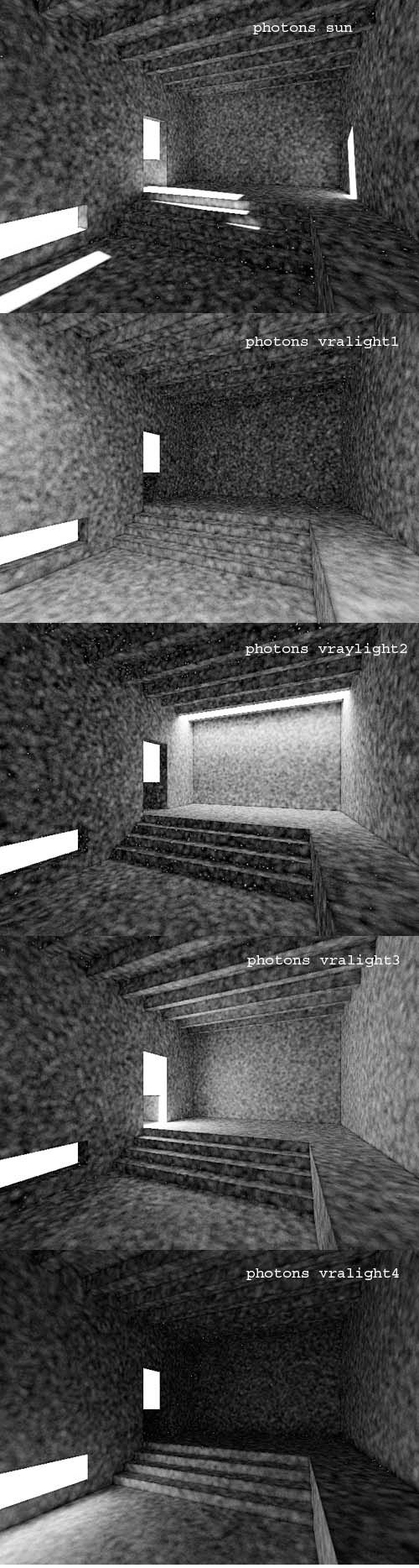

    Para que veáis a lo que me refiero con que el mapa de fotones tenga la misma apariencia aquí pongo los estudios previos de cada luz en la escena.
    Esto se hace poniendo global Photon Map en el first y el second bounce, con lo que tenemos una idea muy rápida de la iluminación general de la escena. Se hace por separado con cada luz, a veces hay que subir el multiplicador de los fotones para que salgan bien y se vean. Por defecto está a 1.0 y yo los subí a 5.0. Simplemente hay que conseguir que se vean así que sin miedo subir este parámetro. Posteriormente se bajara a 1.0 que es lo recomendable. Está todo explicado en el tutorial de Vlado. Aquí van estos estudios.
    Como podéis observar, aunque la intensidad de la luz emitida por cada luz es distinta, la apariencia es similar, está más o menos igual de suavizado el mapa. Esto es lo que hay que conseguir.
    Tras conseguir esto ya sé pone el first bounce en irradiance (para conseguir calidad en el first bounce en global Photons map necesitaríamos billones de fotones con lo que los tiempos se irían a dar la vuelta al mundo).
    Y bueno, a rasgos generales hay poco más. Lo bueno de usar fotones es que con un número relativamente corto de ellos (en la escena creo que tengo 5.000.000) después se pueden meter parámetros de calidad alta en el irradiance e ira muchísimo más rápido.
    El cálculo de fotones no me ha tardado ni un minuto, ya he dicho que son pocos y la escena tardo 11 minutos porque le puse parámetros de calidad alta en el irradiance, jugando un poco más creo que se puede bajar a 7 minutos o así.
    Con direct en el secundary subieron los tiempos a 17 minutos, y ya veréis cuando toquéis los fotones que son bastante más configurables (puedes hasta indicar como de oscuras quieres las esquinas algo que a mí me encanta porque le da un toque de GI muy particular).
    En definitiva los Photons son la solución ideal para interiores con iluminación natural, y por supuesto con iluminación artificial, y lo dice alguien que estaba convencido que no aportaban nada.
    Estoy en la facultad, los parámetros los subiré está tarde, pero haceros el tutorial y muchas dudas se os despejaran. Aquí pongo también un enlace del foro de Vray donde Gonzalo prospero (un auténtico genio del Vray) da un recital sobre Photons, con escena para bajarse y todo, un auténtico lujo ahí he publicado alguna duda que no tenía clara.
    Pues lo dicho, espero que todo este os ayude y os abra un poco el camino.
    Parece que una escena de 15 minutos da para algo ¿no? Saludos compañeros.

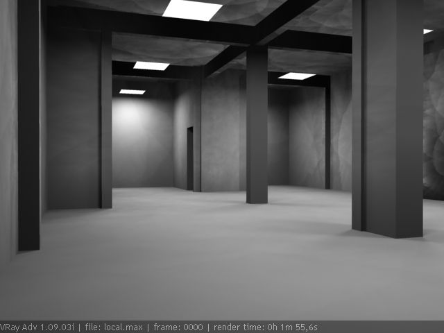

    Los estudios previos se hacen así.
    Y bueno, dependiendo de la complejidad de la escena pues tardará más o menos, en la mía que es sencilla los pases con las vraylights tardarían 10 segundos, y el de la luz principal pues 30 segundos o así, a la resolución normal del render.
    Hay que decir que por lo general las luces estándar necesitaran más difusse subdivisiones (más fotones), para conseguir un suavizado aceptable del mapa.
    En cambio las vraylights necesitan bastantes menos para conseguir la misma apariencia, es por eso que hay que ir probando con distintas subdivisiones hasta dar con la más acertada.
    En mi escena la luz principal tiene 2000 (4.000.000 de fotones) y las vraylights todas 500 (250.000) ya que el multiplicador es el mismo, pero sino habría que ir cambiando cada cual hasta que salga bien.

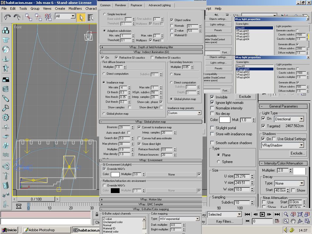

    Bien hablado tú también carpetano. Lo prometido es deuda, aquí van los settings y la imagen con parámetros bajos de calidad, menos de 7 minutos y tampoco ha empeorado tanto. Saludos.

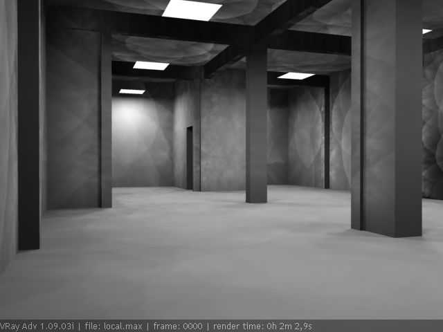

    Dideje, gracias a tu estudio de pruebas estuve probando toda la tarde los Photons en los Seconday, aunque no me ha ido muy bien, sigo teniendo conceptos mezclados y que son básicos: no entiendo convert to Irradiance Map, ¿sirve para visualizar el mapa de irradiancia? Después en el store Direct Light, ¿cuándo nos es útil dejarlo activado?
    Estuve haciendo el tutorial de the Cornell box y mi inglés no es mucho bueno, me pierdo en la parte final del tutorial aunque he comprobado que con los Photons en el secondary los tiempos bajan hasta un 50%.
    Con respecto a lo que decían de los renders para exteriores, me surge la duda de si realmente conviene utilizar los Photons, lo digo por el hecho de tener que utilizar varias luces de apoyo para los rebotes secundarios, o ¿no?
    De todos modos, recién estoy comprendiendo el Vray aunque me resulta el motor más cómodo. Saludos.

    Franquy cuando activas convert to Irradiance Map el resultado es más suave que si no lo activas y también más rápido ya que estas diciéndole que solo tenga en cuenta en la iluminación de un punto 10 fotones (10 es el número de interpolaciones por defecto)por defecto y sin convertir a Irradiance Map Vray tendrá en cuenta 30 fotones (parámetro max Photons) por lo que será más lento.
    Si bajas el 3ds Max Photons a 10 supongo que de velocidad será más o menos igual pero el resultado será menos suave que convirtiéndolo a Irradiance Map (habría que hacer pruebas para ver si se nota la diferencia).
    En cuanto ha activar el store Direct Light esto sirve para que el mapa de fotones guarde la información de luz directa de la escena o no. Si lo activas no la guarda y por tanto será más rápido el cálculo de fotones, sobre todo si hay muchas luces. Si no lo activas el mapa de fotones tardará más en ser calculado, está tardanza se ve sobre todo si hay muchas luces.

    Bueno, eso que domino muy bien Vray, de momento estoy aprendiendo. Ahí va la explicación. Clr Thresh es un valor que nos indica como de sensible es el Irradiance Map a las variaciones de iluminación indirecta. Valores bajos lo hacen más sensible y colocara más samples en zonas donde haya pequeñas variaciones de iluminación. Suele variar entre 0, 5 y 0, 2 para imágenes de calidad muy alta.
    El Nmr es igual solo que funciona con las normales de las superficies y en superficies con detalles pequeños, a menor valor será más sensible y colocara más samples en esas zonas. Suele variar entre 0, 4 y 0, 2.
    El Dist nos indica como de sensible es el Irradiance Map a la distancia entre superficies. Valores bajos hacen que no sea sensible a la proximidad de objetos y valores altos coloca más samples en las cercanías entre 2 objetos. Suele variar entre 0, 1 y 0, 4. Saludos, y a ver si es verdad lo de las pruebas que hay una escena que os está esperando https://www.foro3d.com/viewtopic.php?t=5712. Saludos.

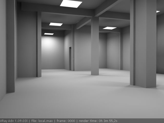

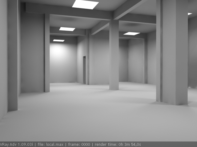

    Gracias Dideje por las explicaciones. Estuve haciendo unas pruebas con una escena sencilla, sin skylight, con 6 luces Vray, simulando un local comercial ya que en ocasiones me toca una escena similar con muchas luces y los render demoran horas.
    No he logrado bajar los tiempos con direct y con Photons.
    En realidad estuve tocando los parámetros un poco a ciegas, por no entenderlos, no sé cuáles manejar para bajar los tiempos.
    Bajé la escena del test de interiores y el Glossy me está matando la máquina. Saludos.

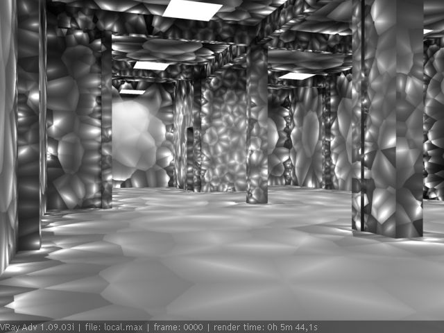

    Después de un día terrible (no hay peor trabajo que le que no sé cobra, encima hacen reclamos ridículos) y de un tarde con un montón de pruebas, y con una mezcla de parámetros en la cabeza voy a tratar de explicar mis dudas y conclusiones:
    Dideje, habías explicado las cosas que teníamos que tener en cuenta para trabajar con fotones, materiales Vray y unidades en centímetros o milímetros, yo estuve probando en la escena que he enviado cambiar las unidades a metros y no noto ninguna diferencia, no sé en qué parte del tutorial de Vlado dice lo de las unidades, de todos modos lo vuelvo a revisar.
    En el mensajes de Gonzalo, el explica un método para bajar los tiempos de render guardando el mapa de fotones: lo he seguido al pie de la letra y sin embargo el tiempo que me tarda en calcular el mapa es similar al que tardó en hacer el render.
    Adjunto la explicación:
    Better start with Photon Map for first and second Diffuse bounces:
    1-hide all the small objects in the scene in order todo get the best light solution for each light.
    2-make sure you have reflections/refractions off in global switches.
    3-find for each light the amount of subdivisions that are good enough todo get a good distribution of the light.
    4-with the all lights on, calculate the Photon Map only with the convert to Irradiance Map checked.
    5- With the saved Photon Map stored from file, change the first diffuce bounces todo Irradiance Map, unhide all the small object and chek reflections/refractions on.
    6- Calculate te Irradiance Map. Otra duda que tengo, y muy básica, es con respecto al store Direct Light, el mapa de fotones guarda información de la luz directa, ¿está luz directa es de todas las luces en el primer rebote? ¿Qué pasa cuando estoy haciendo pruebas y cambio constantemente los parámetros, me conviene dejarlo activado para que no me guarde la información, o se borra y lo guarda nuevamente cuando varían los parámetros en caso de dejarlo desactivado?

    Adjunto algunas de las pruebas, me han salido de parámetros más altos a los más bajos, no he podido cambiarles el orden.
Nombre: con_300_en_difusse_y_20_interpolacion2.jpg
Visitas: 535
Tamaño: 219.0 KB
ID: 3986   Clic en la imagen para ver su versión completa.
Nombre: con_600_en_difusse_y_20_interpolacion.jpg
Visitas: 431
Tamaño: 86.4 KB
ID: 3987   Clic en la imagen para ver su versión completa.
Nombre: con_300_en_difusse_y_10_interpolacion.jpg
Visitas: 438
Tamaño: 86.6 KB

    Muy bien Franquy tus pruebas siguen dando pie a aclarar conceptos. Te voy a remitir a este mensaje. Dan algunos trucos para eliminar artefactos, los tuyos están ahí dentro así que seguro que se arreglan activando algo.
    Empezamos, primero lo de las unidades, algo fundamental.
    Después voy a adjuntar una conversación de Gonzalo donde explica esto y más cosas.
    Las luces de la escena emiten fotones que chocan con la geometría.
    Cada vez que se produce un choque, el mapa de fotones guarda la siguiente información.
    Va creando una especie de malla de iluminación (un estilo a la malla que te crea la radiosidad del 3ds Max) y los parámetros que definen está malla son.
    Max density nos dice la precisión de esa malla en un punto.
    Search Dist nos dice la distancia máxima a la que se mira para coger información de luz.
    Y max Photons nos dice el número máximo de Photones que se tienen en cuenta para definir la iluminación en un punto.
    O sea, un ejemplo visual.
    Si ponemos max density 1, search Dist 5, y max Photons 30 y unidades en centímetros.
    La luz emite un fotón, ese fotón choca con la geometría y con precisión de 1 centímetro respecto a ese punto hace una especie de esfera con radio 5 centímetros y coge 30 Photones que se encuentren dentro de esa esfera y calcula la iluminación en ese punto.
    De ahí la importancia de las unidades, si la escena es en metros, 1.0 en 3ds Max density significa que la precisión es de un metro, que evidentemente es demasiado grande para tener calidad de iluminación.
    Evidentemente, lo ideal sería poner el 3ds Max density en 0.0 con lo que la precisión seria perfecta, pero claro, los tiempos se van y ya no vuelven.
    En general hay una relación mágica para el valor de 3ds Max density y search Dist y es 1/5.
    O sea max density 1.0 search Dist 5.0.
    Max density 2.0 search Dist 10.0.
    Si se activa lo de autosearch, Vray hace lo mejor, pero los tiempos también suben.
    Seguimos. El método de Gonzalo para bajar tiempos pues no sé, no es tal método.
    No renderizas con reflexiones refracciones, guardas el mapa y después lo usas, pero vamos, se puede hacer todo de una vez sin pérdida de tiempo, para ajustes puede servir lo de ocultar los objetos pequeños, calcular los Photones y volverlos a poner en la escena no me ha dado buenos resultados así que no lo recomiendo. En cuanto al store Direct Light creo que no lo explique bien, este parámetro nos indica el método de cálculo de la luz directa. Si lo activamos se calcula como la luz indirecta y es más rápido, sino lo activamos se calcula a lo bruto y es más lento, sobre todo si hay muchas luces. Te conviene tenerlo activado para que no te calcule a lo bruto. Supongo que también mermara algo la calidad, por lo general si algo tarda más, más calidad, así que si hay pocas luces a lo mejor interesa tenerlo desactivado.
    Si activas convert to Irradiance Map el número de 3ds Max Photons se tendría que anular por lógica y pasa a ser el de interpolaciones a la vez que el resultado será más suave. Se tendría que ver diferencia poniendo max Photons 30 y haciendo render y después convertir todo Irradiance Map e interpolaciones a 30 (que sería el mismo número que había en 3ds Max Photons, pero activando lo de convertir en Irradiance Map el resultado será más suavizado).
    Y bueno, con esto explicado tal vez deberías seguir haciendo pruebas y cambiar tus conclusiones. No se trata solo de subir el número de fotones y las interpolaciones, he explicado otros parámetros que definen también la calidad. En general lo importante es conseguir una apariencia similar del mapa de fotones con cada luz, es lo primero que hay que hacer, las pruebas con el first y second en global Photon Map y conseguir una apariencia lo más suave posible. Yo por lo que estoy viendo si la luz de área tiene el mismo multiplicador el número de subdivisiones será igual para que la imagen este igual de suavizada, pero no estoy del todo seguro. En cuanto a lo de skylight portal pues funciona de la siguiente manera.
    Activando la luz de área pasa a ser un emisor de skylight, por lo tanto coge los parámetros que tengamos puestos en el environment del Vray y es ideal para interiores con iluminación natural con huecos pequeños ya que introduce mejor el skylight, en interiores totalmente cerrados no sé si servirá y si es la solución ideal, ya que en la realidad el skylight en un interior totalmente cerrado no tiene incidencia.

    Con respecto al tema de la cantidad máxima de fotones he probado algunos tiempos, he conservado los mismos parámetros siempre, colocando max density en 1 y search en 5 y he ido variando la cantidad máxima de fotones sin activar convert to Irradiance Map, y los tiempos aumentan a medida que la cantidad máxima de fotones disminuye, esto no lo entiendo yo suponía que al tomar una menor cantidad de fotones el cálculo debería ser más rápido (adjunto más abajo unas imágenes).
    Dideje he visto los parámetros del interior de Gonzalo y quería preguntarte porque has variado a max density a 20 y search Dist a 100, esto es por las unidades en que está el archivo? Es decir, que si la escena estuviera en centímetros, la densidad de la malla seria 20 por 20 centímetros y buscaría a 100 centímetros alrededor. Esto ya lo has explicado es solo para confirmar. Estuve viendo la conversación con Gonzalo y quería elaborar algunas preguntas.
    Los fotones de las luces Vray son fácilmente visibles sin aumentar el multiplicador difusse.
    Para ver los fotones en las luces standard del 3ds Max es necesario aumentar el multiplicador mucho.
    Mi pregunta es por más que no veamos los fotones con un multiplicador bajo en las luces standard, su contribución es igual a la de las luces Vray, si esto no es así entonces convendría iluminar solo con luces Vray una escena?
    Otras pruebas que estuve haciendo son de animaciones.
    Para realizar con una animación con irradiance y direct, renderizábamos cuadros claves, guardábamos el mapa y luego renderizábamos toda la trayectoria. Vray solo calculaba lo que aparecía en el encuadre de la cámara.
    Con fotones en los secondary hay que calcular siempre el mapa de fotones en cada cuadro, porque no lo hice así y en la animación me sale los artefactos sobre todo cuando la cámara gira 180 grados.
    Perdón si pregunto cosas algo obvias, es que me tiene un poco mareado este tema. Saludos.
Nombre: max2photons.jpg
Visitas: 316
Tamaño: 49.3 KB
ID: 4044   Clic en la imagen para ver su versión completa.
Nombre: max20photons.jpg
Visitas: 294
Tamaño: 26.5 KB
ID: 4045   Clic en la imagen para ver su versión completa.
Nombre: max40photons.jpg
Visitas: 306
Tamaño: 24.4 KB
