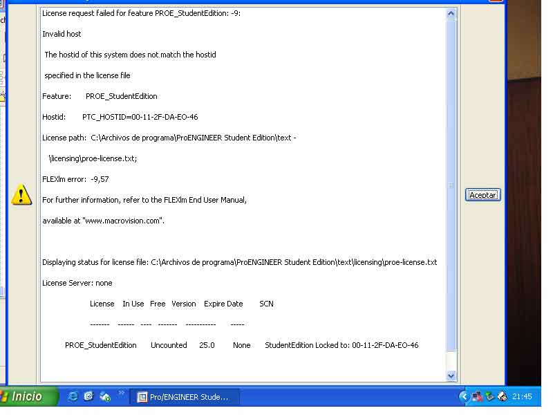

    Buenas, tengo un problema, haber, tengo que instalarme este programa porque tengo que hacer un examen de la universidad Jaume (para que veáis que no es pirateo), la uji nos da la licencia, pero lo he instalado paso a paso, lo enchuo, y me aparece lo que os adjunto.
    Le he llevado el ordenador a la profesor de practicas, y tampoco sabe lo que le pasa.
    Antes de formatear el ordenador, a ver si alguien me puede ayudar. He leído en varios foros, y no me han arreglado nada. Muchas gracias.

    No me gustaría hablar de piratería, pero Proe es el programa más difícil de instalar que te puedas encontrar. Pon aquí las primeras líneas del archivo de la licencia que usas, a ver qué pone.

    Ya está, por fin, tengo la licencia de estudiantes de la uji, y lo que me pasaba, por si le pasa a más gente, es que tienes que estar conectado a internet mientras lo instalas.
    Por fin. Muchas gracias.
