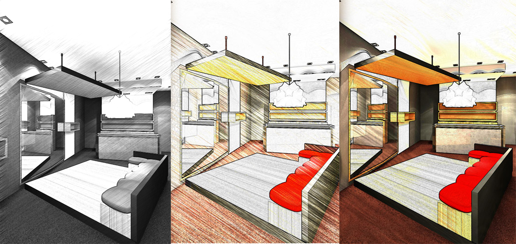

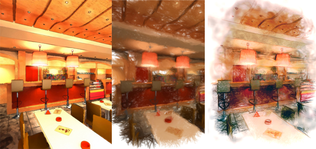

    Bueno, la verdad es que tampoco son exactamente tutoriales, y tampoco me he matado en el aspecto del mismo porque el resultado final de las imágenes no es muy bueno (más bien tirando a gochón), no está acabado por decirlo de alguna manera. Con algún que otro retoque por aquí y por, allá hubiesen quedado mejor.
    Estas imágenes que cuelgo son los resultados de los tutoriales.
    Y combinando las técnicas unas con otras se consiguen resultados bastante interesantes y en muy poco tiempo.
    La cosa es que vayáis vosotros probando para ver que resultado os convence más.
    Espero que os guste. http://www.Megaupload.com/octogono/? D=xl062rhf.

    Pedazo de tutorial Paula. Muy bien explicado. Yo solo añadiría que esto que has expuesto en el tutorial no sirve solo para imagen estática, cualquier programa de postproducción (lease, Adobe After Effects, Combustion y similares) sería capaz de aplicar estos acabados a imágenes en movimiento usando los mismos principios básicos que explicas en el tutorial.

    Si, si claro. No sólo para renders sino para fotografía, animaciones, videos. Lo único que algunos filtros no sabía si estaban en los programas de postproducción.
    Aun así, aunque no haya los filtros mencionados en el programa de postproducción, yo lo que hacía (de aquella cuando hacía algún video que otro) era renderizar en secuencia de jpgs (o tifs o lo que sea, imagen estática).
    Importar como animación a Premiere (o After Effects), y exportar secuencias (no muy largas porque si no el ordenador me petaba) en formato filmstrip.
    Este tipo de formato, se puede abrir en Adobe Photoshop, es como si dijéramos el negativo de la película, con lo que puedes retocar todos los fotogramas.
    Si automatizas la acción de pasar un render a dibujo, luego seleccione todos los fotogramas, le das a play, esperas una eternidad y lo vuelves a guardar en filmstrip ya tienes tu animación retocada.
    Luego te lo importas otra vez al software de postproducción y ya está, ya tienes la animación tipo dibujo animado.

    Bueno, esto último que he explicado, no sé si se puede hacer de una forma más rápida. Hace años que no toco un software de postproducción. No os creáis todo lo que os digo.

    Yo en Adobe Photoshop lo suelo hacer en archivo/automatizar/lote, de esa manera puedo aplicar una acción a las imágenes de una carpeta. Sería otra forma.
