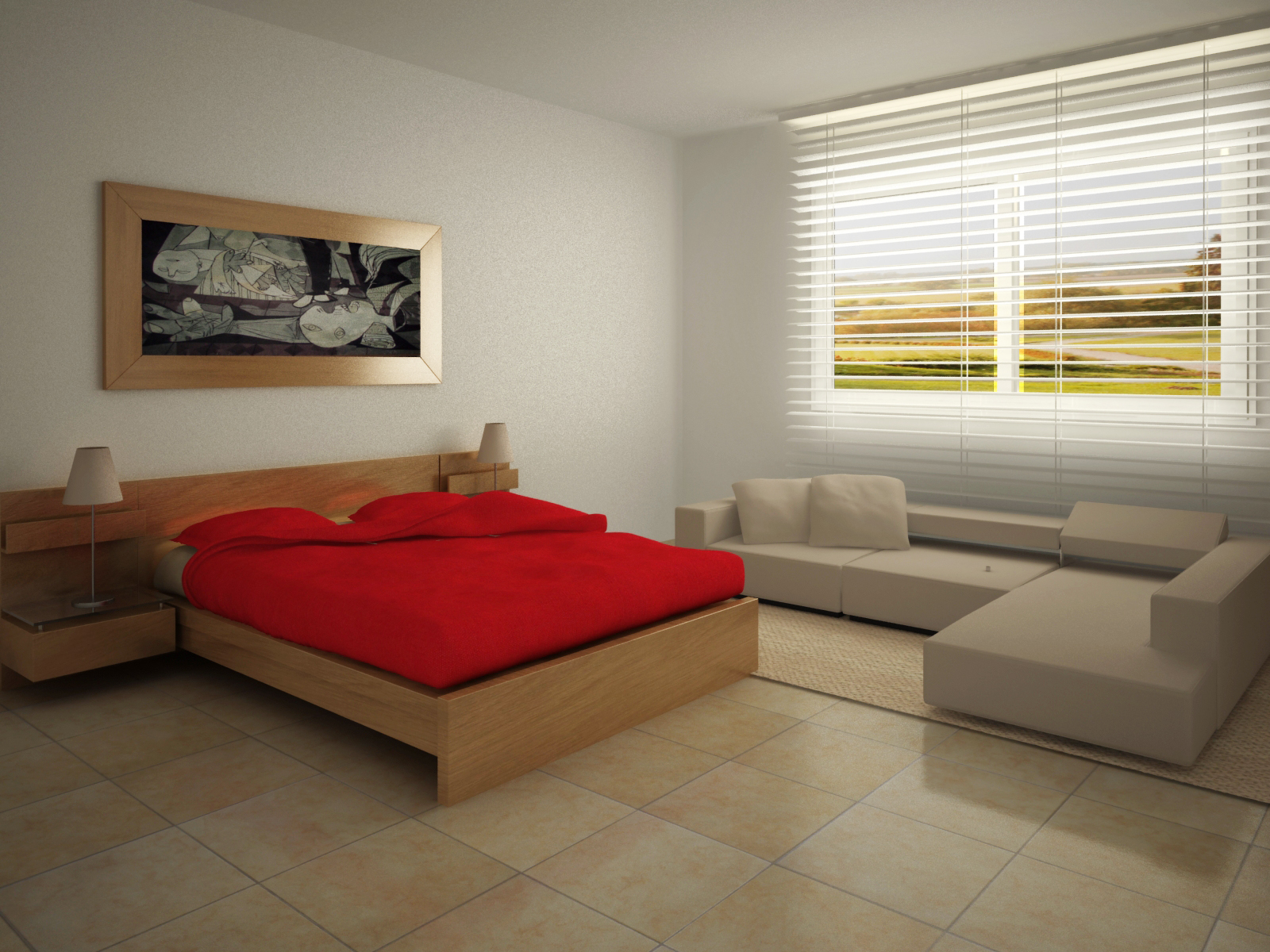

    Interior de recamara
    Hola. Bueno este es el primer trabajo que subo, ya que no me había animado, por que no usaba el v ray, pero espero que me critiquen este interior y me den consejos para mejorar la iluminación y correjir detalles. Saludos.
    Espero sus comentarios.
    De iual forma si les puedo aclarar dudas con todo gusto.

    Para ser el primer trabajo no está mal, pero deberías de iluminar con una luz directa (Vray Sun) para que entrara luces y sobras dentro de la habitación, también le subes las subdivisiones a la iluminación. Un saludo.

    Hola sira117, esta buena la imagen, aunque puede mejorar mucho con un poco más de composición, referente ala distribución de muebles, el sofá con chaise pues lo veo mal ubicado, en la realidad sería muy incómodo el tenerlo ahí, además no cumpliría la función para lo k es, ver la t, v y vas bien con la luz, pero síguele macheteando, k esto no para. Saludos.

    Hola syra. Puede ser que la escala de las cortinas este mal? Nunca había visto unas venecianas tan anchas, queda raro. Y como ya te han dicho una entradita deluz por esa ventana haría que mejorara mucho.
    Animo.

    Uchas gracias por el comentario en realidad me ayudará demasiado lo tomaré en cuenta y apenas haga las correcciones la subiré de nuevo de nuevo mil gracias saludos.
    Lo de las cortinas venecianas es verdad tienen toda la razón al igual que el sofá.
    Le aumentare las subdivisiones de la luz, y comprobaré porque no se ve la entrada de luz por que si tengo metido el Vray Sun.
