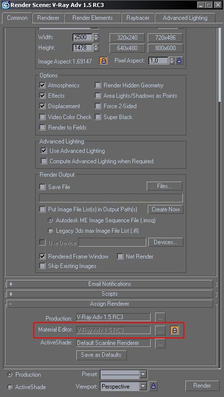

    Hola a todos, estuoy buscando ayuda sobre ¿por qué no puedo ver el material Vray en el editor de materiales y tengo que texturizar para ello? Debe de haber una solución para este problema, he buscado con el buscador sin éxito y sé que hay mensajes relacionados con este tema, pero no consigo encontrarlos. Alguien me puede ayudará y si me referís a algún tema o mensaje en concreto, podéis indicarme dendo encontrarlo?

    Cuando cargas en los parámetros de render el Vray, también tienes que cargarlo para el editor de materiales.
Nombre: material-editor-vray.jpg

    Claro, Cram, debería de haberlo supuesto. Muchas gracias amigo.
