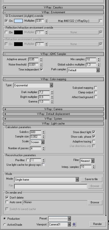

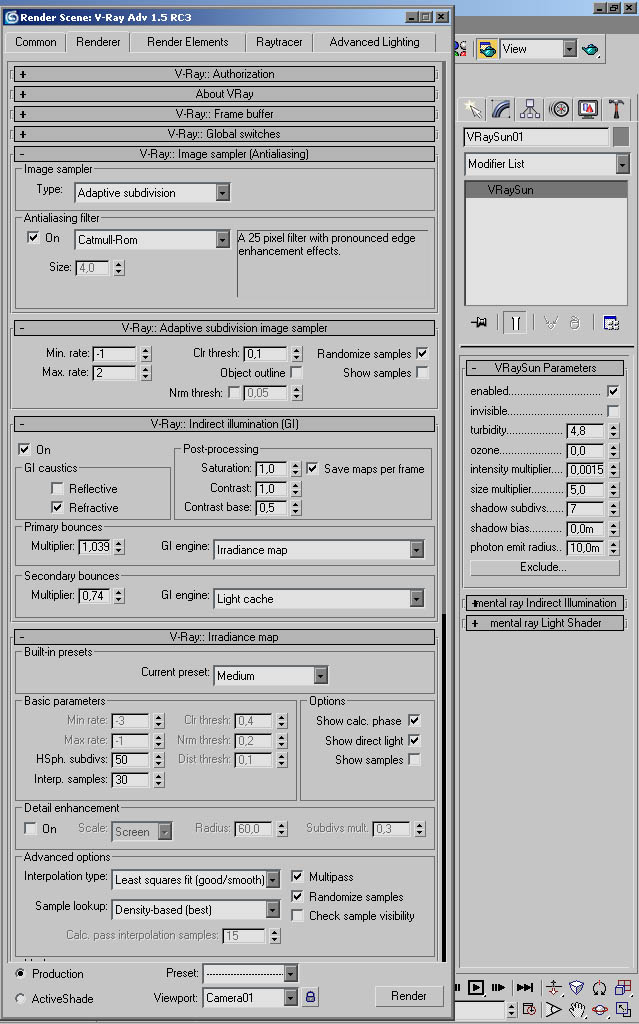

    Aquí os dejo los parámetros. Por cierto, una cosa que me pasa mucho es que las texturas no me salen bien definidas y como si absorbieran mucha luz, vamos que salen demasiado claras.

    Mira, me parece que los parámetros estaba correctos, debería salirte muchoi mejor de lo que veo en las imágenes. Mira te recomiendo que cheques que el modelo este lo más cerca del origen que puedas, o sea de la coordenada 0,0, a veces eso puede alterar el resultado del render. Otra cosa que no sé si realmente tenga efecto, pero por si acaso, es el tema de las unidades, sobre todo si importaste el modelo desde otro programa, yo por lo general uso centímetros, y trato de revisar que las medidas que yo use en otro programa sean las correctas, por ejemplo, que mi muro mida los 20 centímetros de espesor, por último, el tiempo de render es muy relativo, depende de que PC uses y el tamaño de la imagen, yo por lo general saco renders no más, allá de 1280 por 960, y utilizo un Dual Core, y por lo general suelo tardar 2:30 en renders interiores, y exteriores hora y media dependiendo la complejidad del modelo, bueno ojalá algo de esto te pueda servir, en esto hay que ir descartando y mucho de prueba y error.

    Voy a probar lo que me comentas de las coordenadas, sabes lo que creo que ha pasado también, que cambie las unidades a mitad de trabajo, no si eso a afectado, me pareció leer hace tiempo que no era conveniente.
    Yo también trabajo con Dual Core, 4 Gb de Ram, las vistas las saque ha 2000 por 1500px, bueno, pues te comento que tardo aproximadamente, unas 10horas.
    En fin, seguiré bicheando. Gracias por la ayuda.
